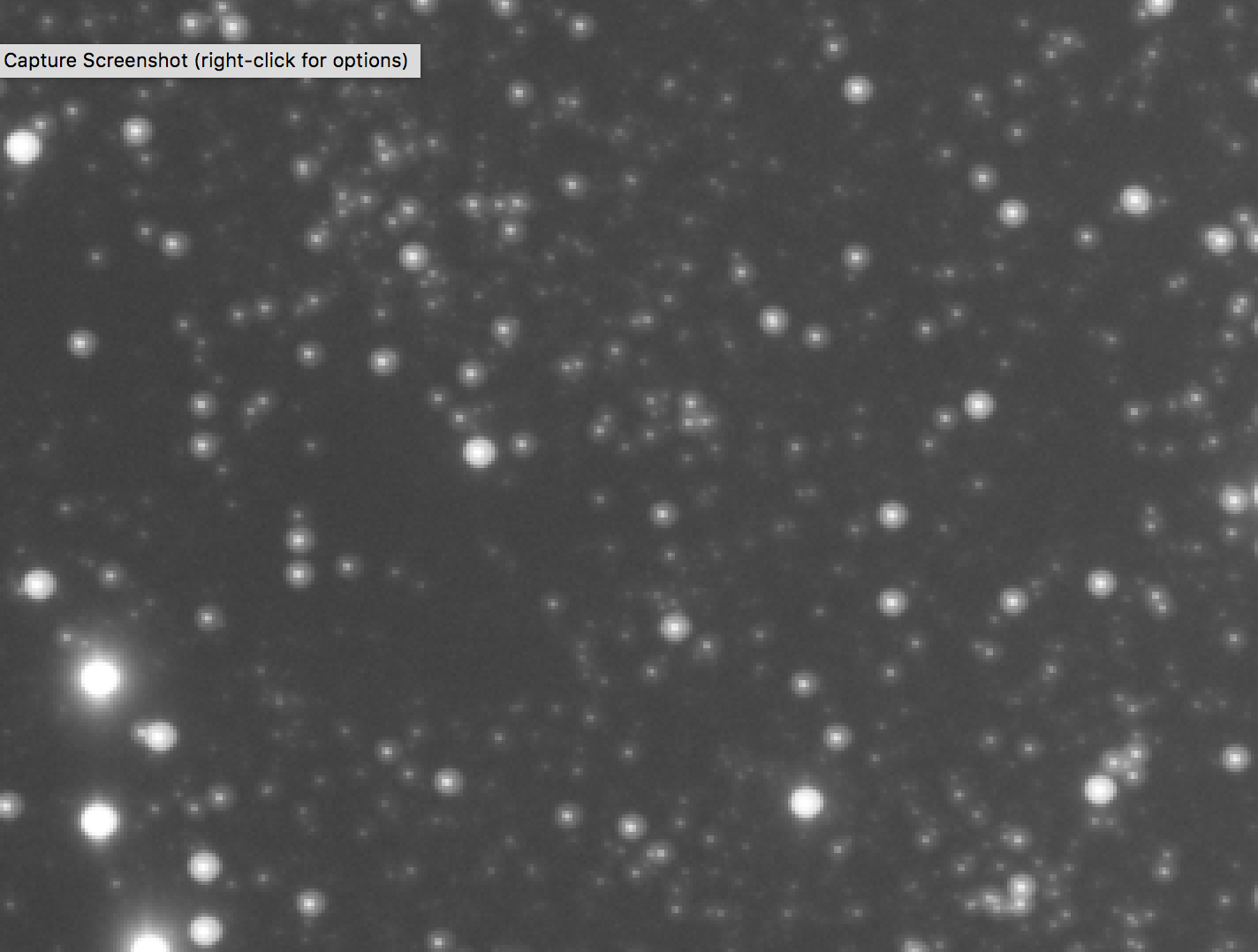

J'ai un souci avec les étoiles de moyenne et petite taille sur le luminances. Le centre est bien plus brillant que la partie extérieure. Voici de quoi je parle:
Ca fait une sorte de halo très désagréable. Pour la photo j'ai utilisé un objectif Nikon AI-s et le filtre en question est un filtre L type IIc Astronomik. La camera c'est une ASI 1600MM-C. J'ai eu exactement la même chose avec ma lulu (WO Megrez 110ED) et un filtre CLS CCD Astronomik.
Je n'ai pas observé cela sur les couches RVB, mais j'ai des soucis avec la couche bleue (les étoiles ont un taille bien supérieure que sur les autres couches).
Tout cela me fait penser à une aberration chromatique de mes optiques sur les courtes et peut être sur les grandes longueurs d'onde aussi. La sensibilité du capteur sur cette partie de l'spectre doit aussi jouer un role sur ce problème. Quelqu'un aurait une idée à ce sujet?
Je vais faire le test avec un Baader UV/IR cut qui coupe vers les 420nm et un peu avant les 700nm. Le filtre L Astronomik est un peu plus permissif. Le nouveau filtre Astronomik L-3 serait aussi à essayer.

Bonsoir, oui sa ressemble bien à un problème d’aberration chromatique, oui rajouter un ir/cut, histoire que les infra-rouge ne dérange plus, pour la coupure de l'ultra-violet là je ne sais pas quel filtre employer par contre.

Merci Yves. Juste pour info, le filtre L type IIc c'est un UV/IR cut, mais il laisse passer plus de photons que le Baader, c'est pour cela que je vais faire des essais avec.
Après il y a les nouveaux filtres Deep-Sky de chez Astronomik. Leur filtre bleue coupe à partir de ~420nm.

Effectivement ça ressemble à des halos "bleus" provenant du violet défocalisé, mais une chose est étonnante quand même, le violet est coupé avec le CLS CCD de même que UV et IR.
Donc tu ne devrais pas avoir de chromatisme avec CLS.
Donc à vérifier quand même les autres causes possibles:
- buée
- reflets internes au filtre
- buée

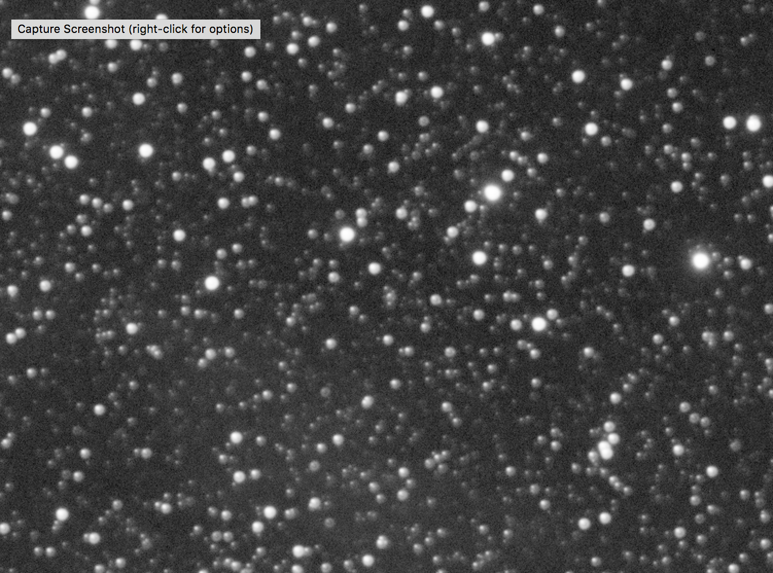

Je viens de regarder la courbe de transmission du CLS CCD et c'est vrai que c'est étonnant, il coupe le bleue vers 450nm :?: donc je doute fort que ce soit cette partie qui gene dans tout cas pour ce filtre. Peut être que c'est plus du coté des IR que ça gene (halos rouges) ...
Voici un example avec le CLS CCD:
Sur cette photo il y a un correcteur de champ, mais le backfocus pour ce filtre doit être le même que pour les type IIc, donc je ne pense pas que ce soit ça.
Je dois faire des essais pour trouver le problème.
Merci :)
