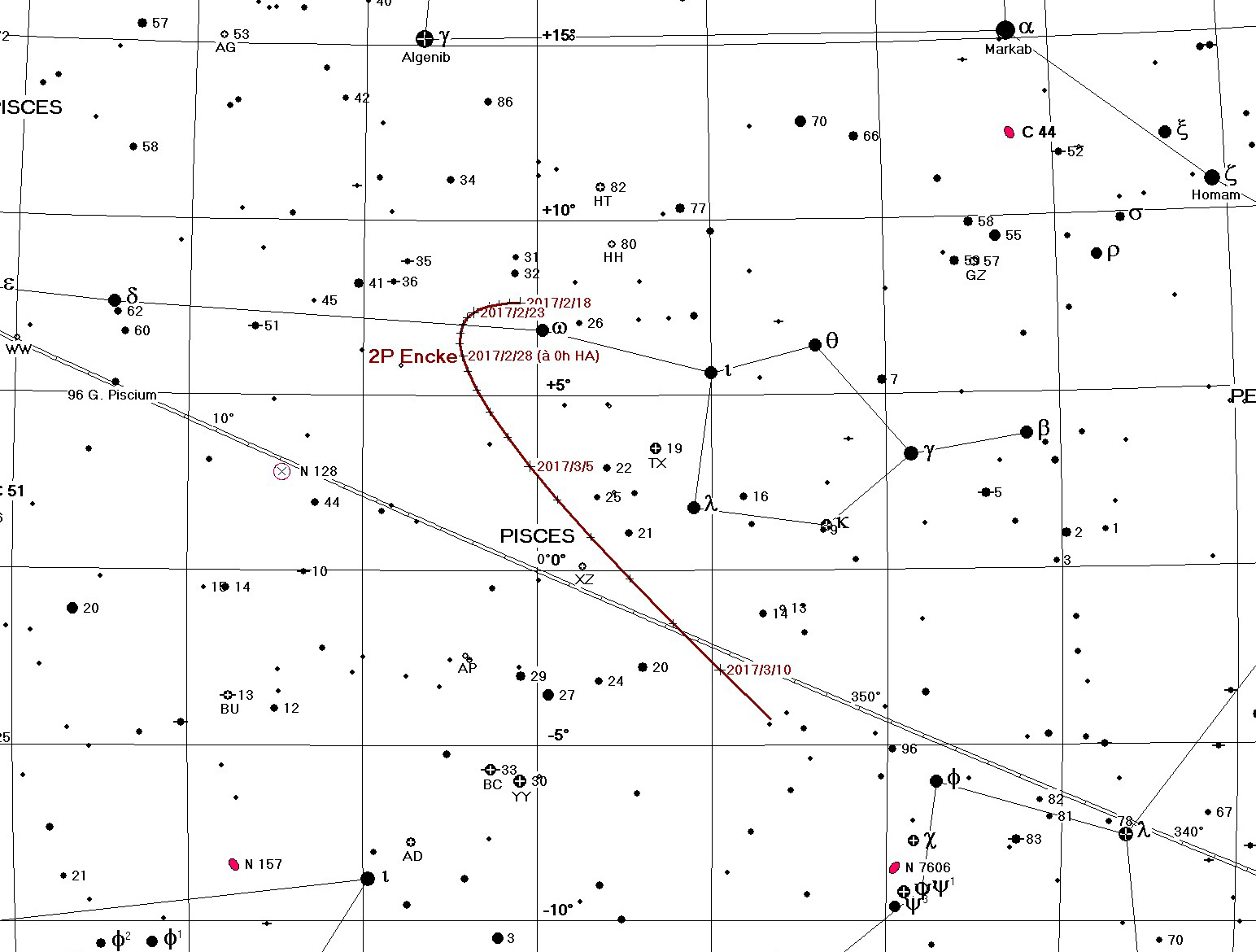

Bonjour à tous, je découvre cet intéressant post. J'ai fait une page spéciale 2P/Encke sur mon site Stelvision, avec des cartes de champ jour par jour pour l'observation aux jumelles (période 20 février-5 mars). Je fais le pari que cette comète est accessible aux débutants avec des jumelles (et de la patience ), c'est peut-être un peu "challenge" en fait. A voir en pratique dans les prochains jours. Si cette page vous inspire des commentaires (positifs ou critiques ) n'hésitez pas !
http://www.stelvision.com/cometes/Encke.php
Alors là, chapeau et merci, notamment pour les trois cartes de repérage, très bien faites.
Et bravo pour la pédagogie de ta démarche.
Je tente ce soir si la météo le permet.

@cpeg: en principe d'après la courbe de magnitude prévue par le site que tu indiques, la comète va flirter avec la magnitude 6 à son maximum, donc bien accessible aux jumelles. Par contre elle sera très basse et dans le crépuscule, donc pas évident, à voir ce que ça va donner en pratique... Pour la magnitude 10.5 que j'ai pris comme magnitude limite de mes cartes de champ, en principe c'est accessible même avec des jumelles de 40mm mais bien sûr ça dépend beaucoup du ciel et de l'observateur
@gerard33: c'est vrai que le rendu de la carte avec Coelix est très bon. De mon côté j'ai séparé en plusieurs vues, 1 pour la trajectoire générale et diverses vues pour le champ obtenu jour par jour. Bien sûr, un bon soft de cartographie comme Coelix ou Cartes du ciel permet de générer des cartes de champ, mais là j'ai cherché un système qui permette aux gens d'avoir directement accès à des cartes de champ en ligne sans passer par un soft qui peut être un peu dur à configurer par un néophyte. Je ne sais pas si tu as vu qu'il y avait une version "étoiles noires sur fond blanc" téléchargeable pour chaque date ? C'est plus lisible que la version "bleu nuit" (mais peut-être que ça reste moins lisible que Coelix)

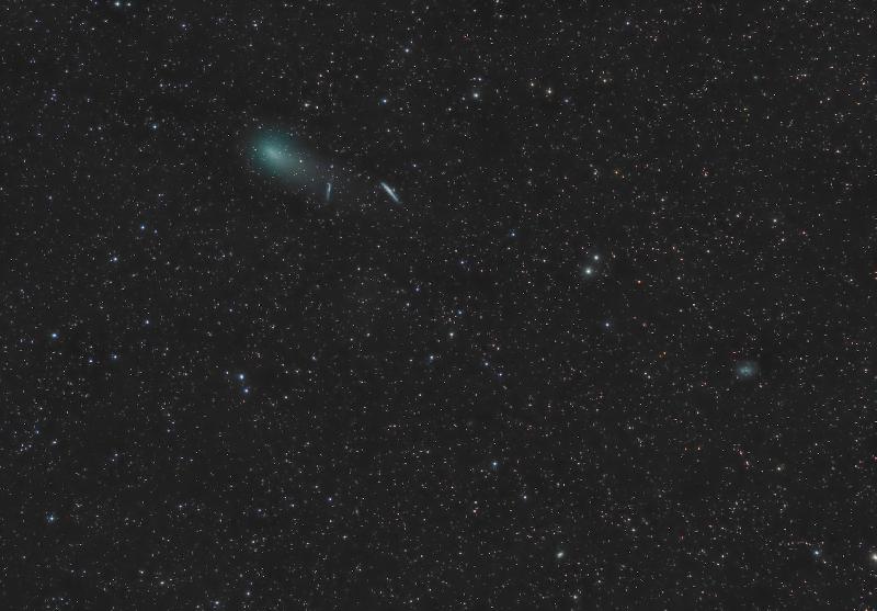

C'est dans la boite !!!
41P/Tuttle-Giacobini-Kresak le 23 Mars 2017
Edit: Et le GIF...:cool:
