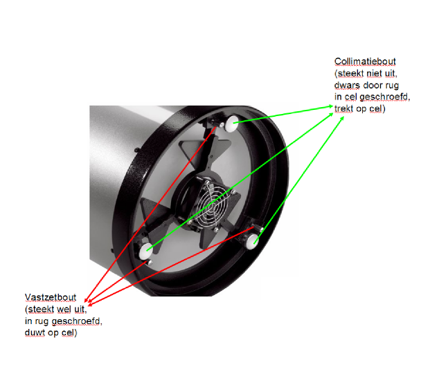

Pour ce qui est du collimatage, le réglage le plus critique pour la qualité des images en visuel à haut grossissement, c'est l'inclinaison du primaire (au bas du tube il y a trois vis de collimation et trois vis de blocage. On dévisse les vis de blocage, on utilise les vis de collimation et éventuellement on bloque tout juste le miroir de nouveau avec les vis de blocage.
En vert, les vis de collimation, en rouge, les vis de blocage:
Tu fais ce réglage en mettant un outil avec une pupille centrée dans le porte-oculaire (pour bien évaluer tout en evitant de regardant de biais dans le PO). A la fin du réglage, l’œilleton central du primaire doit être vu autour de la pupille (et doit apparaître concentrique).
Si l'image de la pupille de l'outil et celle de l’œilleton ne sont pas concentriques, en mettant son doigt devant l'ouverture on peut déterminer l'axe selon lequel bouger l'image de l’œilleton en inclinant le primaire, et il suffit alors de trouver la vis de collimation le plus proche de cet axe et de la visser/dévisser un peu (et puis de réevaluer l'image dans le PO). On s'habitue vite à savoir comment tourner les vis et combien il faut tourner.

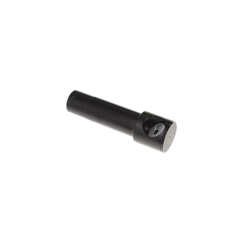

L'outil le plus simple c'est quelque chose comme ça:
Orion vend ça avec ses télescopes et Rigel vend ça comme la "Rigel Aline"; ça a tendance à couter entre 3 et 7 euros (donc on paye souvent plus en frais de transports que pour le schmilllblick même). Je n'aime pas la version Teleskop Service (avec anneau noir), par contre (mauvaise visibilité).
Si on illumine le miroir principal, a son tour le primaire illumine la surface rétro-réflective du bouchon, et on voit donc bien la pupille centrale se démarquer (elle est plus obscure, sauf si on a des yeux illuminés ;-) ). Il suffit alors de mettre la petite image de la pupille au centre de celle de l’œilleton.
Il y a moyen de bricoler quelque chose de semblable avec un vieille boite de films 24x36 et une pastille rétro-réflective si on ne veut rien acheter (la boite de films 24x36 est au coulant 31,75mm!)

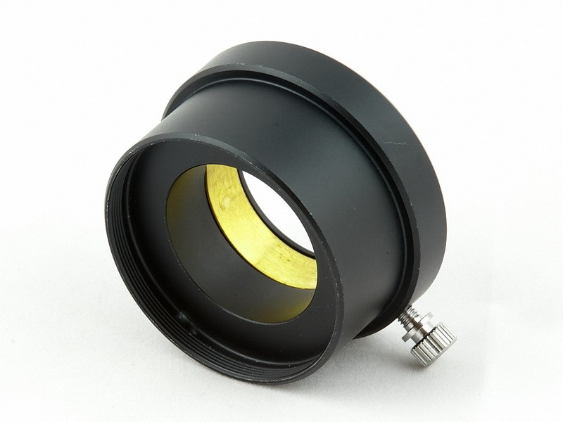

Un porte-oculaire en coulant 50,8mm (2") vient toujours avec une piece d'adaptation pour utiliser des oculaires 31,75mm. Par exemple:
on fixe l'adaptateur dans le porte-oculaire 2" pour en faire un porte-oculaire 1,25" (certains --comme moi-- prendront un adaptateur fixe sur chaque oculaire 31,75mm pour éviter de devoir enlever et remettre constamment cette pièce...)

Les oculaires viennent en deux formats : 1.25" et 2" (oui, ils sont conçus par des Américains)
Je connais des bricoleurs qui se sont fait des adaptateurs pour utiliser un oculaire de 1.25" dans
un porte oculaire de 2", mais (à mon avis) ça vaut pas la peine.
C'est mieux d'acheter des oculaires de la bonne grandeur.
On n'a rien à bricoler - l'adaptateur est inclus avec tous les PO 2" que je connais.
En plus, à cause de ça, tu pourras toujours courir pour trouver "le bon coulant" pour bien des oculaires courts, comme beaucoup de constructeurs n'offrent qu'un coulant 1,25" sauf si c'est impossible.
Par exemple, les TeleVue Delos sont toujours en format 1,25".
Oui, on trouve des séries d'oculaires à double coulant mais ça n'est qu'un très petit point pratique (et ce ne sont pas toujours les meilleurs oculaires qui ont ça, sauf pour les oculaires assez lourds où on offre les deux coulants pour une meilleure tenue dans le PO 2").
