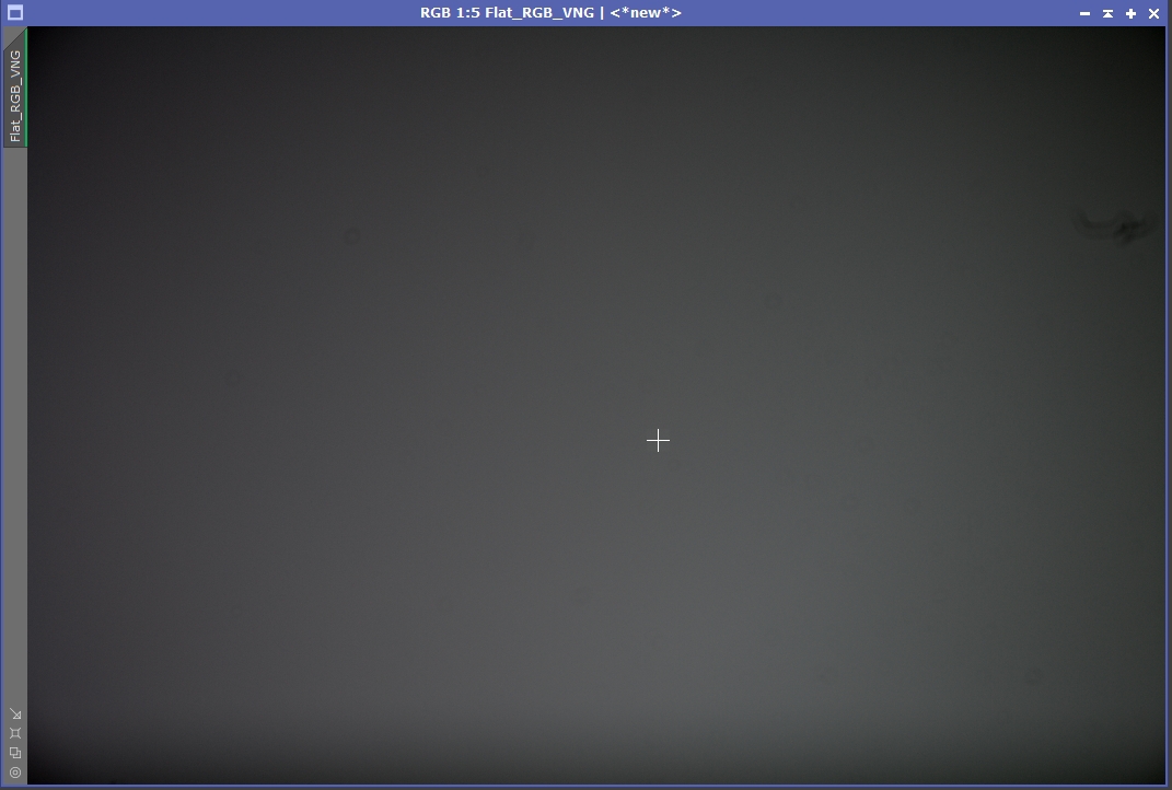

Je suis en train de calibrer mes brutes de M31 sur lesquelles une magnifique poussière s'est invitée.
Mon flat aurait du l'éliminer, et ben c'est pas le cas. Il y a aussi une frange noire en bas de l'image qui aurait aussi du disparaitre, pas mieux...
Master flat de 15 flats à 60% de la dynamique, brute de 300 secondes à 400 ISO avec un EOS 1200D Astrodon.
Il n'y a pas beaucoup de paramètres sur lesquels on peut agir à ImageCalibration de PI. A quel moment est-ce que j'ai loupé un truc :?:
Merci pour votre aide.

@carbune : j'utilise simplement EOS Utility pour l'acquisition de mes brutes au format RAW. Ca a bien fonctionné la plupart du temps mais ça m'est arrivé d'avoir parfois des restes de tâche après calibration avec PI. Mais ce coup-ci j'ai l'impression que le flat n'a strictement servi à rien...
@CCD1024 : j'ai pris 15 flats bruts à environ 60% de la dynamique, 400 ISO, 1/500 et avec un écran à flat. Je l'ai calibré avec un super bias construit sur 101 offsets, 400 ISO, 1/4000, température ambiante 26°C, tuto super bien fait de la Zloch Team.
Pour la calibration des brutes, je passe par le process ImageCalibration avec mon super bias, mon master dark (calibré avec mon super bias) et mon master flat.
Je ne sais pas quelles sont les opérations que fait PI mais il a (encore...) toute ma confiance.
Ce qui m'étonne c'est que des fois ça marche et d'autres fois pas et que malgré tout, mon master flat a bien la tête de ce qui doit être corrigé sur mes brutes :mad:

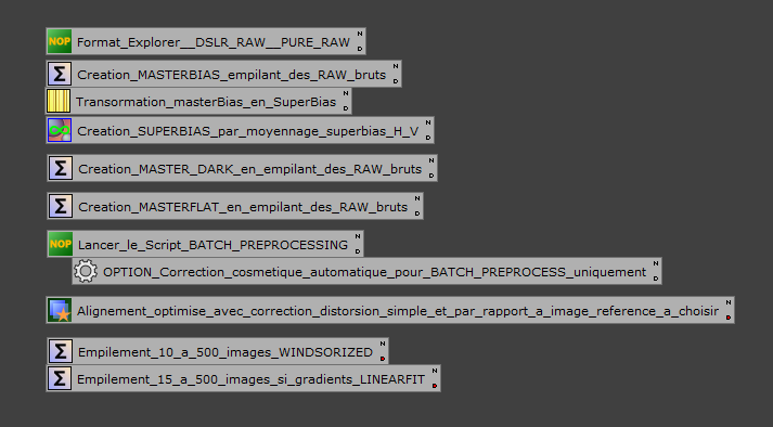

Voilà les process icons (enregistrer lien par click droit)
Process icons Prétraitement APN v2.0
Ca ressemble à ça :

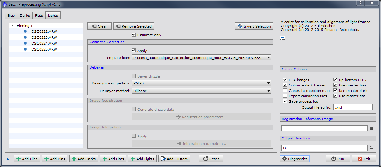

Et réglez le script Batch PreProcessing comme ça
Mais n'oubliez pas de mettre les 3 MASTER dans leurs onglets spécifiques.
Si la calibration par le dark optimisé merdouille (k0 très différent de 1.0) alors décochez Optimize Dark Frames
non, pas de soucis si ce sont des FITS, DNG, RAW divers... on peut même mélanger (si les tailles sont identiques car parfois le DNG donne quelques pixels de plus (ceux qui sont cachés dans un APN) )

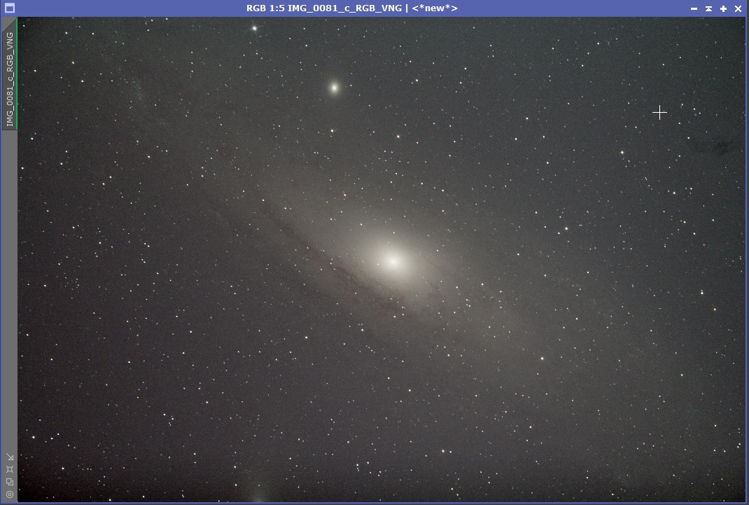

Super !!! Enfin presque mais déjà nettement mieux... Les poussières et le vignettage sont bien bien traités avec cette méthode. Par contre, j'ai quelques pixels chauds et froids qui sont restés. Je n'ai pas encore empilé les images parce que, avant d'aller plus loin, j'aurais voulu trouver l'info sur le coef k0.
