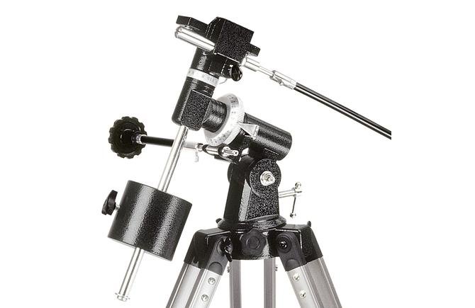

EQ1:

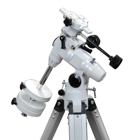

EQ3:

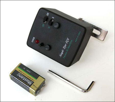

Mais ici, on ne se sert que de ça:
C'est un petit moteur qui accepte une pile 9V pour l'alimentation, avec une vitesse réglable mais fixe (et à part ça, on peut juste allumer et éteindre), qu'on peut mettre sur une EQ1 pour faire tourner l'axe AD à vitesse sidérale. Ici, au lieu de réinventer la roue pour le moteur de la table équatoriale, on pique simplement à l'EQ1 son moteur. Ce qui est un bénéfice, comme si on a le malheur de détruire le moteur en lui donnant un coup de pieds, on peut facilement en trouver un autre.
Sur la table, comme sur l'EQ1, le moteur ne sert qu'à faire tourner lentement le télescope autour de l'axe AD (l'axe est virtuel, dans le cas de la table), et donc il ne faut pas vraiment de moteur très puissant (sauf si l'axe virtuel passe très loin du centre de gravité du télescope).
Sur les EQ3, on a des moteurs (un pour l'axe AD et un pour l'axe Dec) où l'on peut brancher sur une alimentation externe, dont on peut varier la vitesse avec une raquette de commande, assez puissant pour faire tourner la monture rapidement même avec un télescope bien lourd sur la monture, etc.
Pour mettre sur une table équatoriale ces fonctionnalités en plus ne serviraient à rien.

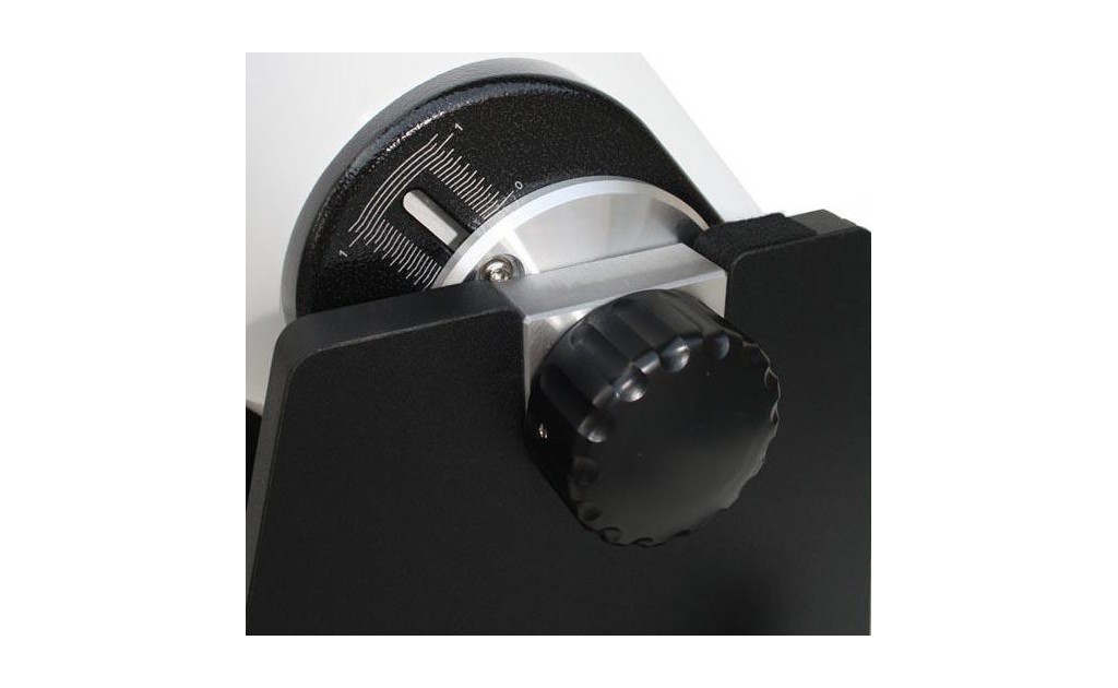

Les GSO "Deluxe" ont un axe Alt qui peut se déplacer le long du tube. Comme ça si le télescope pique du nez ou au contraire remonte tout seul (selon le poids des accessoires à l'avant) on peut ajuster tout ça facilement. Un Kepler et GSO "non-Deluxe" a des disques monté à un endroit fixe sur le tube, et il faut alors parfois bidouiller avec des contre-poids. Mais ce n'est absolument pas grave.

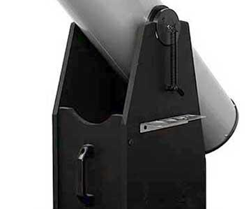

Mais ici, sur la photo, il semble bien y avoir l'axe Alt "Deluxe", qui ressemble à ça:
Effectivement, le GSO Kepler ("label" Optique Unterlinden) ou le GSO "Deluxe" (dénomination utilisée notamment chez Teleskop Service ou Astroshop) sont sous cette configuration.
