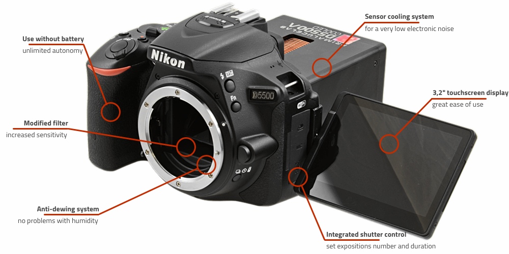

Le 5500 à la particularité d'avoir une grosse dynamique à bas iso : 14bits à 100 iso d'après dxo. C'est bon signe.
Le SNR est très légèrement meilleur que les canon 700.
Modifié par olivdeso
Reste à voir si un tel modèle fait réellement mieux qu'un D610 refiltré ou un D500 refiltré... qui seront tous le deux moins chers et avec une finition de boitier supérieure
un d5500 c'est 24Mpix sur aps-c ; le D610 c'est 24Mpix sur 24x36. Donc des pixels plus gros, donc plus sensibles...
Un défiltrage astrodon c'est 410 euros auxquels on ajoute 1200 euros pour un boitier neuf soit 1600 euros.
Est ce que refroidir le capteur va réellement rendre le D5500 plus performant que le D610 ?
En sachant que ce dernier restera utilisable en photo classique.

L'un dans l'autre, on se retrouve avec l'équivalent d'une CCD couleur mais plus chère et sans le binning matériel. :confused:
http://www.teleskop-express.de/shop/product_info.php/info/p4519_Astrolumina-ALccd10-Color-CCD-Camera---28-5-mm-sensor---6--m.html
  jgricourt a dit :
Refroidi à -27° !
Non, c'est 27° sous la température ambiante! Donc s'il fait 20°, le capteur est à -7° (ce qui est déjà très bien).
En fait, je trouve ça cher... Je me dis que je suis à l'APN pour des questions de coût et de simplicité (alim juste pour la monture, pas de guidage, boitier léger et peu couteux...).
Lorsque j'investirais, je pense passer à la camera, car on trouve des offres moins chères que ça avec des capteurs refroidis. En plus, la monture Nikon n'est pas la meilleure pour y visser tout et n'importe quoi, de ce côté les COI sont imbattables. Or, si l'on veut ce type de matos, c'est pour du très grand champ, donc pour quelqu'un de déjà équipé dans quelque marque que ce soit, passer sur un COI lui garanti une compatibilité avec tous ses objos ! ;)
Je dis ça, ça n'enlève rien aux capacités de cet engin, hein ? ;) C'est juste que son seul argument est d'avoir de petits pixels sur un capteur relativement grand... Mais je serais curieux de comparer le résultat dans les mêmes conditions, par rapport à mon eos M a 150€... ;) Parce que là, juste le boîtier coute le double de ma config au complet ! ^^
