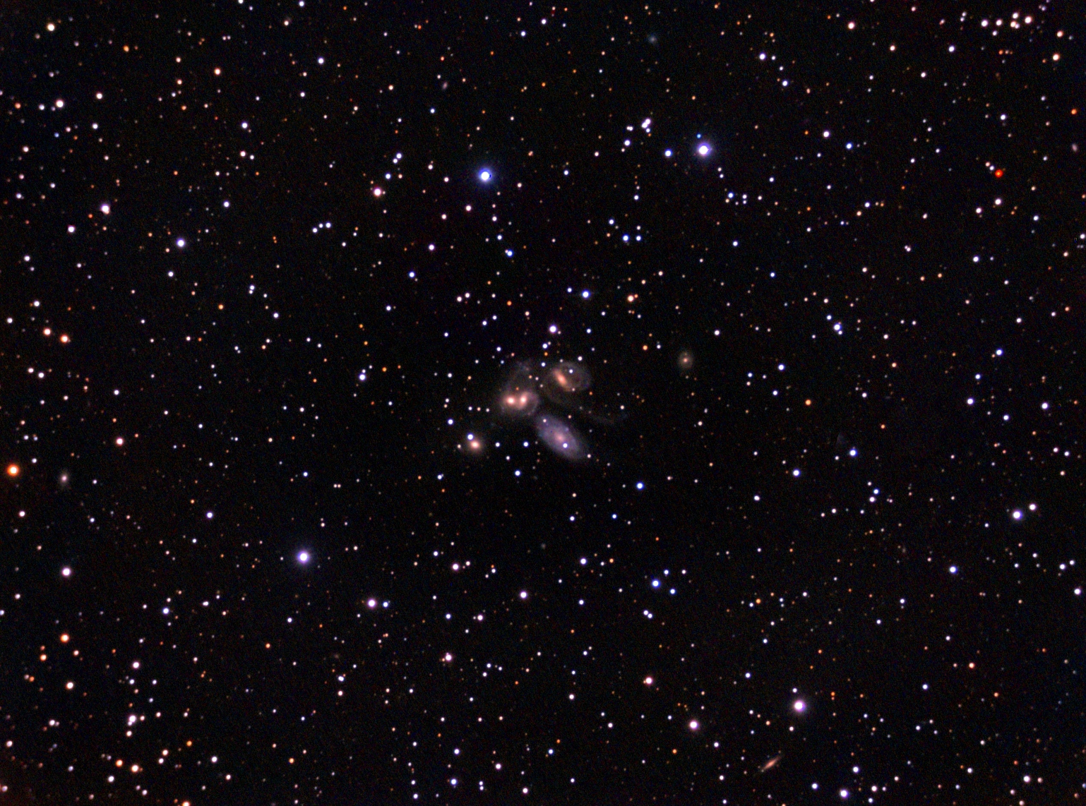

Un Quintet de plus, c'est la saison :)
Celui-ci est pris au C11 dans notre ciel du sud pollué et agité :

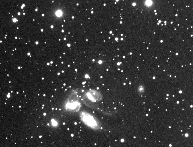

Ce qui me turlupine : une aigrette unique sur une étoile unique au dessus du quintet :
Présente sur toutes les couches LRGB, on la devine sur les brutes
D'où peut-elle bien venir ?

Oui, j'ai bien vu que sur les images de pros, l'étoile est normale, d'où la question.
L'image couleur est n'est recadrée que de quelques pixels : il n'y a pas d'étoile brillante dans le champ si c'est ta question.
Merci de ton intérêt pour ce mystère

Aucune trace sur la PLU : que de belles auréoles.
Les poses en L bin2 n'ont pas été faites le même jour que les RGB bin3 et l'aigrette est sur toutes les couches. J'ai l'impression de la distinguer sur certaines brutes.
Les flats bin2 et bin3 sont issus des flats unitaires différents.
Cela ressemble aux 2 jets polaires d'un pulsar... mais ce n'est pas un pulsar..;)
Bizarre..., cela n'apparait que sur une seule étoile ?
As tu utilisé un parebuée ? Si oui es tu certain qu'il ne s'est pas décalé un peu sur le coté ? Es tu certain de ne pas avoir un fil electrique, ou autre, à plusieurs metres dans l'axe de visée de ton image ?
C'est une étoile "chaude" de couleur bleue, elle rayonne probablement beaucoup en UV, plus sensible au CCD et peut être plus que les autres étoiles du même champ. Cela pour tenter d'expliquer que c'est uniquement cette étoile qui présente des aigrettes (?). J'ai déja connu ce type de défaut, mais il touchait plusieurs étoiles.

Dans la mesure où l'aigrette est présente sur toutes les couches, on peut exclure que ce signal vienne du ciel (astéroïde, satellite ou ovni(!) en déplacement et en rotation). Sur l'instrument ou entre l'instrument et le ciel, ça le ferait sur toutes les étoiles. Je pencherais pour ma part pour une micro rayure sur la vitre du capteur. Une étoile assez brillante diffuse sur cette rayure, mais c'est invisible aux FLATs qui ont la réputation d'être uniformes ;) Si c'est ça, tu la reverras, ou peut-être même l'as-tu déjà vue, plus faible... Toujours aux mêmes coordonnées x,y du capteur. Pour jouer, tu peux placer une étoile brillante à cet endroit là et voir ce qui se passe :rolleyes: Mais ça ne choque pas sur l'image finale :)
