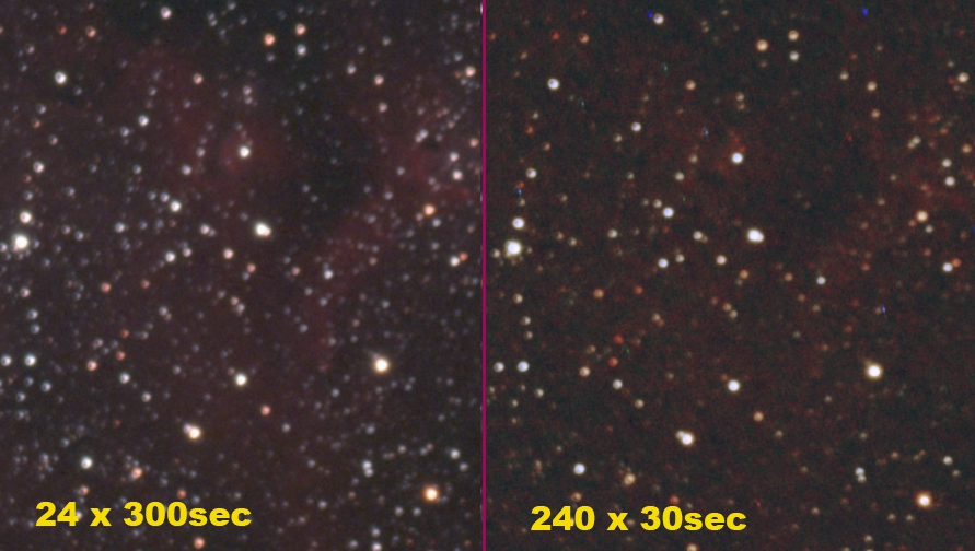

On lit parfois qu'on obtient un résultat équivalent après traitement quel que soit le temps de pose unitaire. Ce serait le temps de pose global qui compte pour avoir une bonne image.
Lors de ma capture de la nébuleuse de l'âme, je me suis retrouvé avec une nuit complète bonne pour la poubelle. Le filtre LPS-P2 supposé contrer la pollution a causé des halos et un flou irrécupérables et en plus lors du contrôle d'une des brutes de 300sec, j'ai par mégarde débranché le mode 'bulb' de l'APN, qui a continué en poses de... 30sec! :bang:
Bon, c'est pas perdu à 100% parce que j'ai eu l'idée d'empiler 2h avec des poses de 30sec et de 300sec pour comparer 'en vrai' ce que ça donne. Les conditions pour les deux séries étaient absolument identiques et les images ont été capturées de part et d'autre du méridien, donc avec une hauteur comparable.
D'expérience, je sais que les images sont meilleures en allongeant le temps de pose unitaire au maximum tout en gardant un suivi correct et des brutes pas trop saturées par la PL. Souvent, chez moi c'est 5 ou 10 minutes. Ce test semble confirmer cette règle 'empirique'. Curieusement, les poses de 30sec ont encore des pixels chauds, alors que les deux empilements ont été faits avec des darks. :confused:
Crop à 100% de la 'brute d'empilement' avec juste les niveaux tirés par couche.
Nikon D70s défiltré sur lunette 70/336 et monture GP2 en autoguidage (avec dithering)

Merci pour cette comparaison... ;)
J'ai également fait cette nébuleuse avec un filtre anti-PL cet été mais je n'ai pas encore eu le temps de regarder ce que ça donnait... j'espère que je n'aurais pas les mêmes déboires que toi :confused:
Cher collègue, aurez-vous l'extrême amabilité de nous indiquer :
- le sigma (local, sur un petit rectangle) sur un offset unitaire
- le sigma d'une brute non prétraitée sur le fdc
- le sigma d'une brute prétraitée sur le fdc
- le rapport signal sur bruit (niveau max d'une étoile non saturée comparé à celui du fdc à proximité immédiate, et ce pour la même étoile dans chacune de vos 2 images empilées
et si possible, bien que non indispensables, le sigma du dark maître et celui de l'offset maître ?
Ceci afin que nous puissions juger de la portée de votre résultat ;)
A défaut, impossible de se prononcer en ce qui me concerne.
Tu oublies le facteur le plus important !
Pour que 240x30s soit egal a 30x240s il faut obligatoirement que la règle des 3 sigma soit respectée. Avec 30s de pose au d70, je doute que cette règle soit respectée.
On a pourtant toujours bien insisté sur les conditions a respecter pour faire un tel comparatif.
Comme le dit pulsar, il faut mettre ce résultat en relation avec les sigma mesurés.
Pour l idas, je fais le même constat. Il est plutôt destiné a des cieux moyennent pollués.
En zone très polluée, le cls ccd est bien meilleur.
Modifié par benjamindenantes
Le comparatif montre au moins 2 magnitudes d'écart
je suis par contre surpris par le manque de finesse (meilleure séparation d'étoiles proches) de la "poses courtes", n'as-tu pas quelques poses médiocres qui auraient survécu au tri?
après, ton post est une indication mais on ne peut pas en tirer une généralité
perso, je n'ai jamais utilisé une durée "standard"; à chaque objet, j'ai testé pour définir le meilleur temps de pose pour mon setup
résultat: des durées très disparates 10 s à ... 10 mn! pire: dans la même nuit, la durée peut varier :o
ce n'est pas simple et c'est tant mieux :be:

Je précise que ce post n'existe que parce que j'ai foiré ma soirée. En temps normal, je ne passe pas mon précieux temps à faire différentes durées de pose juste pour vérifier que j'obtiens bien une mauvaise image... :p
Oui, ça m'a surpris aussi. J'ai vérifié les 240 poses (pauvre albéric, je compatis!) et rien vu d'anormal. A 4,8" d'échantillonnage ce serait malheureux d'avoir des étoiles allongées...
Je pense que les étoiles ont gonflé quand j'ai tiré les niveaux. J'ai essayé d'avoir deux images 'comparables'. Forcément il a fallu tirer beaucoup plus sur les poses de 30sec sinon on ne voyait rien du tout dans la nébuleuse.
Modifié par OrionRider
Super ce test involontaire.
Tout est dit plus haut, il faut les mesures pour être sur de rentrer dans 'la règle'.
6,3
300sec: 190
30sec: 11
Une brute 'prétraitée', ça je n'ai pas. Le seul fichier 'prétraité' que j'ai c'est l'empilement de toutes les brutes. Hélas, c'est un format 'Tif' qu'Iris ne semble pas accepter.
Là, je ne comprends pas. Le 'niveau max', c'est quoi? Les valeurs RVB au centre? Genre "225/234/228"? En mode 'ponctuel' ou en 'moyenne 11x11'? :?:
Avant ou après traitement cosmétique?
Je ne vois pas vraiment comme une mesure de luminosité peut donner une idée du RSB.
bon, on va y arriver :be:
si tu n'as pas de prétraitée parce que ce nullos de DSS ne t'y donne pas accès alors que le préhistorique IRIS le fait, je me contenterai du sigma de ton offset maître et de ton offset maître, on fera des approximations ensuite.
Pour le RSB dans IRIS, c'est pas plus dur que le sigma :
- repère une étoile NON SATUREE
- fait un rectangle autour, d'environ 30x30 pixels, ne comportant aucune autre étoile ni objet, que du fdc, il faut donc une étoile relativement isolée
- clic droit dans ce rectangle --> Statistiques
- tu fais Max-médiane, ca représente le signal S (car la médiane n'est rien d'autre que le niveau local du fdc)
- tu mesures le sigma A COTE de l'étoile (comme tu sais maintenant bien le faire) ;)
- ca donne le bruit B
- tu divises S par B
voilà le miracle par lequel une mesure de luminance participe au calcul d'un RSB
Courage !
PS: IRIS sait bien lire les TIF, mais pas en 32 bits :p
sigma brute (300sec): 190
sigma brute (30sec): 11
sigma offset: 6,3
Image finale de 240x30sec:
étoile: Sigma 153, Moyenne 670, Médiane 657, Max 1810, Max-médiane = 1157
fdc: Sigma 114, Moyenne 693, Médiane 717, Max 1070, Max-médiane = 353
RSB = 3,3
Image finale de 24x300sec:
étoile: Sigma 352, Moyenne 4834, Médiane 4752, Max 8541, Max-médiane = 3789
fdc: Sigma 87, Moyenne 4731, Médiane 4731, Max 5017, Max-médiane = 286
RSB = 13,25
Alors, c'est grave, docteur? :doa:
Ben oui, mais moi la nuit je fais des photos, pas des calculs. :ninja:
Tu vois quand tu veux, et en plus c'est fait dans la bonne humeur, merci ;)
bon je corrige un peu quand même :
240x30 : RSB = 1157/114 = 10
24x300 : RSB = 3789/87 = 43 (4 fois mieux)
MAIS :
il y a de grandes chances que ta brute prétraitée ait un sigma également de l'ordre de celui de la non prétraitée.
Donc le ratio prétraitée/offset est inférieur à 2.
Dans ces conditions, inutile de faire ce test, on connait d'avance le résultat.
Le RSB sera meilleur sur pose longue. Ici, 4 fois mieux (ce qui m'étonne un peu quand même)
