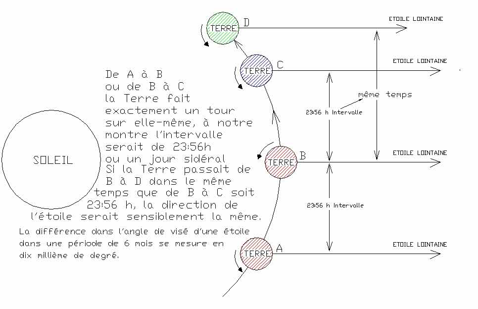

Ma comparaison avec la parallaxe était simplement pour montrer qu'après six mois de déplacement de la Terre l'angle de "visée" d'une étoile proche change de moins qu'un millième de degré. Donc pour un jour l'angle serait impossible à mesurer pour un amateur-astronome.
J'ai ajouté un dessin j'espère que je réussiérai à le télécharger.

voir dessin...?? j'espère réussir cette fois-ci
