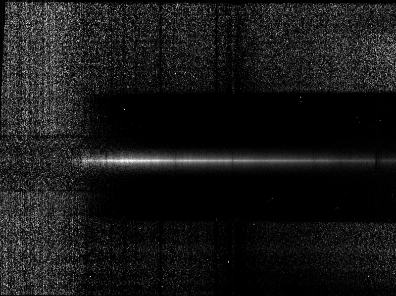

L'addition des images brutes vues par la caméra CCD314 derrière le spectro Alpy 600 sur un Newton 200, 8x300 s, depuis la banlieue de Toulouse-les-lampadaires :

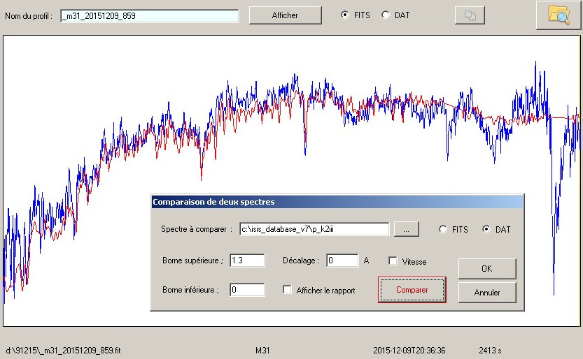

Le spectre du noyau de M31 (qui intègre celui de millions d'étoiles) est très similaire à celui d'une étoile de type K2iii dans les bases de données (ici la base Pickles). Le coeur de M31 est donc de couleur orange et comporte surtout de "vieilles" étoiles.
On peut deviner un subtil décalage vers le bleu (la gauche) du spectre de M31 par rapport à l'étoile K2iii de référence (ce dernier par définition immobile). L'effet Doppler-Fizeau (v = c x delta lambda / lambda ) permet de mesurer la vitesse radiale de M31 par rapport à notre référence, la terre, le soleil, la voie lactée :)

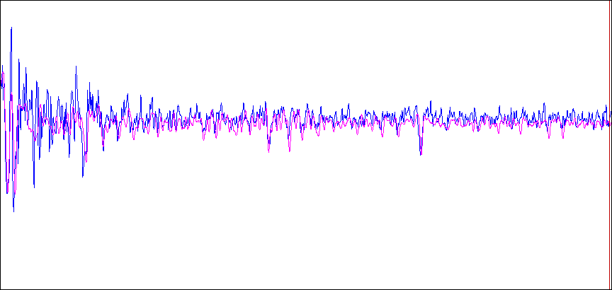

On peut comparer l'ensemble des raies spectrales de M31 et de la référence en bloc ce qui permet d'augmenter la résolution (fonction de corrélation croisée, CCF). Pour faire une comparaison propre, on va normaliser ("aplatir") les deux spectres de l'objet et de la référence par leurs continuums
M31 : courbe bleue ; référence K2iii : courbe rose

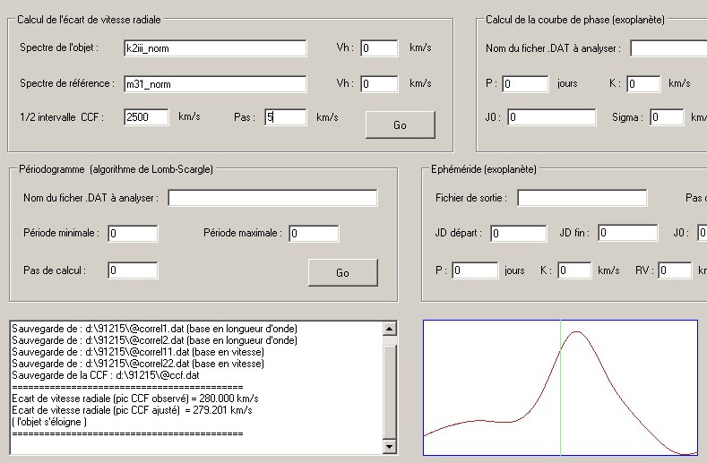

Dans le logiciel Isis de C Buil, l'analyse de la CCF donne :
(on mesure ici la vitesse radiale de la référence par rapport à l'objet, dans l'autre sens il y a un petit bug du logiciel)
On voit donc M31 se rapprocher de nous à la vitesse de 280 km/s :b:
En tenant compte de la vitesse de rotation de la terre sur elle même, et autour du soleil, on calcule (avec l'outil ad hoc dans Isis) qu'au moment précis de l'observation le spectro se rapprochait de la cible avec une vitesse radiale héliocentrique = 19 km/s
L'erreur de la mesure : lors de cette observation avec l'Alpy la calibration en longueur d'onde donnait une erreur RMS de 0.4 Amstrong.. en rajoutant le bruit, à la louche on retient une erreur typique de 0.5 A ce qui correspond à +/- 50 km/s.
On mesure donc une vitesse radiale de M31 = -280+19 = -261 +/-50 km/s

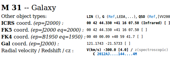

Chez les pros :

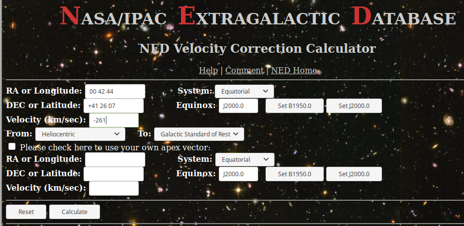

Avec cet outil : https://ned.ipac.caltech.edu/forms/vel_correction.html
On obtient une vitesse radiale galactocentrique de M31 de -83 +-50 km/s (ie nos deux galaxies se rapprochent à la vitesse d'une centaine de km/s).

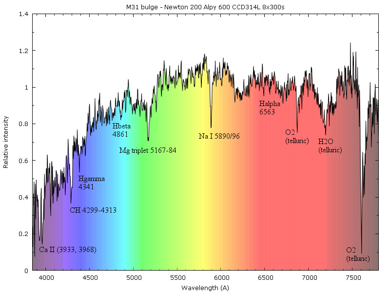

Tata, les bandes d'absorption dans le rouge sont les classiques bandes "telluriques" (dans notre atmosphère) : O2 (6855-6960), H2O(7100-7375), O2 (7580-7680).
Une annotation des bandes d'intérêt dans la galaxie :
Pour le "choix de l'étoile de référence", il était empirique : j'ai comparé le spectre de M31 avec ceux dans la base de donnée jusqu'au plus approchant.
