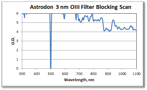

Sur le site chroma, on trouve les courbes de densité qui on l'air pas mal du tout non plus, presque aussi bien que les astrodon.
Alors que le Baader 3.5nm (encore moins cher) a une densité hor bande plus faible et même si la bande fait bien 3.5nm, le filtre fuite plus hors bande et l'image est moins contrastée.
Avec le Chroma, ça semble meilleur sur le papier du moins.

J'ai les courbes de DO de ces filtres.

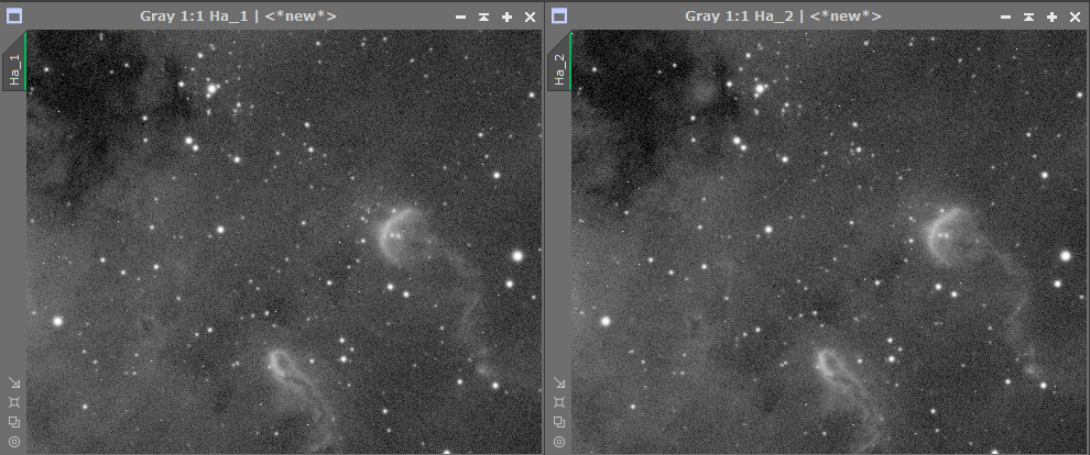

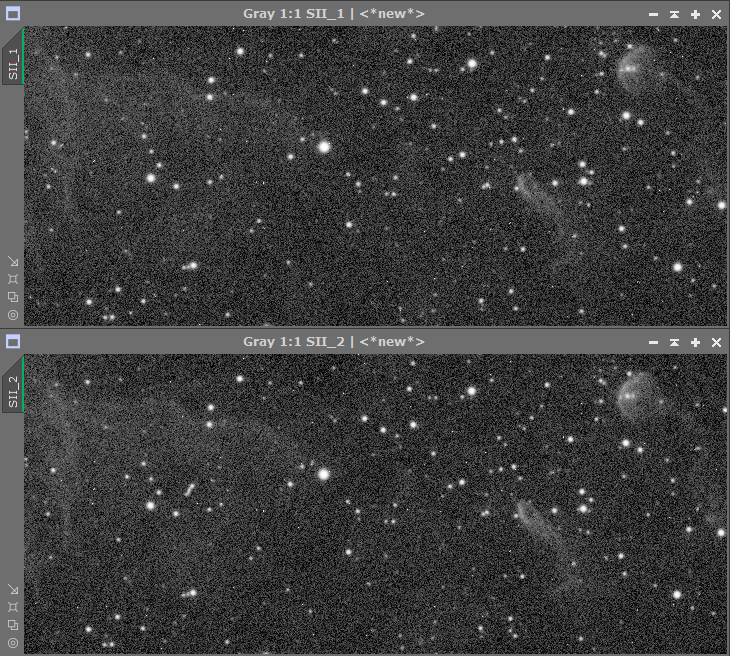

Hello
Prises le même soir, même setup.
On a mis les Chroma et les Astrodon 3nm ensembles et on a fait des séries alternatives de 3 poses de 10 min (le Ha, puis les OIII, puis les SII).
Images brutes d'acquisition (crop)
Devinette : lesquelles en Astrodon 3nm, lesquelle en Chroma 3nm ? :be:
série Ha
série SII
