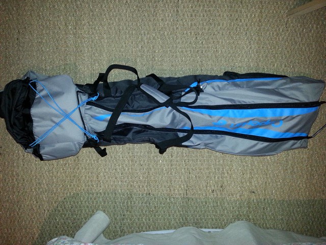

Comme promis :
Sac cannes à pêche (fermé) :

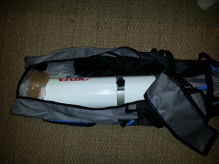

Le tube et porte oculaire sont quand même protégés avec des manchons en bulles (en plus du molleton de la housse) :

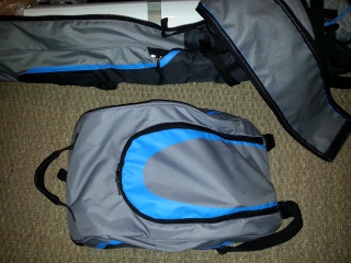

Un sac à dos se fixe (via des fermetures éclaires) sur le grand sac (et dans lequel je mets la doc, la boite avec les optiques,...) :

et les coutures ne vont pas tenir :b:
Phil
Les coutures ont l'air assez solides, pour l'instant ça tient... (NB : il n'y a que le tube dedans, pas la monture ni le contrepoids => Pas si lourd par rapport au tissu épais de la housse).
Pour ton newton oui mais a tu vu a quoi ressemble un LX200 , et surtout le poids et la taille. :be:
Pas facile a transporter. :b:
Ah bah non, désolé, pas vu la taille du LX200... Pourra servir à ceux qui en ont un plus petit :-)
