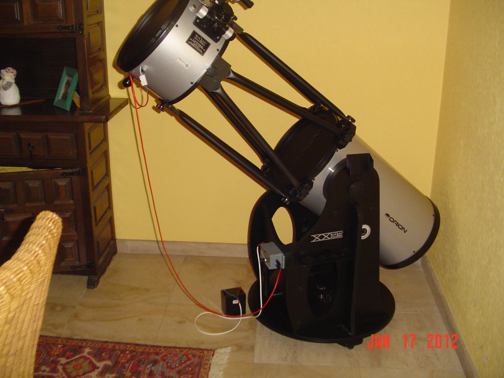

Pour ma part, je me suis monté un petit boitier régulateur de chauffage avec potentiomètre raccordé à quelques résistances au dos du secondaire. (montage facile à trouver sur internet)
Depuis...plus jamais eu de problèmes de buée (depuis 2012), plus jamais eu de soirées astro interrompu par cette foutue humidité, ce système est super-génial.
Pas d'encombrement par buée, facile à raccorder sur le terrain, système complètement autonome et très discret quant à son utilisation, ne perturbe en rien les mouvements du tube.
Je vous conseille vivement ce système de chauffage.
(Le fil rouge, je l'ai un peu raccourci par après.)
