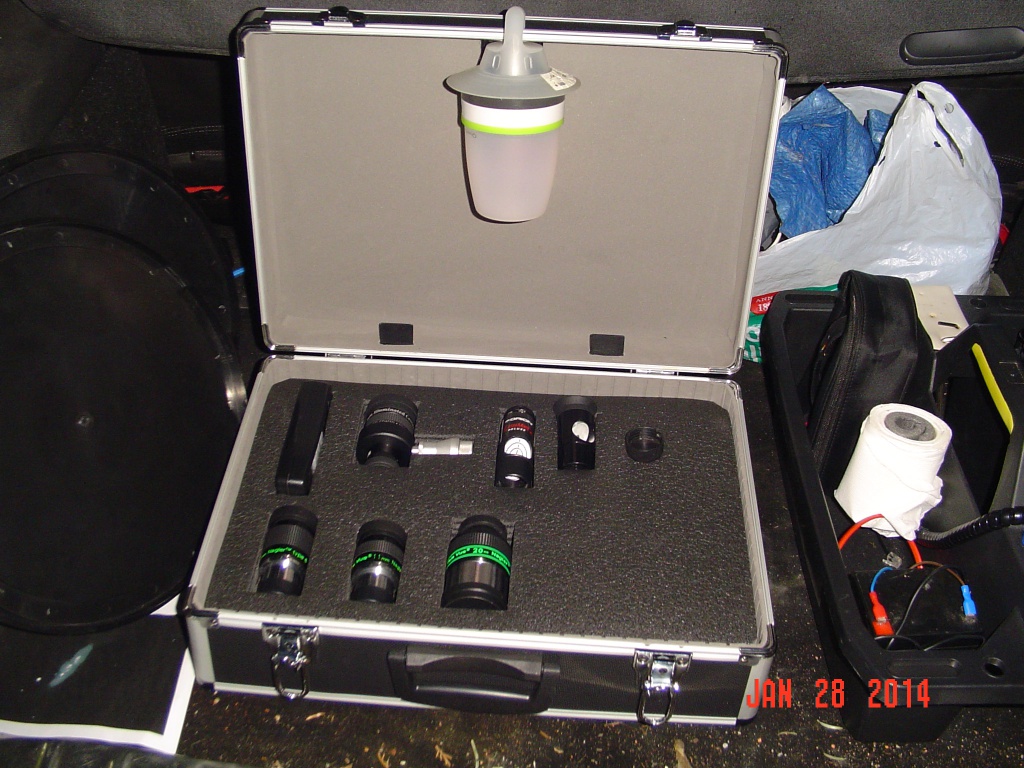

Je ne sais pas si il est possible de trouver cette mousse. Mais je viens d'acheter un valide (Lero...erlin), sans garniture. Je suis passé chez un fabricant de mousse du coin (mousse38), est j'ai fait découper a la mesure. Il y a peut être le même type de magasin vers chez toi. 24€ la garniture, réalisée sur place et dans une mousse bien dense. Il me reste à faire les découpes pour mes oculaires.

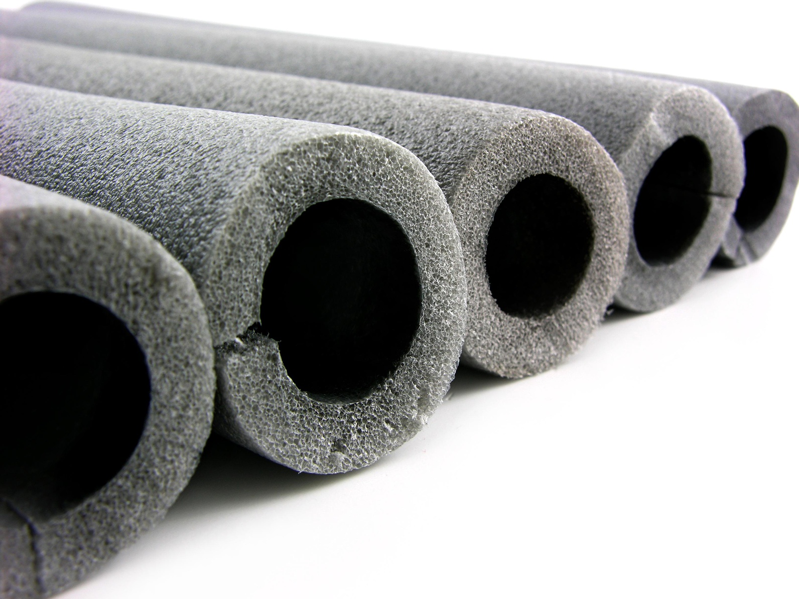

me suis demandé si on ne pouvait pas équiper une valise brico avec des tubes de mousse isolante pour tuyaux pour y caser les oculaires à la verticale ?
(Existent en plusieurs diamètres - assez répandus dans les bricos)

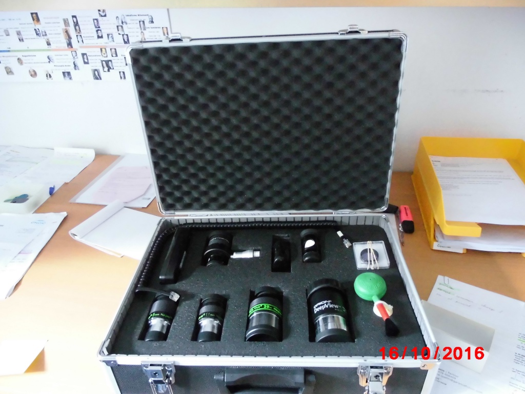

Voici ma valise de chez Brico avec des mousses de chez décathlon, (depuis, j'ai encore ajouté des éléments qui ne sont pas sur cette photo).

Voici ma valise de chez Brico avec des mousses de chez décathlon, (depuis, j'ai encore ajouté des éléments qui ne sont pas sur cette photo).Phil.

Voilà, il faut 11 couches, certaines n'auront aucune découpe, elles sont utilisées pour assurer le fond de la caisse ou des oculaires).

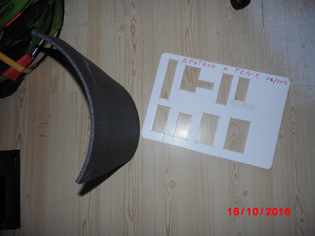

Pour cela j'ai acheté chez décathlon 2 tapis de sols à 8 € pièce, épaisseur 6mm (en réalité 1/2 suffit largement)
(Ils se découpent très facilement au cutter)
Mais attention à la table en dessous avec le cutter! (Madame risque de ne pas être contente !pomoi! )
Au préalable, j'ai fait un patron en carton bulle (au cutter, cela se découpe très facilement). voir photo ci-jointe
Ensuite j'ai découpé au fur et à mesure les différentes couches selon l'épaisseur des oculaires (ou de mon intelliscope).
J'ai commencé bien sûr par celle du fond qui ne demandait aucune découpe et ainsi de suite couche par couches je suis remonté à la dernière du haut.
Ces différentes couches empilées les unes sur les autres tiennent sans aucune fixation (pour autant, il faut que ces mousses soient coupées juste par rapport au bord intérieur de la caisse), par la suite, le poids du matériel suffira à stabiliser ces différentes couches entre elles).
Néanmoins au début de leur installation dans la caisse, ils ont tendance à cintrer légèrement, cela est dû au fait que les tapis sont vendus enroulés, mais après quelque temps tout est bien plat.
Cela m'a pris (pour autant que je m'en souviens) 2h.
Ce qu'i ne faut pas oublier, c'est de mettre 2 épaisseurs de mousse alvéolé (épaisseur 2 Cm) afin de bien "pincer" le matériel quand la valise est fermée sinon cela risque de bouger lorsqu'on tient la valise par sa poigner, j'ai fait cela plus tard. Voir photo
Ces deux couches alvéolées sont plus tendres pour bien épouser le dessus du matériel.
Ils tiennent dans le fond du couvercle (et entre elles) grâce à du collant double face large.

La mienne, j'ai essayé avec la mousse des tapis... Ca n'a pas marché...
J'ai fais un mixe avec la mousse du couvercle et en conservant les boites des oculaires... Moyen...
