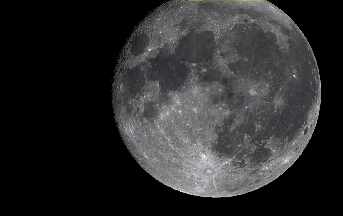

Lunte entière à la FC100, F/D7,4
Au passage, j'ai tenté d'obtenir un résultat avec les filtres et j'ai obtenu une lune toute verte :D, loin de ce que je souhaitais obtenir. Bref, j'ai tout mis à la corbeille.
Quant à une mosaique, ben euh, bref, sans commentaire....

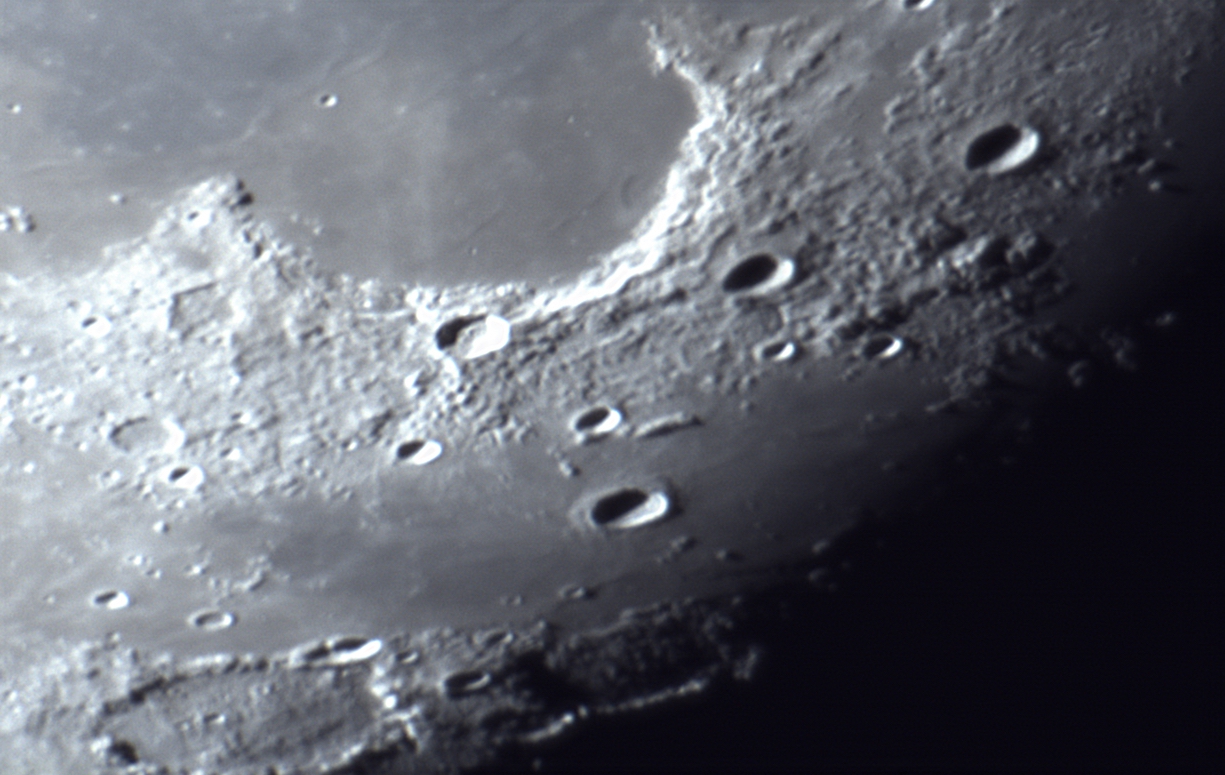

Sinus Iridium au C11, F/D20
Région de Clavius au C11, F/D20

Salut ptitprince,
Merci de ton partage, tu as utilisé quoi pour faire tes acquisitions?
Manu
Salut Manu,
une caméra ASI174MC...Une accumulation entre 500 et 1000 prises à peu près...Mais bon, j'essaie de faire des ptites choses mais quand je vois les mosaiques de folie effectuées par certains, là, j'ai l'air d'un nain de jardin à côté !:D:D
Chacun fait selon ses moyens, l'idéal est de tirer le maximum de son matériel.
J'aime bien ta première.
Bonne journée.
Luc;)
Déjà tu as la bonne cam avec le bon tube, après tes deux plans larges sont un peu surexposés ,il te faut guetter l'histogramme et ne pas dépasser 80%, sinon, on a de la neige sur les sommets ;)
Et sinon une bonne mise au point!!
La lune entiere est plutot pas mal!
Tu as empiler avec AS2 et traité avec R6?

En fait je ne parviens pas encore à tirer le meilleur de la caméra : le nombre de FPS par exemple, le temps d'exposition de chaque prise...Il y a de quoi faire beaucoup mieux quand je vois les résultats obtenus par certains artistes du forum !
je ne sais si je dis des inepties mais cet après midi, en testant sur le soleil, j'ai remarqué en fait qu'en jouant de la taille de l'image, cad en fenêtrant davantage, en manipulant aussi le gain et le temps d'exposition (en ms),eh bien on parvient à obtenir un nombre de FPS plus ou moins important. Je dis vrai ou pas ?
C'est aussi là dessus je crois qu'il va falloir travailler pour avoir ce côté si fin et ciselé de certaines images postées. Même si c'est la pleine lune quasiment, je vais tester tout ça...

Tu dis Vrai!!
Plus tu va réduire la taille de ton image ,plus les FPS montent en flèche, idem en jouant avec le gain et le temps d'exposition, il faut faire un cocktail des 3 ;)
Mais surtout passer du temps pour ta Map et ne pas cramer ton histogramme.
Manu
Tu vas vite progresser, ne te fais pas de souci !
Par contre as-tu collimaté ton tube ? A moins que ce soit un problème de mise au point, d'équilibre thermique, il faut absolument vérifier ces élément. Un crayford est indispensable sinon ta mise au point directement sur le tube te fera perdre ta collimation.
Personnellement je ne suis pas toujours l'histogramme en lunaire, surtout du côté du terminateur, je regarde simplement que l'image soit équilibré et qu'il n'y a pas trop de zones cramées !

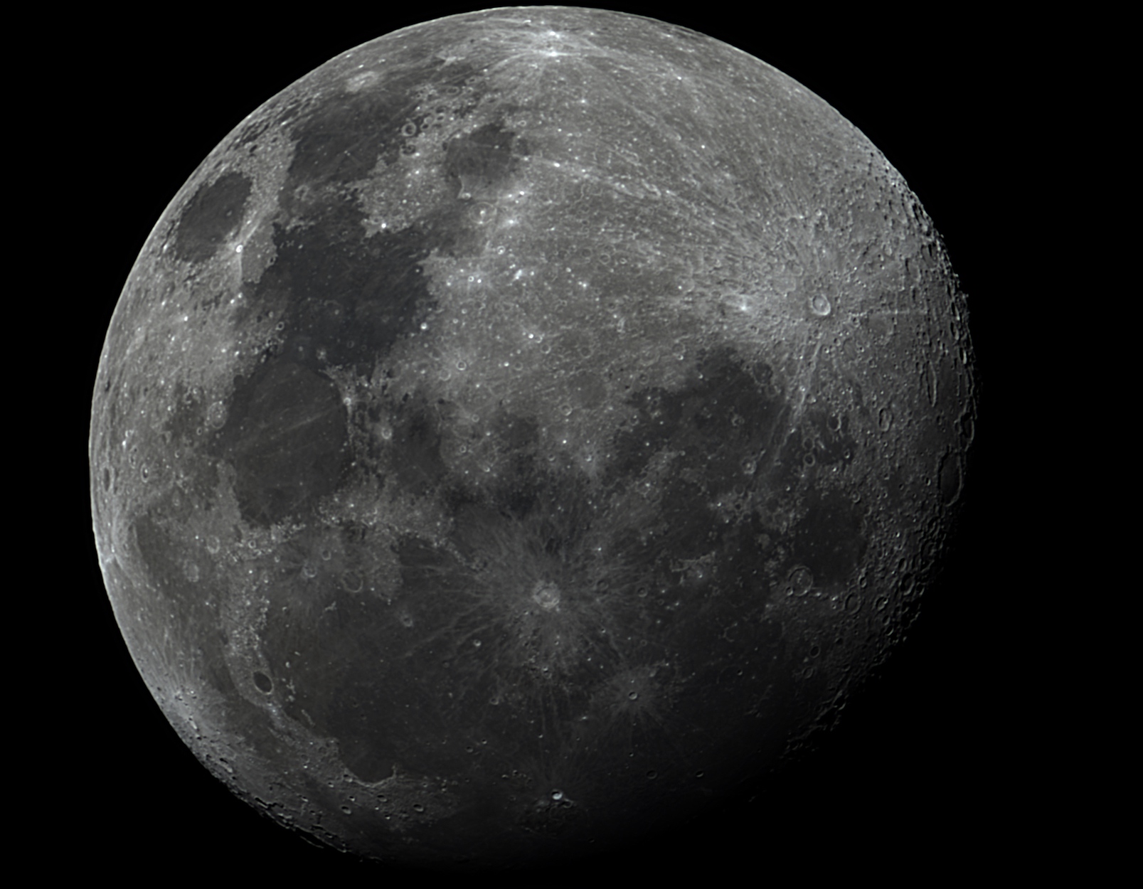

Je reviens d'une nouvelle veillée expérimentale et, je crois qu'il y a du progrès dans l'air. Ne regardez pas le cadrage, je ne sais pas pourquoi, la lune est décalée, elle ne l'était pas dans le fenêtrage..Mais j'ai totalement changé le mode opératoire ET j'ai traité l'image sous Autostakkert.
MAINTENANT
AVANT...
Je prépare une mosaique à la FC100...Mais je crois avoir trouvé une très bonne piste !:)
Il y a du mode raw dans l'air aussi...
