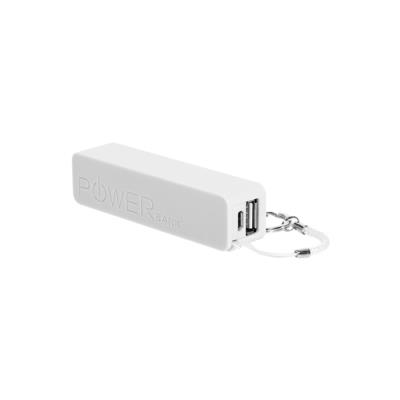

je viens de finir la mienne (je dois en refaire une autre autre moins resistive).
j'ai utilisé un powerbank comme celui-ci :
1507-1.jpg#a93eb266-5721-4027-8046-1b654a9083a3
je l'ai ouvert, souder un fil sur le coté + du support accu, et un autre sur le coté -, les 2 fils ressortent par un trou fait au centre, le tout connecté à un connecteur RCA Femelle. Ma resistance s'y connecte avec un RCA Male.
L'avantage : le powerbank garde sa fonction 1ere et peut etre rechargé.
L'inconvénient : la durée de vie de l'accu (non testé mais surement pas très long).
J'ai finalement opté pour cette solution car j'ai un grand nombre d'accu de ce type pour ces powerbank (et sur mamazone ça coute 3 fois rien accu NCR18650). Je vais partir pour un cycle de 3 accu voir combien de temps ça dure dans la nuit.
En tout cas ça marche très bien ^^
