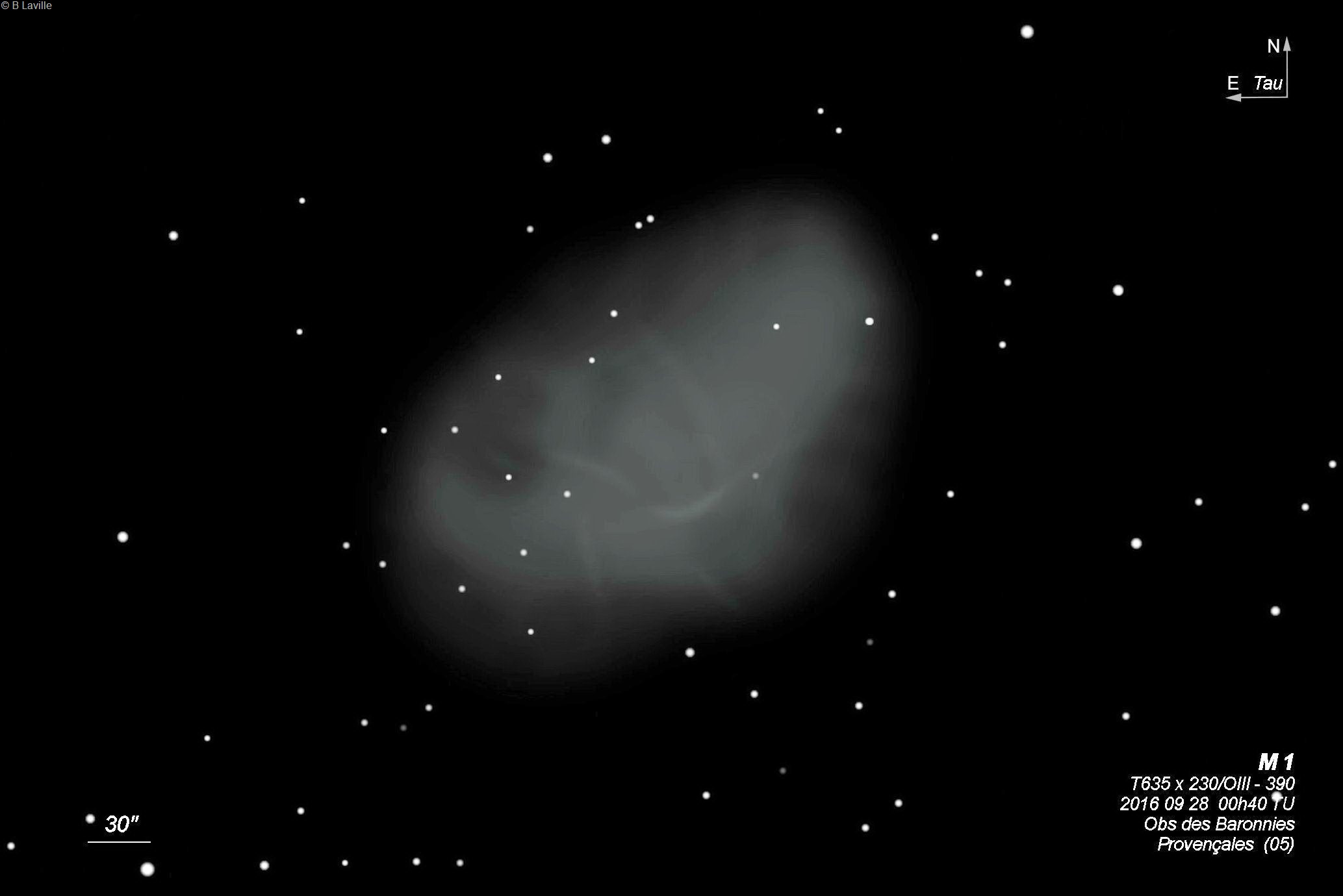

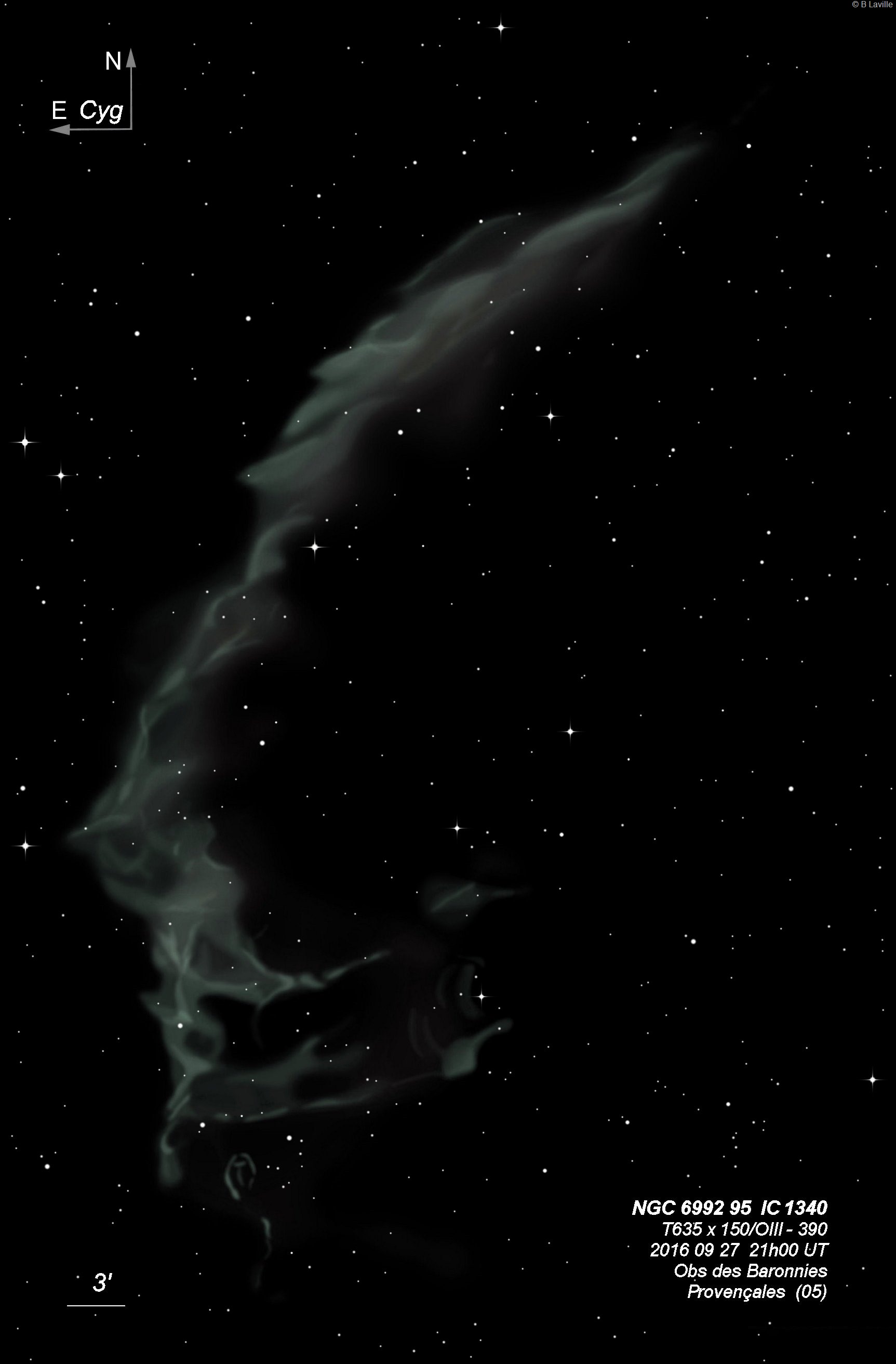

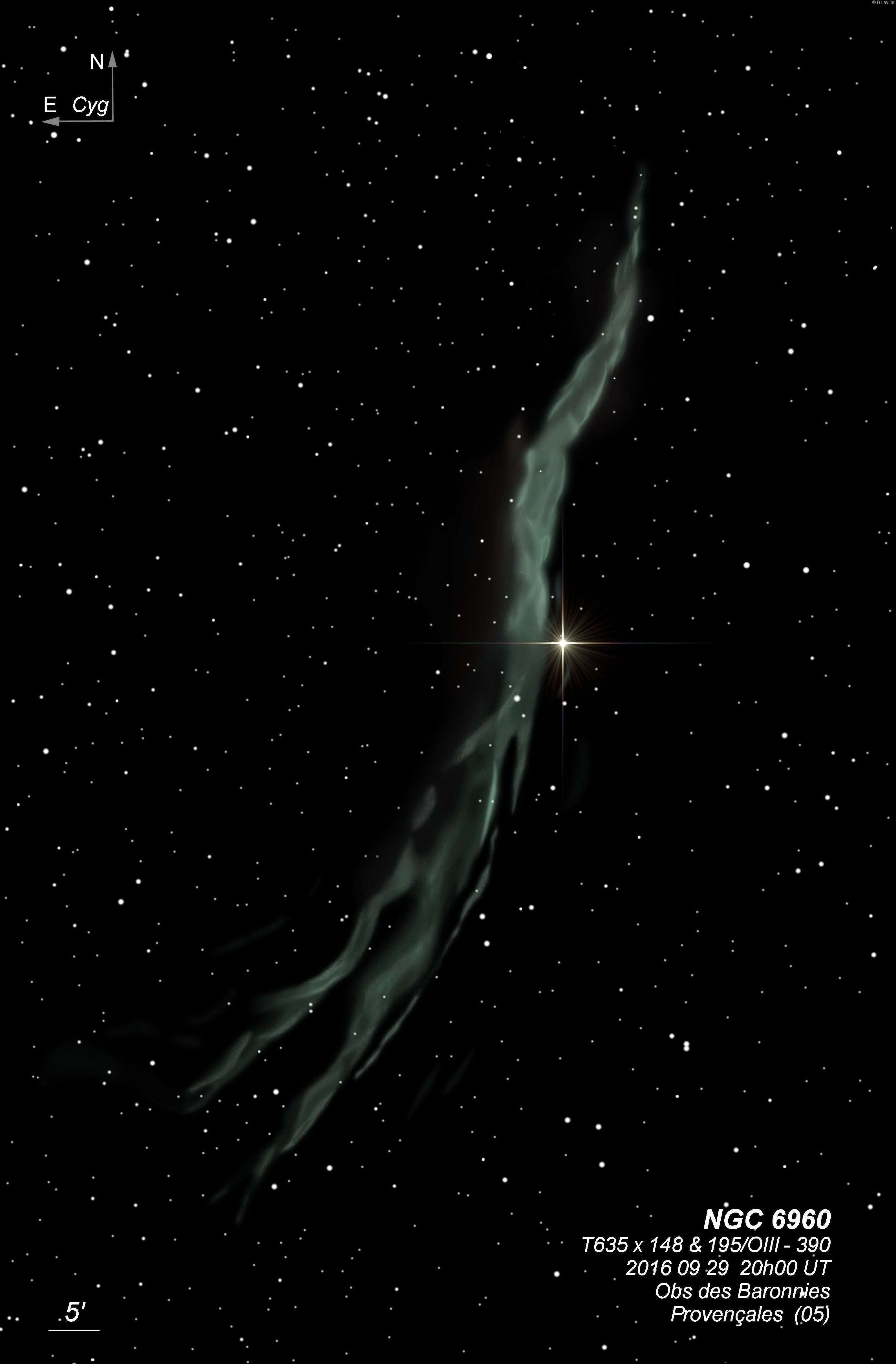

Bonjour à Toutes et à Tous,
Une météo très favorable pendant la nouvelle lune de septembre, et surtout un seeing exceptionnel m'ont permis de passer une douzaine d'heures sur la Crabe et les Dentelles.
Je vous fais d'avance mes excuses pour le format, trop grand, des images, mais je ne sais pas comment Webastro permet de les réduire.
Vous trouverez les compte-rendus détaillés d'observations à:
pour M 1: http://www.deepsky-drawings.com/messier-1/dsdlang/fr'>http://www.deepsky-drawings.com/messier-1/dsdlang/fr
pour NGC 6960: http://www.deepsky-drawings.com/ngc-6960-t635/dsdlang/fr
et pour NGC 6992 et 95: http://www.deepsky-drawings.com/ngc-6992-6995-ic-1340-t635-2/dsdlang/fr
Enfin, d'autres observations des mêmes objets, avec des diamètres différents, de la L80 au T1200, sur:
Bon ciel à Tous
Bertrand

Sinon tes dentelles sont superbes, j'imagine qu'avec le T625 mm la vision devait être magnifique et çà a dû être un sacré boulot !
Salut Bertrand!
Superbes dessins, il est presque dommage de nous présenter les dentelles avec M1, ces dernières éclipsent un peu la qualité de la vision de M1 par leur splendeur!
je suppose que tu as travaillé d'après des champs pré étoilés?
Merci!

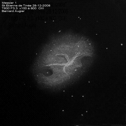

Subtil bazar que M1 comme le dit Fred. ;)
Je m'y étais attelé et ça donnait ça, synthèse d'observation au 600 de x100 à x800 avec et sans filtre O III. Je profitais de l'instrument pour détailler cette nébuleuse que j'avais fini par ne plus observer tellement je n'y voyais rien d'intéressant avec les diamètres inférieurs
Quant aux dentelles, j'admire ta patience, Bertrand. J'y ai souvent pensé, mais toujours abandonné :D
D'abord merci pour vos appréciations.
Si les Dentelles sont plus spectaculaires, M1 est en effet beaucoup plus difficile à analyser.
Pour ceux qui voudraient s'y essayer, je conseille de ne pas s'attaquer aux nébulosités, mais d'abord aux étoiles proches, puis celles surimposées sur la nébuleuses. Les étoiles de mon dessin ont toutes été vues, les plus faciles sans les connaitre, les plus faibles en les repérant préalablement sur une photo.
Cela permet grandement de mémoriser l'ensemble de l'objet, et donc indirectement, les nébulosités.

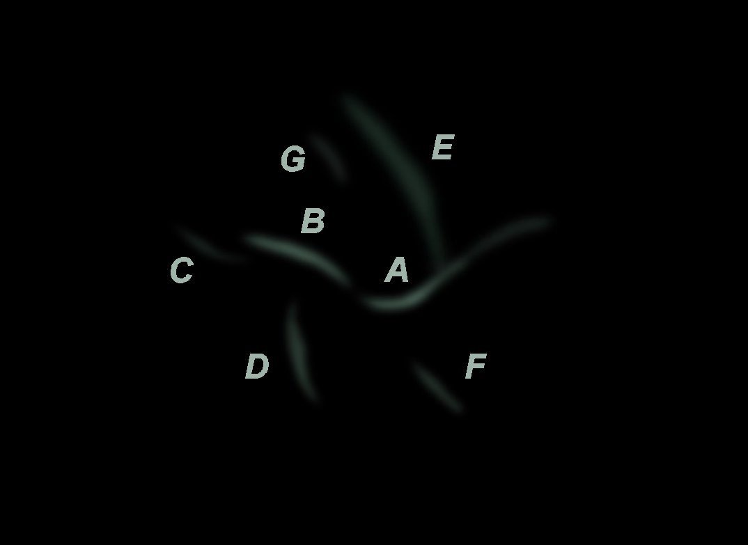

Ensuite, il faut (en tous cas c'est ce que je pense) s'attaquer aux nervures. Celles ci sont plus contrastées avec un filtre OIII, et suffisamment lumineuses avec un T635 pour que la couleur verte ressorte sur le fond laiteux.
A titre indicatif, voici le détail de celles que j'ai perçues:
et mes notes d'observation in situ:
La nervure principale, A, saute aux yeux; B est bien vue, aussi. C m’apparait, décalée de B, d’autant mieux que j’ai mémorisé l’ensemble des nervures.
D est difficile, mais sa courbure est nette; E est pâle et difficile; F est vue sans l’avoir mémorisée ! Enfin, G est nette, mais quasi ponctuelle à ce G.
Une fois les nervures mémorisées, les isophotes seront plus faciles à préciser... enfin façon de parler :)

A propos de nervures, j'ai corrigé le lien de mon dessin qui avait disparu. On les voit bien et c'est vrai comme dit Bertrand qu'elles permettent de charpenter le dessin. Ce qui m'avait frappé aussi c'est la baie sombre a l'ouest, qui apparait nettement moins bien en photo. Quand à l'aspect chevelu de la périphérie de la nébuleuse, avec cet aspect "en chignon" au NE c’était une évidence au 600.
Aspect chevelu assez étendu qui arrondi bien la nébuleuse, bien au delà de la silhouette en "osselet" bien connue.

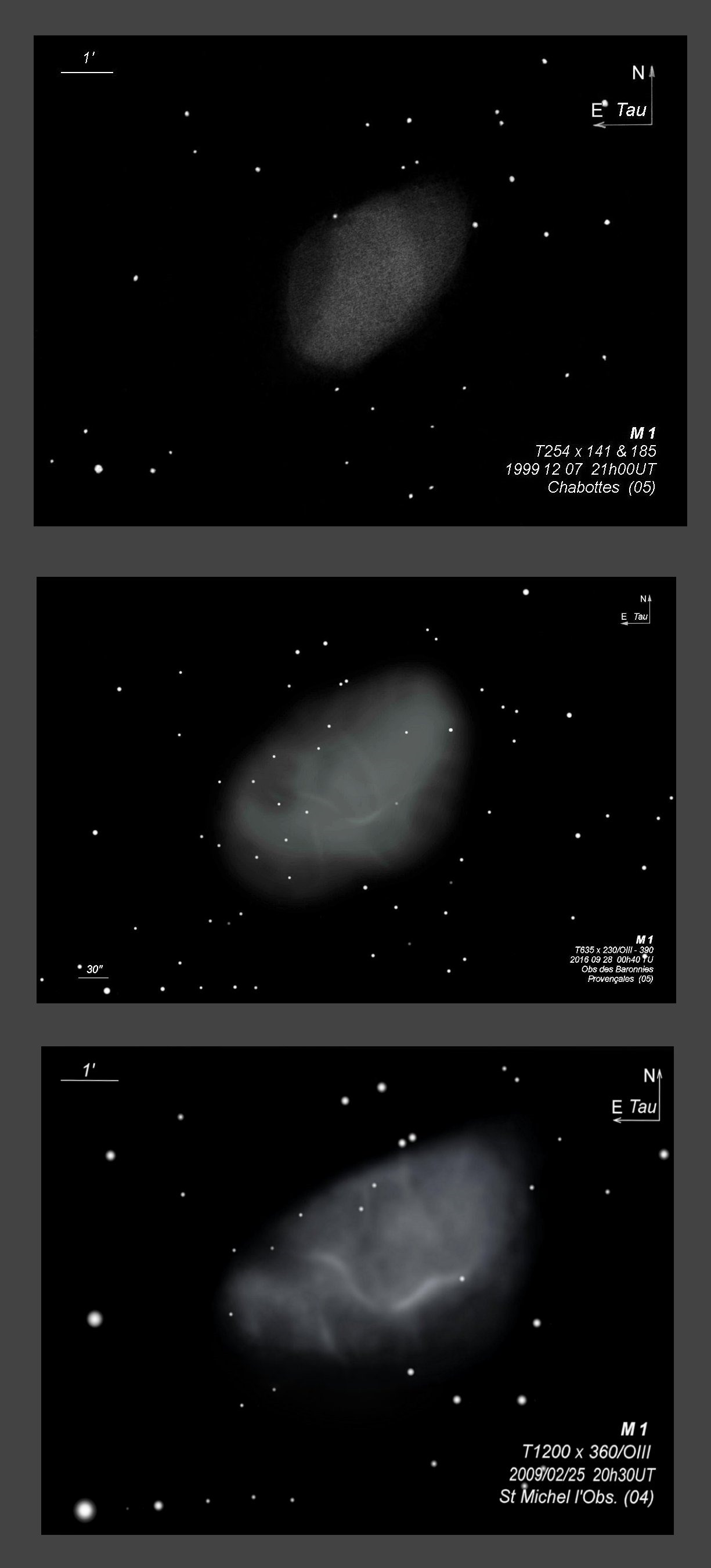

Pour répondre à vos remarques sur M1, et être encore plus progressif dans la façon dont le Crabe se dévoile au fur et à mesure que le diamètre augmente, j’ai regroupé sur l’image ci-contre mes dessins de M 1 au T254, au T635, et au T1.20m de l’OHP. (attention à la hauteur du format !)
Bon ciel à vous Tous
Bertrand

Excellents dessins ! Moi qui adore ta technique, me voilà servi !
M1 est très ressemblante à ce que j'ai pu voir récemment dans de gros diamètres. On sent enfin, par rapport à la patate informe habituelle, que les choses se définissent nettement mieux avec un gros afflux de photons.
Quant aux Dentelles, pfouh, quel travail de malade... On reconnaît les deux cibles parfaitement, avec d'innombrables subtilités. Un vrai plaisir à admirer.
