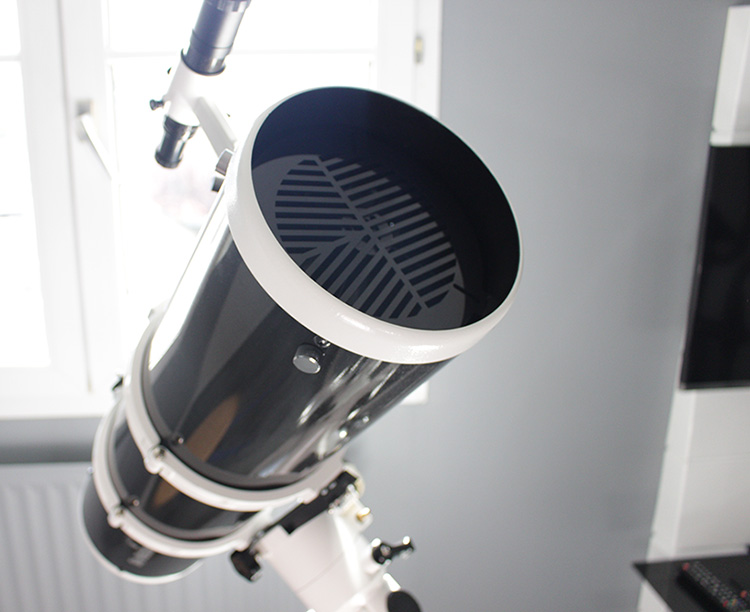

j'ai reçu un masque de Bahtinov il y a quelques jours (modèle 140 - 175mm sur Astroshop) et me suis rendu compte à la réception que le diamètre du masque n’excédait finalement pas 164mm.. Impossible donc de le fixer en l'état à la sortie de mon tube 150/750 qui a un diamètre extérieur de 170mm. Etant donné que le masque rentre intégralement dans le tube, est-il possible de faire une bonne mise au point en le déposant sur les aigrettes du miroir secondaire ?
Une petite photo pour illustrer
En vous remerciant :)

Ah oui, ça craint!
2 soluces en effet, soit le renvoyer pour un plus grand ou alors faire une bidouille pour qu'il repose plus haut sur le tube.
Là, ça doit pas être commode de le récupérer au fond et je doute que ça marche pour la MAP mais bon, j'attends aussi d'autres avis.
La soluce de Bofix peut être sympa...si en plus tu le lances, il va revenir !:be:

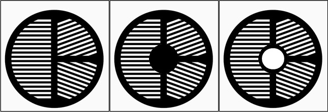

En effet vu comme ça.... :be: , sinon oui il y a tout un tas de solutions relativement simple à mettre en oeuvre, voir même en refabriquer un en carton, mais la question s'est posé à la lecture d'un post de Fred_76 sur le topic "Fabrication masque Bahtinov", qui dit justement avoir créé un masque dimensionné pour rentrer dans le tube et se poser sur l'araignée du secondaire. Ca me parait toutefois étrange étant donné que le centre du masque est directement obstrué par le secondaire, mais à priori "Ça marche super bien" :D
@archange34 je ne pensais pas qu'un débat avait lieu à ce sujet, j'ai toujours lu que du bon concernant les masques de Bahtinov, en tout cas ce n'est pas le but !
Idem, j'ai le même problème, mon masque "tombe" sur mon C8. C'est un peu plus gênant à cause du risque de rayure sur la lame de fermeture. Du coup je le fait tenir tout simplement par des morceaux de scotch, mais le montage est assez branlant.
Ça marche très bien comme ça. Ne t’inquiète pas. ;)
J'utilise un masque de la sorte sur mon 300 F4. Et F4 ça pardonne pas trop pour la mise au point! Je le pose sur l’araignée directement en le fixant au velcro.

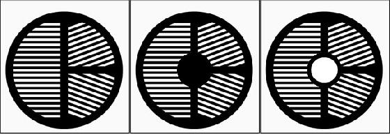

... mais la question s'est posé à la lecture d'un post de Fred_76 sur le topic "Fabrication masque Bahtinov", qui dit justement avoir créé un masque dimensionné pour rentrer dans le tube et se poser sur l'araignée du secondaire. Ca me parait toutefois étrange étant donné que le centre du masque est directement obstrué par le secondaire, mais à priori "Ça marche super bien" :D
On s'en tape du centre, vu qu'il est obstrué par le secondaire ! Que le bahtinov ait ses fentes qui vont jusqu'au centre ou non ne change rien. On trouve d'ailleurs plein de conceptions différentes, mais elles reviennent toutes à la même chose.
