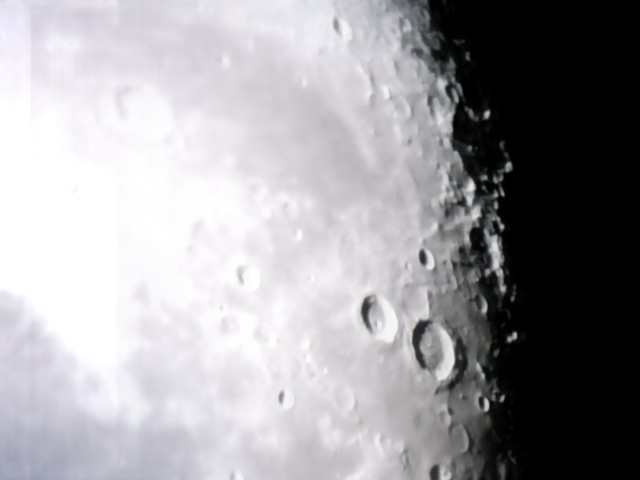

Pour une première, c'est pas mal, même moi, j'ai du mal également.:b:
Tu devrais abaisser la luminosité et passer ta photo dans photofiltre par exemple, il faut encore la retravailler un peu mais sinon, c'est bien.:)
Tien, je te met une photo à moi pour te montrer:
Au fait, quelle caméra utilise tu? Les résultats sont pas évidents et quand l'image saute beaucoup, tu peut utiliser le logiciel PIPP qui permet de stabiliser l'image avant les traitements et ne pas hésiter de faire plusieurs méthodes de traitements afin de trouver le meilleur résultat.;)
Bon courage et sort nous de belles choses...moi j'attend ma nouvelle caméra!!!:rolleyes:

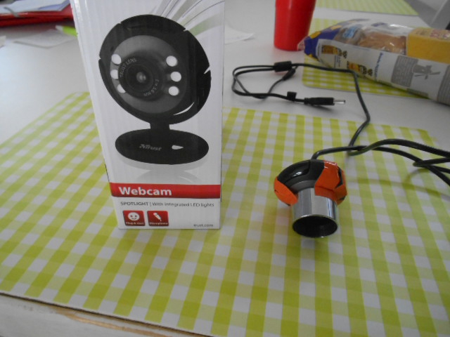

J'utilise une simple webcam de marque "TRUST", dont j'ai enlevé "l'objectif" et que j'ai fixé sur la partie métallique d'un oculaire.
Comme tu vois, ça tient avec du scotch, mais ça marche !!
Je commence un peu à toucher aux réglages de contraste, netteté, gain ... mais je n'y connais rien, donc je tâtonne. Et en traitement de l'image, c'est encore pire :b:, mais bon, il faut bien commencer un jour !!

Tu est comme moi, pour démarrer, tu as pris une petite webcam bon marché, histoire de se faire la main et tu as eu raison et je pense que c'est les même produits et caractéristiques.
C'est très compliqué d'imager au début, faire les réglages mais il faut persévérer et je suis au même point que toi!:)
Pour les traitements, il faut toucher un peu à tout pour trouver les réglages des logiciels et si tu est bon en Anglais, cela devrais aller mieux que moi.:cry:
Je recherche en boutique astro une nouvelle caméra et mon choix se porte sur la neximage de celestron car je n'ai pas un grand budget mais qui me permettra d'évoluer un peu plus.;):rolleyes:
Cette caméra n'est pas très appréciée par les pro de l'imagerie:mad: mais marchera mieux que la mienne.
Ton montage n'est pas mal, tu peut utiliser une boîte de pellicule comme moi si tu veut.
