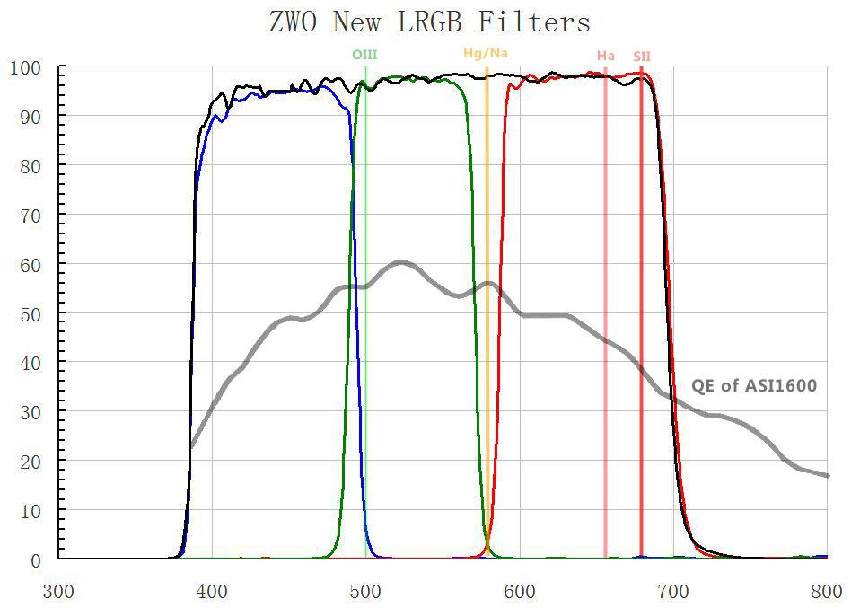

Oui à QE identique, pour 1200€ j'irais bien sur l'ASI1600 voire le QHY183C :be: qui sera au même prix (mais si besoin d'un capteur couleur). Les 2 ont 1 e- de bruit de lecture
Le QE de l'ASI1600

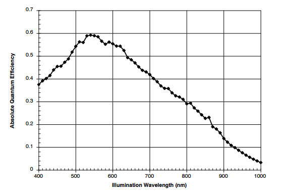

QE du KAF16200 (hélas avec 8 ou 9 e- de bruit de lecture)

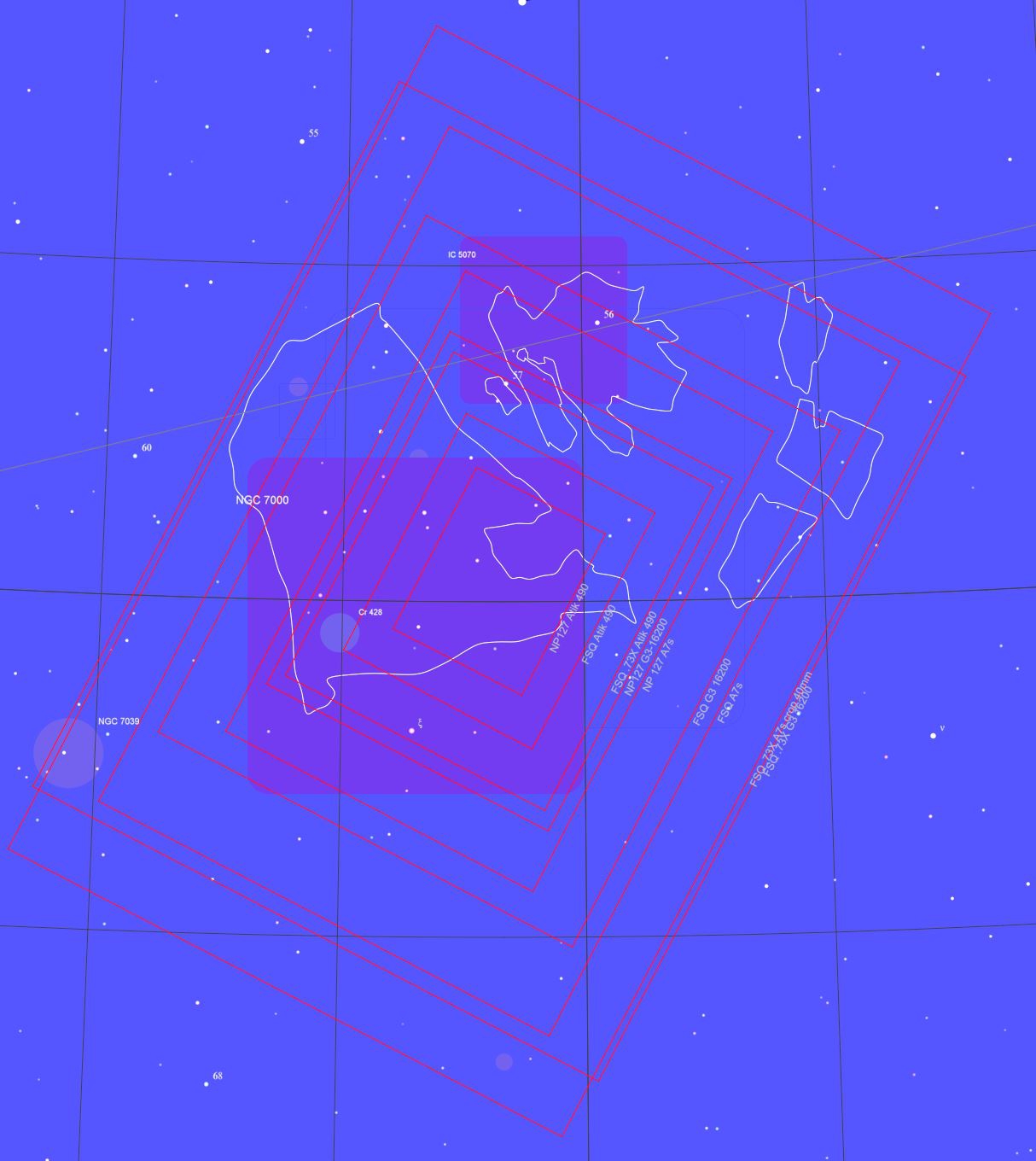

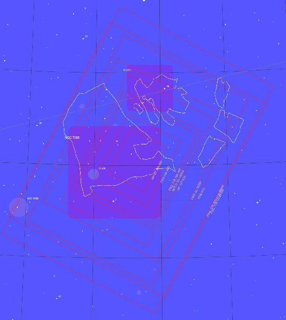

Plus au moins la même chose pour moi mais en intégrant le paramètre Ha. Le ciel n'est pas si souvent parfait vers Genève, autant profiter des belles nuits malgré la lune. Pour cela, les Atik 460 ou 490 sont géniales mais avec le champ rikiki. Si je pouvais profiter de trois ou quatre jours de nouvelle lune, je me contenterais du A7s dé filtré...
En termes de champ, cela donne ceci avec mes lunettes sans considérer le C11 edgeHD.
