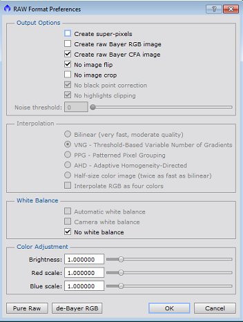

Je m'interroge sur le resultat de mes empilements.
Je prends mes photos en raw.
J'ai un filtre Idas-Lps_D1
Voici mes paramètres de mon format Raw sous pix

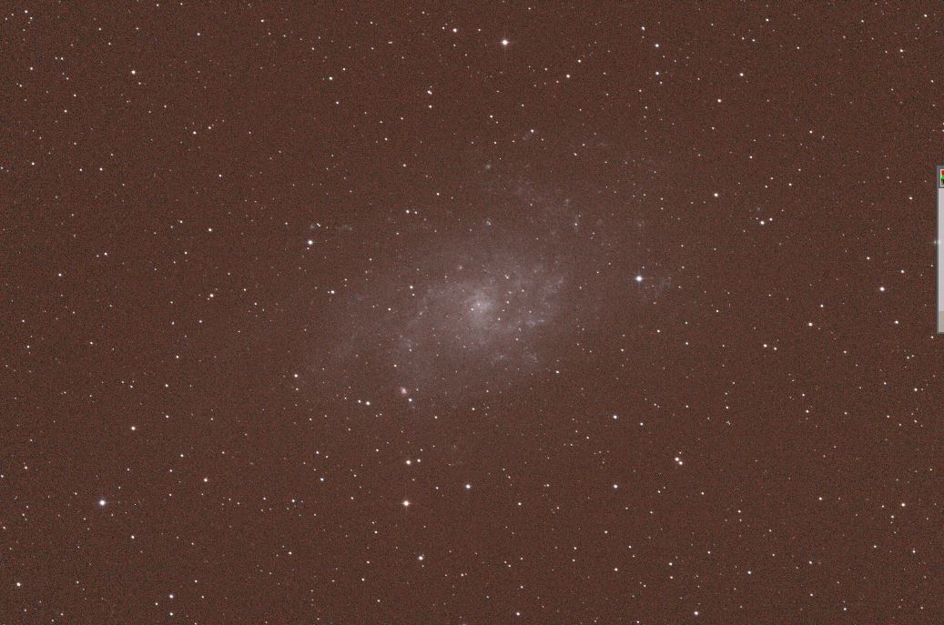

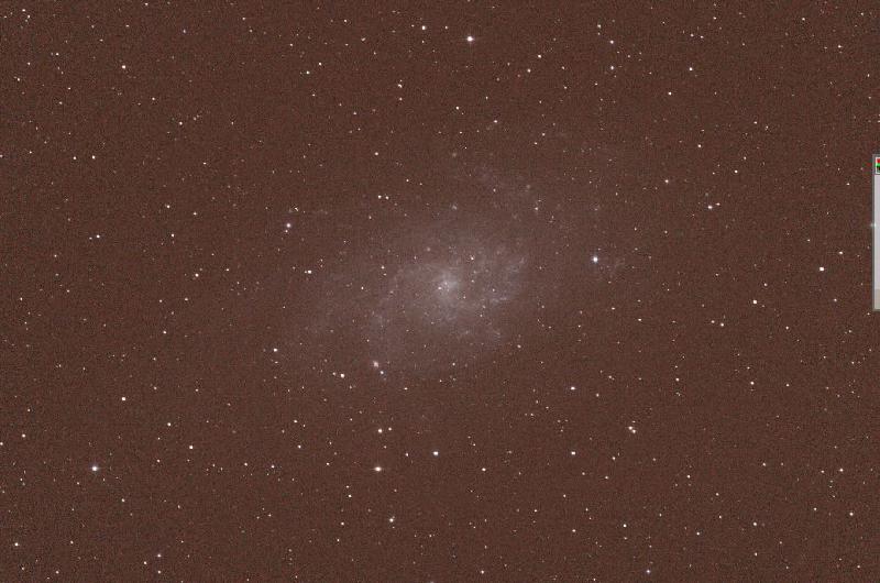

Voici une brute non traitée ouvert sous Pix, Debayer + SCNR + Une STF liée

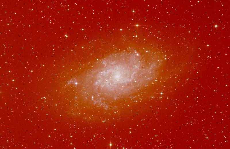

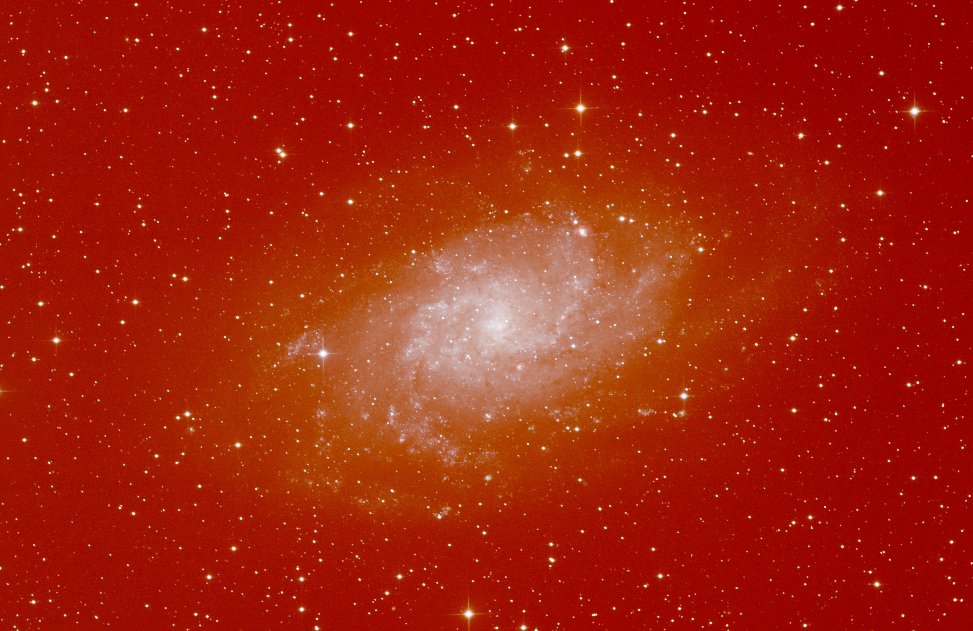

Voici le résultat de l'empilement ouvert sous Pix, STF liée
Je suis très surpris de cette couleur rouge dans la STF. Pourquoi le rouge est-il si dominant
Je rate quelque chose dans le pretraitement ?
Qu'en pensez-vous ?

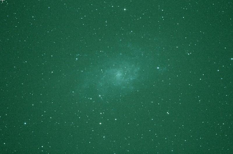

Je continue mon investigation
Voici une brute debayerise + STF liée donc verte
Voici une brute Calibrée debayer + stf liée : rouge tiens tiens
Le problème viendrait de ma calibration

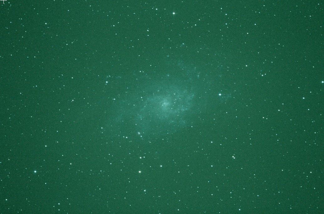

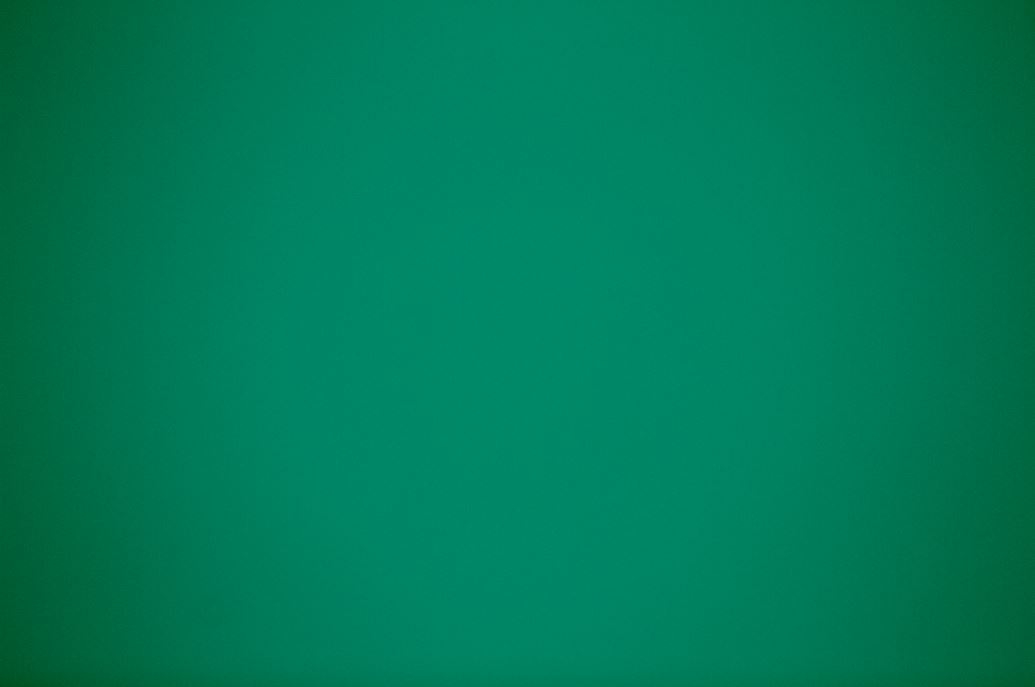

Voici un flat debayer + stf liée vert

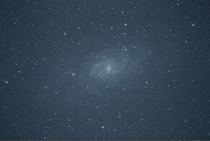

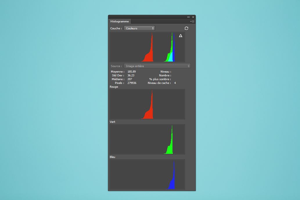

Mais maintenant que j'y pense voici mon flat que je prend avec avec mon filtre. Il est décalé
J'accuse le Flat ai-je raison ?
Est-ce grave docteur, je fais mon flat avec mon filtre et oui il est décale.
Dois-je recaler mes flats ? Avec une balance spécifiques ? ...

Pour le résultat de l'empilement ouvert sous Pix avec la STF liée, rien de très choquant, c'est quasiment impossible d'arriver à une calibation correcte en sortie d'empilement (sauf à utiliser des fonctions type "alignement des canaux" sous DSS... mais c'est en soit un premier traitement...).
Pour apprécier si quelque chose cloche à ce niveau, il faut d'abord neutraliser le fdc + calibrer les couleurs. S'il y a un souci ensuite, c'est que quelque chose est à corriger.

- La première image représente une brute non traitée ouvert sous Pix, Debayer + SCNR + Une STF liée : Le rouge n'apparait pas contrairement à la brute calibrée.

Ces flats déséquilibrés (bleu turquoise) m'agacent car je pense qu'ils induisent le phénomène.
Phénomène qu'on arrive à traiter ensuite mais je préfèrerais ne pas l'avoir.

Perso pour mes flats j'utilise un Aurora qui a une dominante bleutée ; l'histogramme donne à peu près la même chose que tes exemples : aucun souci pour le traitement ensuite.

Sur ton APN, les couches couleurs sont par nature déséquilibrées : d'une part car le nombre et la sensibilité des pixels R, G et B ne sont pas les mêmes, d'autre part en raison de l'utilisation d'un filtre qui peut influer aussi.
Impossible donc d'avoir des histos alignés sur les 3 couches au final, en sachant que le flat n'est pas divisé de manière distincte sur les couches couleurs... On a 3 couches RGB d'un niveau moyen différent, divisé par un même flat dans les 3 cas.
