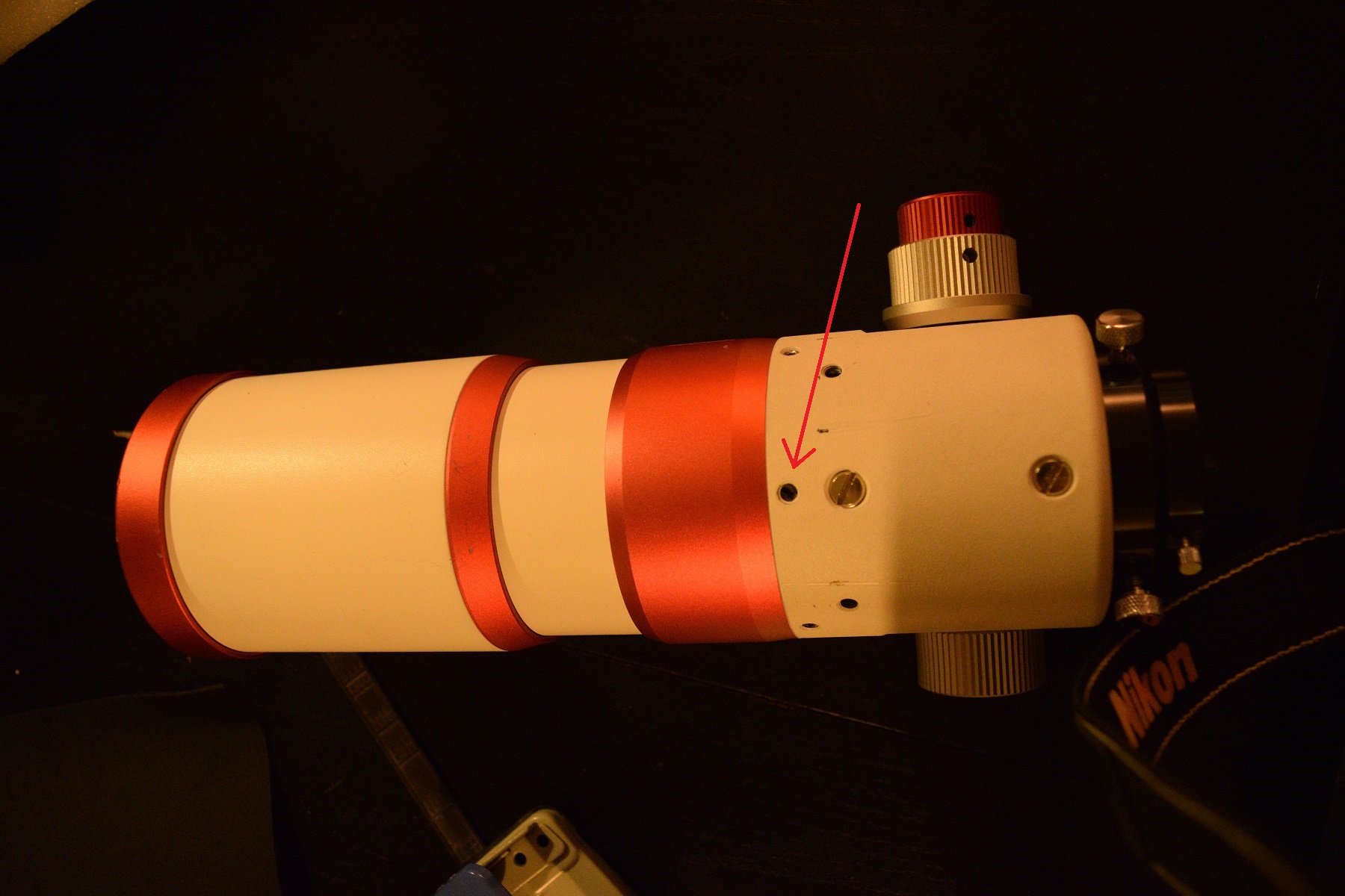

J'ai fait l'acquisition d'une ZS71 d'occasion et j'aurais plusieurs questions à vous poser.
Pour commencer, je tairais le nom du vendeur qui, bien que m'ayant informé qu'il y avait des traces d'usure laissées par les colliers de serrages sur le tube, avait omis de préciser avoir littéralement "explosé" les pas de vis permettant l'installation de la petite queue d'aronde fournie de base. Je suis légèrement agacé, et j'y réfléchirais à deux fois avant d'acheter de l'occasion. Quoiqu'il en soit...

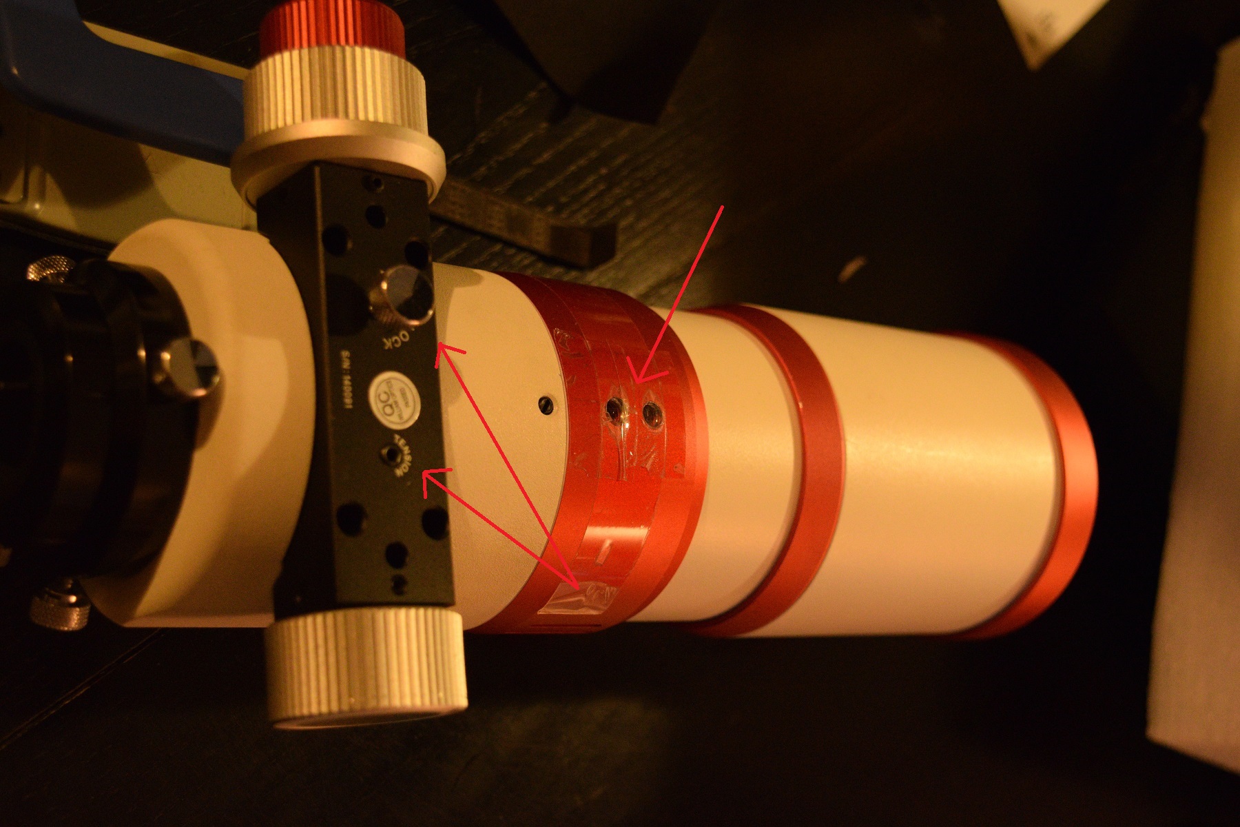

J'ai commandé des colliers de serrage avec queue d’aronde car cela me semblait plus pratique, je dois donc boucher ces trous mais je doutes parvenir à y mettre une visse, que me conseillez-vous à part le scotch? J'ai déjà évacué les particules de métal qui étaient visibles, mais je suppose qu'une partie a pu se loger dans la crémaillère du focuser...
Sur la même image on voit la vis de verrouillage du focuser ainsi que la vis de réglage de la tension. N'ayant jamais possédé un microfocuser j'ignore comment bien régler la vis de tension. La vis de verrouillage doit aussi être serrée à fond pour faire son office, est-ce normal? ("A fond"... sans se faire mal aux doigts, mais il faut la pousser un peu plus que ce à quoi on s'attendrait)

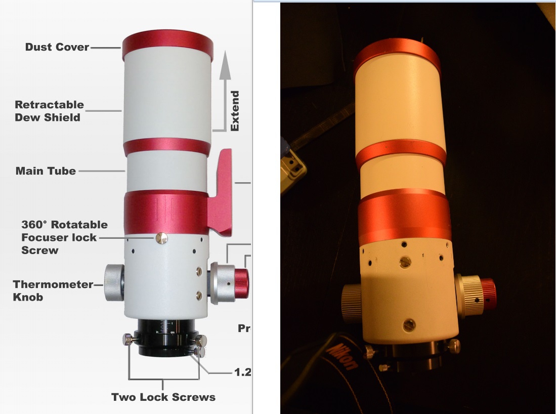

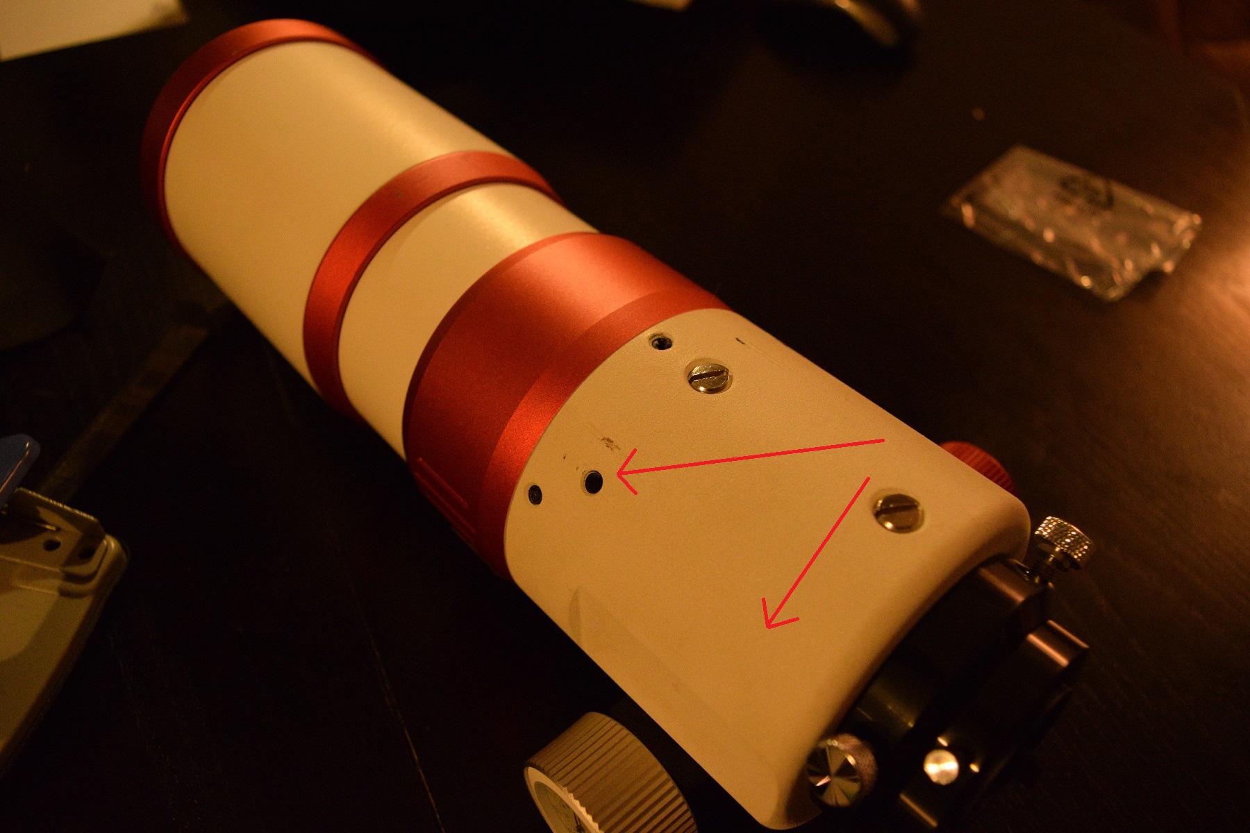

Sur l'image suivante on voit qu'il n'y a pas de vis pour désserrer et faire tourner le bloc arrière de la lunette, on la voit pourtant sur le manuel du fabricant. La vis d'origine est-elle manquante ou y a t-il à votre connaissance des versions de cette lunette qui sont dépourvues de cette option? D'autre part, la partie atteignable avec un tournevis plat de la vis sans tête présente à cet endroit est explosée aussi... il est possible de la tourner mais elle est vraiment dans un sale état, j'espère qu'elle n'a pas été forcée au fond. Il y a des gens qui devraient se tenir éloignés des tournevis.
Dernière photo et dernières question. La vis à gauche est absente, je suppose que je pourrais y mettre le chercheur point rouge que je viens de commander, je suppose aussi qu'en temps normal il ne devrait pas y avoir un trou béant. La flèche qui pointe sur le bas du bloc montre une zone ou il n'y a rien mais j'ai vu certaines photos de cette lunette sur laquelle il y avait des trous destinés à l'installation d'un chercheur, savez-vous de quelle version de la lunette il s'agit ?

j'ai la WO 66 sensiblement la même philosophie.
La vis de tension règle la dureté de ton crayford en fonction de sa charge.
La vis moletée sert à bloquer la MAP en la serrant.
Pour ce qui est du sabot et du manque de vis c'est un manque de tact du vendeur de ne pas l'avoir signaler, ni de le fournir avec je te conseille un joint type silicone ou remettre deux vis pas US 3/8" si il reste un tantinet de pas. Pour la partie rotation de la lunette si la vis est perdue dommage les 2 vis à 120 servent à la dureté de la rotation la troisième moletée pour le blocage si tu veux une photo de ma 66 je peux te l'envoyer en MP.
PS : La fixation chercheur est mono vis pour le Red Dot Finder dédié WO
tu vas t'en sortir mais la plupart des visseries sont en pas US

Pour les filetages flingués, tu pourrais retarauder les trous avec le diamètre supérieur.

Le sabot a été fourni avec, c'est en l'enlevant que j'ai découvert l'état des pas de vis. Le sabot était monté sur une queue d'aronde maison. 4 vis: 3 avec un filetage large et 1 avec un filetage serré. Même diamètre, mais pas le même nombre de tours. Je suppose que c'est le filetage serré qui a tout "pété" (pas encore au clair avec les filetages impériaux et métriques).
Je verrai si en relâchant les 2 autres vis on peut tourner le bloc.
Pour le chercheur, tu l'installe dans ces trous avec des vis sans tête ou dans ceux avec une belle vis métalisée? (à quoi servent ces belles vis métalisées?)

J'y ai pensé, mais c'est délicat à faire... Pour les pièces détachées je verrai si c'est nécessaire, mais je préfèrerai dépenser mon argent autrement qu'en rattrapant ce genre de soucis.
Merci Gandalf, j'ai effectivement réussi à mettre le bloc arrière en rotation, et je l'ai même séparé pour voir comment il était fait, il y a des marques de vis car celle-ci ont été serrées trop fort... Rien de nouveau.

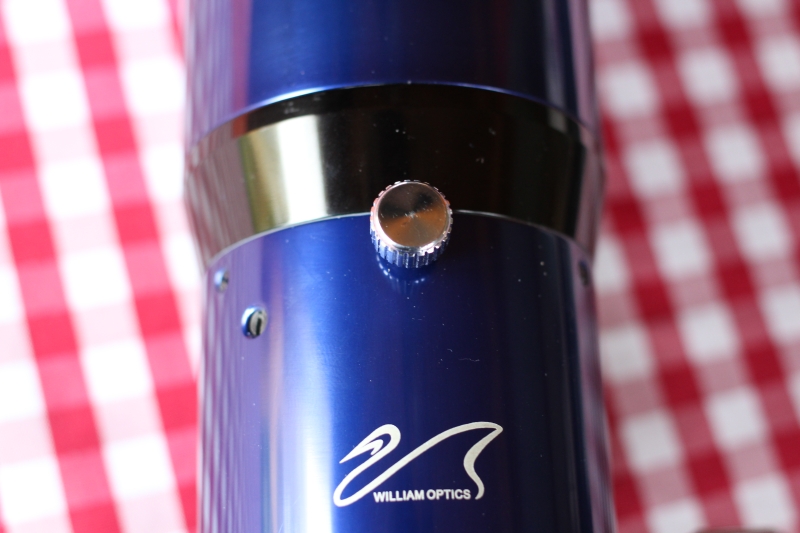

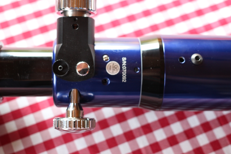

Sur cette image tu peux voir la vis moletée qui sert au blocage de la rotation du bloc complet avec le POC les deux (des trois vis à 120) vis latérales pour le réglage de jeu et de relative dureté de cette rotation.
La vis en bas à gauche c'est pour le chercheur.
Ici sur le bloc de MAP une molette de blocage noire sur une vis allen de 4 qui sert à régler la dureté et la résistance du frottement sur le crayford.
La vis moletée qui permet le blocage de la MAP si elle est serrée tu as beau tourner les molettes de MAP rien ne bouge.
A droite l'ancienne fixation du sabot avec une vis en place l'autre enlevée (je glisse une sonde de température dedans (dans le futur pour la MAP automatique)
Tu remarqueras qu'il me manque une vis que je viens juste de perdre hier lors du transport je suis en pleine cambrousse mais le beau temps n'est pas de la partie :)
