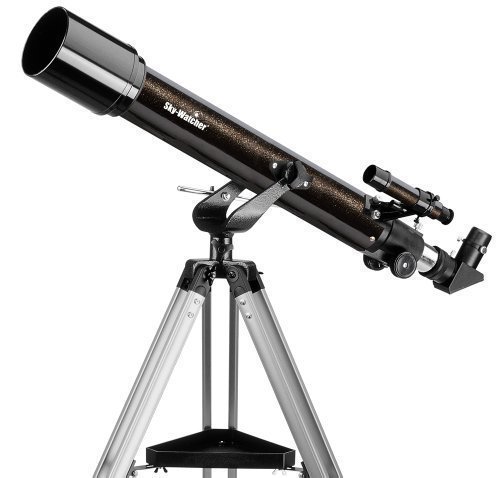

Supposons que je reste sur cette lunette pour démarrer, Je n'ai pas reçu de manuel avec, avez-vosu un lien ou explication pour que je puisse débuter ?
Par quoi commencer, reglages, positions, autres ? :-)

Si j'étais toi, je commencerais par la lunette 70 mm que ta femme t'a donné en cadeau,
elle va être heureuse (par ici on dit happy wife, happy life) puis, dans un an (mettons)
tu pourras repenser ton choix d'instrument.
D'après ce que j'ai vu, il n'y a pas de réglage sur ta lunette, juste la mise au point, ou MAP ! Sinon, tu peux acheter une carte tournante du ciel, le PSA ou Pocket Sky Atlas, il existe une version en français ! Là, un lien pour le .pdf : http://www.astrodo74.fr/files/Atlas.pdf

Justement, ça c'est la beauté d'une lunette de 70 mm.
C'est du grab and go, tu la prends puis tu vas dehors, ça prend 30 secondes gros max.
As-tu le modèle ? Peut-être qu'on peut trouver la documentation sur Google, mais anyway
il n'y a pas grande chose à régler ou à monter dans une lunette.
Tu as de la difficulté à régler une lunette ? Prends-le comme un signe comme que tu n'es pas
encore prêt pour un Dobson ou un Maksutov, mais tu vas l'être après une belle année de pratique
et observation chez toi et au club de ta ville.
Pour commencer, un instrument d'astronomie s'utilise dehors et surtout jamais de l'intérieur çà travers la fenêtre.
Ensuite il te faudra un peu de discipline pour apprendre à te passer au maximum de lumière et laisser tes yeux s'habituer à l'obscurité.
Ta monture est une altaz
Rien de plus simple : tu orientes et tu regardes.
Grossissement : F/f
F: Focale de ta lunette (700)
f: focale de l'oculaire
Par exemple avec un oculaire de 10 tu grossis : 700/10=70
Plus le chiffre sur l'oculaire est gros et moins ça grossit. Le 25 grossira 28x, le 10 70x.
Pour changer de grossissement on change d'oculaire.
Les molettes servent à faire la mise au point (MAP).
Tu verras inversé et c'est normal.
Une fois habitué tu n'y feras même plus attention et tu pourras tranquillement regarder la Lune ou autre chose sans que ça te perturbe plus que ça.
En astro on observe inversé et ça ne dérange absolument pas : fais moi confiance quand je te dis que tu t'y feras.
Le chercheur est la petite lunette.
Il faudrait le régler.
Tu vises un truc éloigné au sol (poteau, toit de maison...)
Avec l'oculaire de 25 tu le places au centre.
Ensuite tu règles le chercheur (vis sur le support) pour qu'il vise le même truc.
Une fois réglé, ce que tu viseras à l'aide du chercheur sera visible à l'oculaire :)

J'espère juste que la lunette sera suffisante pour commencer et que je prendrai du plaisir à l'utiliser, j'ai juste peur d'y prendre vraiment gout, de vouloir vite passer à autre chose, et de ne pas avoir directement les moyens d'acheter plus gros rapidement (Si je change la lunette tout de suite, je n'ai qu'a rajouter la différence, d'ou mon hésitation également ;-))
MAIS. Je n'ai pas sollicité votre avis, opinions & conseils pour rien, vous me semblez tous être passionnés & largement avertis, je vais donc conserver mon cadeau (Au cas ou, je suis de signe Astrologique Balance, ma vie est compliquée, rien qu'en écrivant ces lignes je me demande si je ne suis pas déja en train de le regretter ^^) & démarrer ma première observation céleste ce soir ;-)
Je suppose que pour démarrer, partir sur la lune c'est une bonne idée ?
