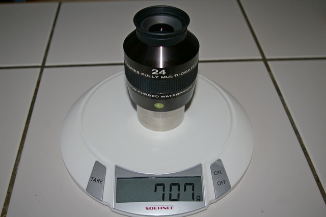

Ah oui, les spécifications europe c'est 870gr, USA c'est 704gr.
Probablement a cause de la relativité générale ou de la force de coriolis :?:
Je crois qu'ils ont simplement fait un couper-coller à partir de spécifications de la version Meade...euh...Maxvision. Après tout à part l'extérieur Meadisé pour impressionner les clients (vu le prix que ça avait quand c'est sorti, il fallait que ça soit GROS) c'est le même oculaire...
Pour l'avoir pesé (et comparé avec un Ethos 17mm) je confirme que la nouvelle version "light" pèse bien au alentours de 700g et bien moins que l'ancien Meade 5000 UWA (et donc le MaxVision).

Salut
Un peu moins, la preuve ;)
Merci jeap pour cette info preuve à l'appui! :p
ça fait quand même une bonne différence avec les spécifications constructeurs, presque 200g c'est pas négligeable!
Par contre je ne trouve pas l'info sur le relief d'œil.
spécifications constructeur : 17,5mm ... pour ce que ça vaut :confused:
bon, il me semble qu'à l'usage, ça pourrait être ça.

Si on passe sur le 2" autant chercher une grosse pupille, donc carrément un 30 à 35mm. C'est une bonne limite haute à F/D6 comme chez toi. Rappel calcul pupille de sortie = focale oculaire / rapport f/d instrument, c'est bien si on arrive autour de 5 à 6 mm qui correspond à un œil grand ouvert. Faut juste faire gaffe avec les filtres et la barlow, s'il faut te rééquiper en 2" ça coute vite très cher.
J'ai lu quelque part qu'une pupille de 5 en maximum était bien, soit 30mm.
Du coup, comme j'ai déjà un 30mm pour l'instant je vais le garder et prioriser les autres.
En plus c'est des poids lourds dans ces grandes focales, 1kg environ ouah!
