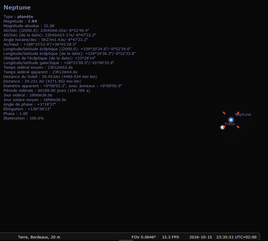

copie de stellarium, ça ne peux être que triton :

Joli snipe mon poulet :)
Je viens de tirer avec R6 sur ton snipe et c'est bien Triton :)
Ton échantillonnage est de (206*2,4)/2700~0.18
Sur stellarium, c'est exactement cela quand tu mets à 0.18 ;)
Il n'y a aucun étoile autour à moins de mag16
Si tu étais en bin2x2, c'est encore plus cela car (206*4.8)/2700~0.36
