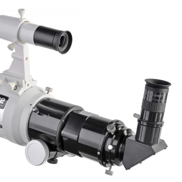

Les derniers à faire des achro sont les bresser messier mais d'après ce que j'ai pu lire sur ces instruments (je n'ai pas testé donc je m'avance un peu), ils font tout ce qu'il ne faut pas :
- F/D court (autour de 10) qui gâche les performances optiques
- Mécanique négligée (po de très mauvaise qualité et pas mal de plastique), d'ailleurs si il néglige autant la mécanique, pas sûr qu'ils soient très pointilleux sur les optiques.
D'ailleurs, j'avais lu un post de Wolfan comme quoi elle serait bientôt retiré du marché. C'est un peu ce type de lunette qui fait que tout le monde s'enfuit en courant dès que l'on dit lunette achromatique.
Oui, il vont arrêter probablement la 90mm seul (dont le PO est en plastique) mais pas les autres de la série MESSIER, comme la 102mm/1000 par exemple sont toutes équipés d'un PO hexafocuser en métal moyennant un prix plus élevé.

La Bresser de 90 mm est une lunette d'initiation. Elle pêche par sa mécanique faiblarde mais, à priori, tu es tombé sur une optique correcte ou du moins, qui répond à tes attentes. Il faut la prendre comme telle.
