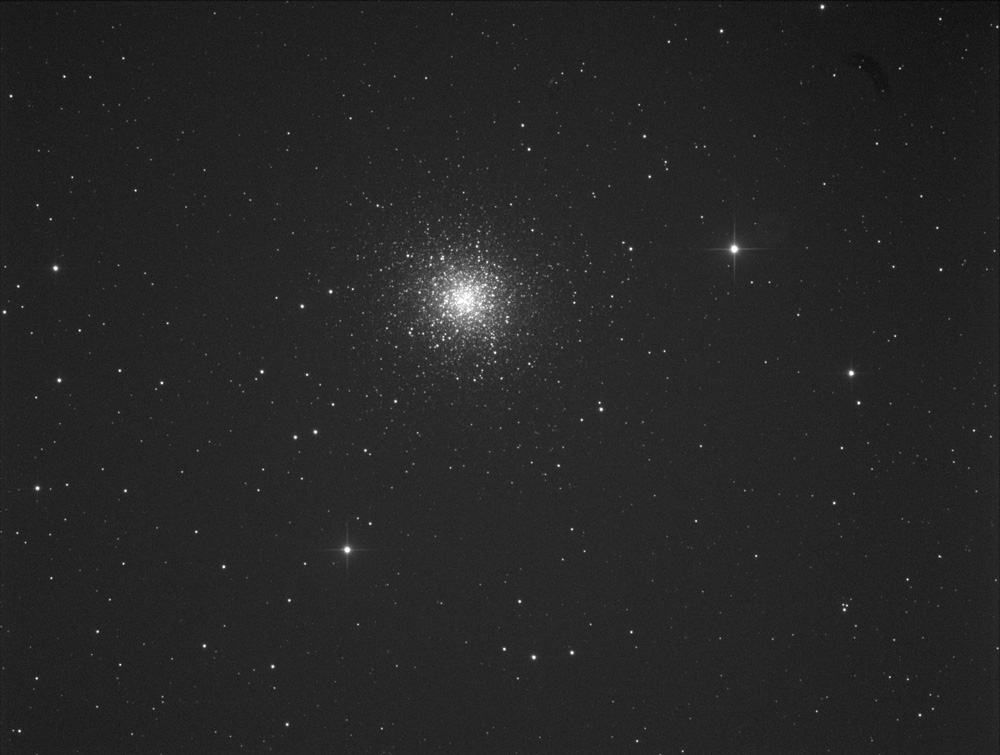

exemple: une brute de 30s Atik383 bin 1 sur T200/1000
ce qui veut dire qu'en bin 2 (suffisant pour l'écran), il faudrait moins de 10 s
c'est moins joli qu'à l’œil mais c'est...mieux que rien :be:
