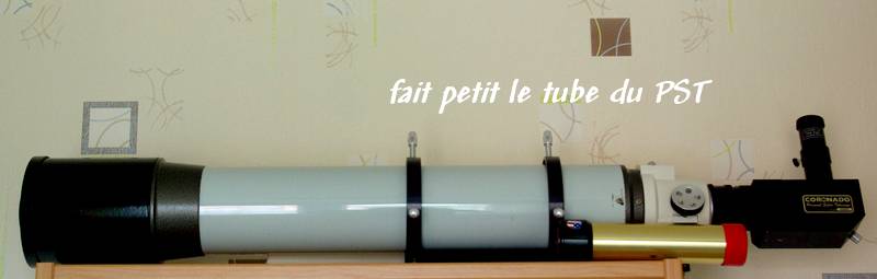

Pour le matériel SW120/1000 -Erf interne-glasspath-pst- barlowX2ou X3-ASI174MM

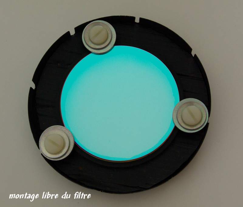

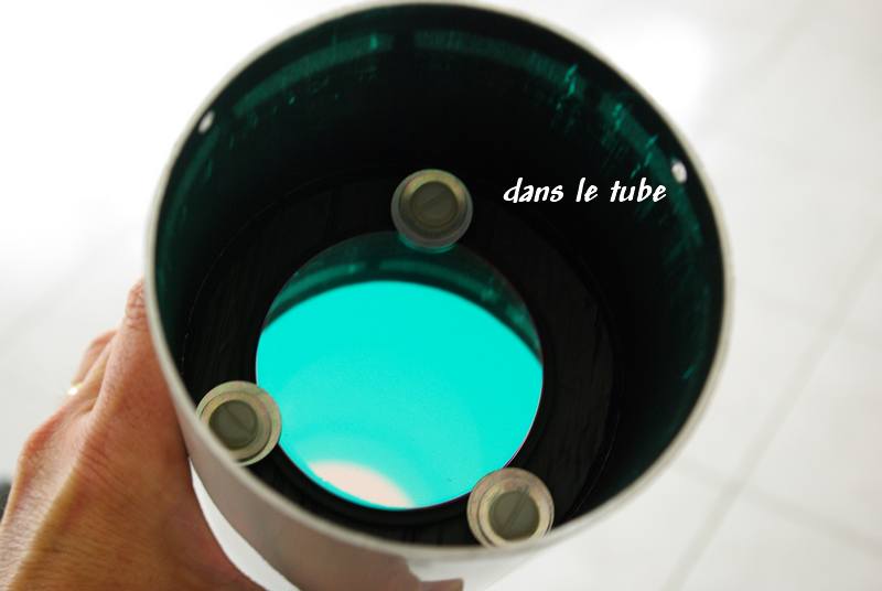

Quercus : pour l'ERF interne quelques photos valent mieux qu'un long ......
attention il y a un sens pour l'ERF , il y a une flèche sur la tranche du filtre la pointe doit être vers le soleil
Paul

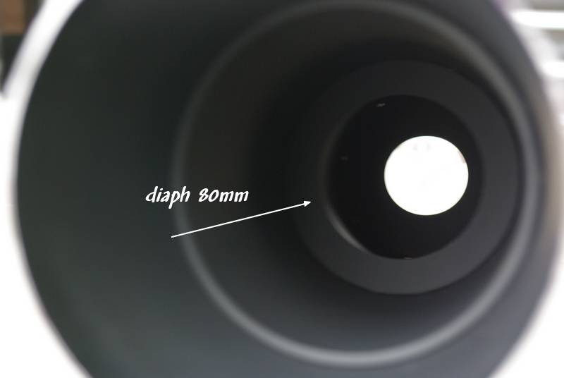

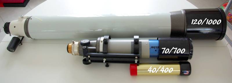

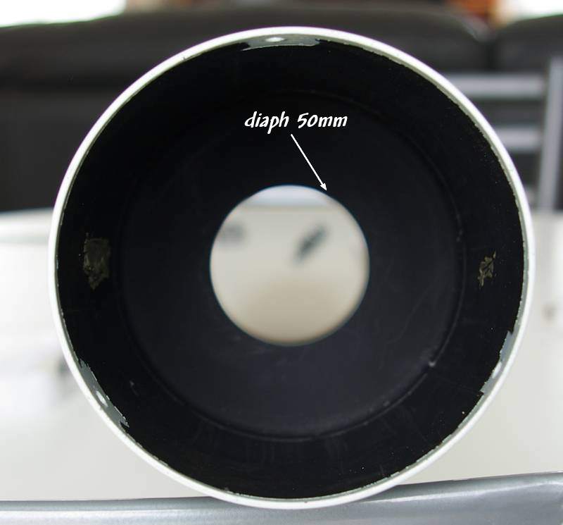

évolution de lunette

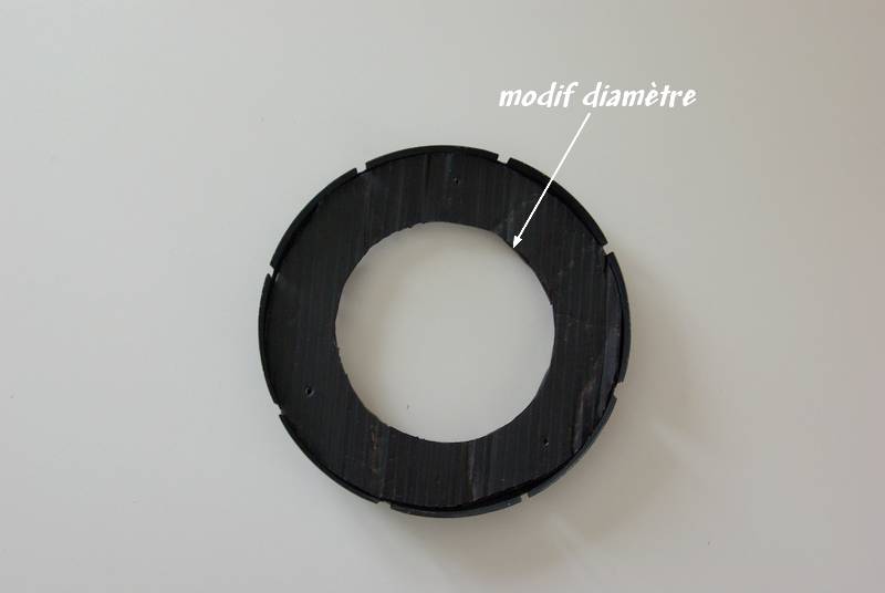

c'est celui là qu'il faut modifier (facile les diaphragmes sont ajustés au tube par contact)
celui la trop grand on le laisse il est à la bonne place
une fois sorti on l'agrandi un peu (j'ai rajouté du "carton ondulé" plastique en fond pour la sauvegarde du filtre)

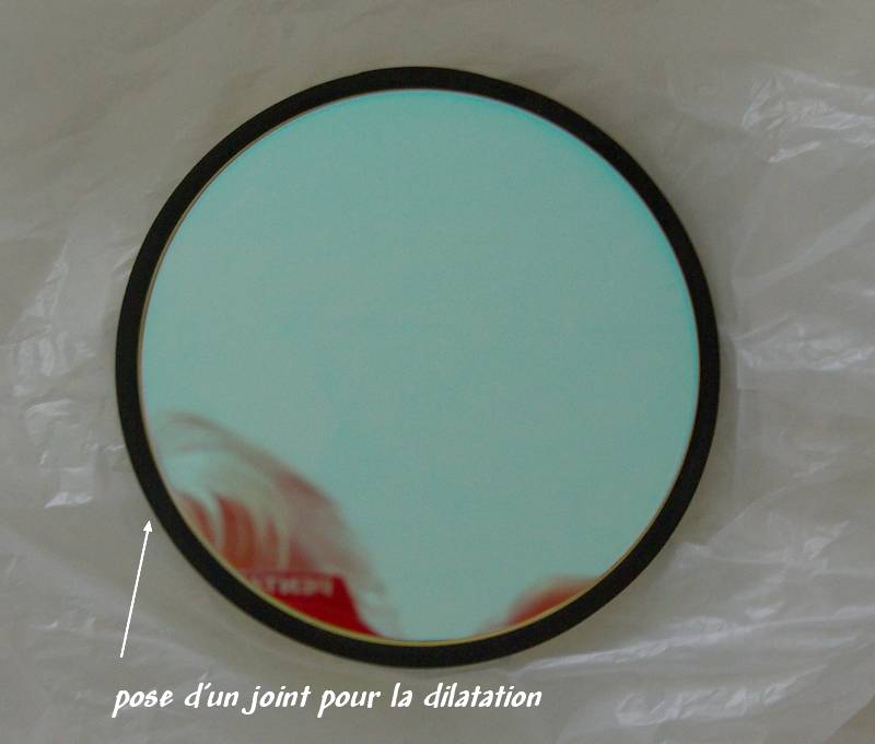

un joint en caoutchouc pour la dilation du filtre (certains astams ont eu des problèmes de filtres fendus)

Mon D-ERF fait 75mm avec la perte autour il faut compter 70mm utile au Max,donc j'ai agrandi le diaphragme de 50mm à environ 65/70mm.Avec l'expérience je pense que j'aurais gardé 50mm pour faire un essai.
Il faut surtout faire en sorte que que le retour du faisceau vers l'avant ne tombe pas pile sur l'objectif ( exemple pour une focale de 900mm il faut pas mettre l'ERF à 450mm de l'objectif) l'Erf se comporte comme un miroir pour toutes fréquences autres que le Ha qu'il laisse passer à 90%.
