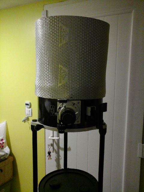

Oui Fredjel il faudrait que j'envoi une photo pour bien comprendre mais actuellement mon pare buée decathlon es installé à l'intérieur de mon tube (partie haute ou il y a mon secondaire) tout autour de celui-ci mais à l'intérieur il faut surement que je le fasse dépasser en haut qu'il sorte du tube voir même en bas si je n'ai pas la jupe astrozap
Oui, bien sûr. Le pare buée pare la buée en cachant une partie du ciel au secondaire. Si tu installes ça a l'intérieur de la cage ça ne sert à rien, comme la cage fait déjà ça. Il faut que ça rallonge le tube.
Exemple:
Mais il faut d'abord rendre le dos du secondaire moins émissif. Deux personnes (dont moi) t'ont déjà fait la suggestion sans que tu ne l'aie remarqué, apparemment.

Le pare-buée à l'intérieur du tube? Original ! Il faut le monter comme sur la photo. Je l'avais fait légèrement conique pour qu'il ne génère pas d'obstruction.
Que le tube soit couvert d'humidité, c'est normal tant qu'il n'y en a pas sur les miroirs.
Pour Captainboeing, il faut investir dans le tapis de sol Decathlon. Non seulement, cela limitera les problèmes de buée mais ameliora le contraste (surtout si tu as un lampadaire pas trop loin).

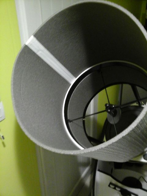

Après relecture de vos messages je me suis fabriqué je pense cette fois-ci un bon pare buée grâce au lien tuto de Captainboeing : Qu'en pensez vous ?
Il ne me reste plus qu'a étendre ces modifications à mon support de secondaire pour y coller un morceau de couverture de survie :rolleyes:
Je précise que la longueur de mon pare buée est de 2x le diamètre de mon instrument
:pou: pour le nouveau pare-buée.

Enlèves quand-même le "pare buée" à l'intérieur qui est visible derrière le secondaire en regardant à travers le PO, ou couvre le de velours noir autocollant. C'est gris et pas noir et en plus c'est illuminé par le dessous de la cage du secondaire, donc en site avec la moindre pollution lumineuse ça va causer un voile gris dans le champ. Tu peux laisser ça partout, sauf la partie visible en regardant par le PO rentré.
