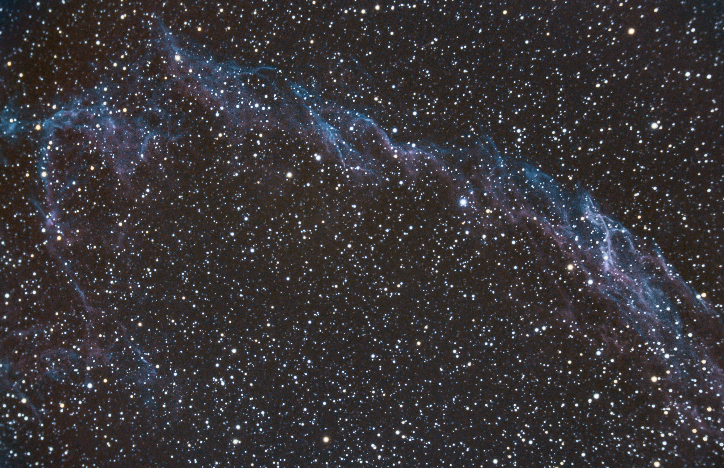

Hola la communauté !
Voila une petite heure sur NGC 6992 hier soir, 24shoots de 3min au C925 à F6.3, et APN non défiltré.
Rien de folichon, un gradient très présent à cause de la lune qui s'est levé vers la fin, et de flats mal fait, des bords caca avec le réducteur, un traitement rapidos...
Mais c'est certainement la dernière fois que j'utilise mon EQ6 d’origine, car mon kit Rowan et tout les roulements sont arrivés . J'espère que ça me changera la vie ! :)
Bref, du coup, je suis content, alors je partage !
aller, on passe au carnage :D
Merci Séb65, j'ai utilisé DeepSkyStacker pour l'empilement, et Photoshop pour le traitement (j'ai pas du y rester plus de 15min)
Je trouve ton résultat franchement pas mal du tout, les dentelles avec un C9 faut oser :)
Et de plus à l'APN non défiltré...
La séparation des étoiles est très bonne, c'est très bon signe!
Ton eq6 n'est à mon avis pas mauvaise, elle sera bientôt excellente alors ;)
Perso, je like ;)
C'est exactement ce que je vois avec mon 305 en visuel + nav14 + lumicon O3 :wub:
Bon oki, sans la couleur :p et il faut 3 déplacements pour parcourir la belle en entier.
Modifié par Invité

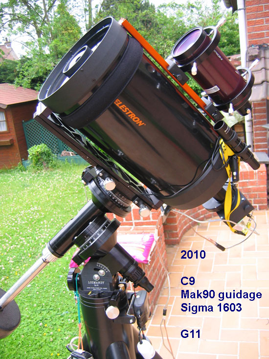

C'est vrai que cette image au C9 mérite le détour. Il n'est pas courant de voir ce type d'objet étendu imagé avec un Celestron à 1400mm de focale.
J'ai utilisé un moment la même config jusqu'en 2011, mais c'était un Mak90 muni d'un red 0.5. J'avais à chaque fois une étoile sur le petit capteur d'une SPC900.
Le guidage passait également à F10, mais avec une G11, et avec des unitaires qui ne passaient pas les 5mn :

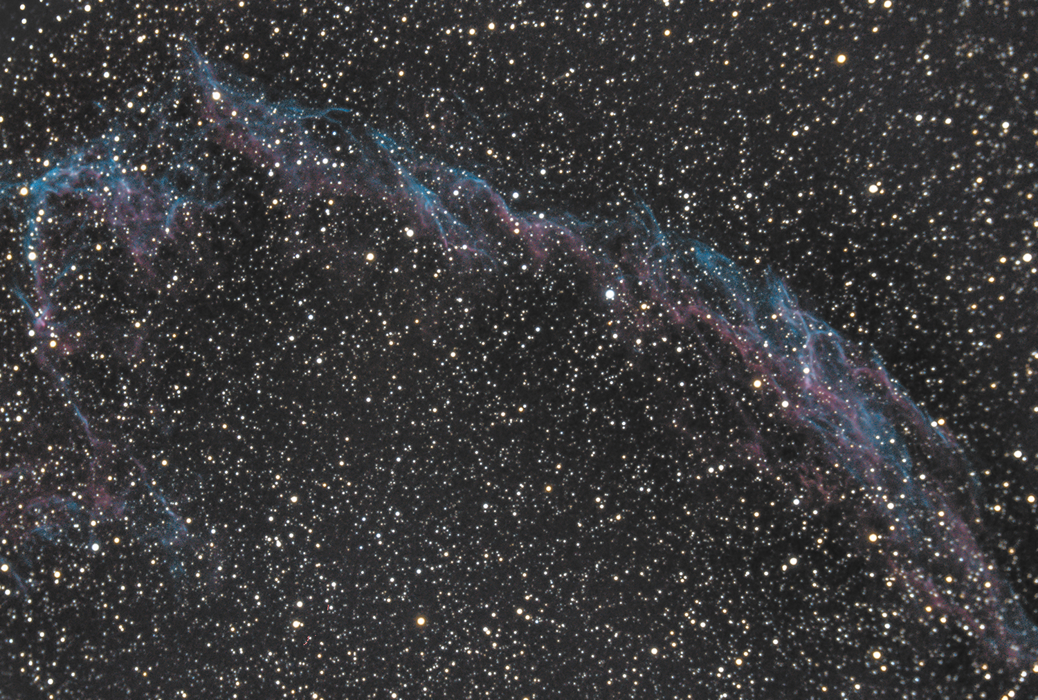

Hola tout le monde !
J'avais un peu baclé le traitement sur photoshop, alors, je l'ai repris, mais sur Pixinsight pour mon tout premier essai.
J'ai du faire face à pas mal de défaut (gradient, bord caca etc..) mais sa aide a apprendre plus au traitement.
Pour un premier test (alors que je suis habitué a Toshop), je trouve que c'est relativement simple, rapide, et le résultat est meilleur, il fait ressortir plus de détails.
Voila le résultat (cliquer pour la full)

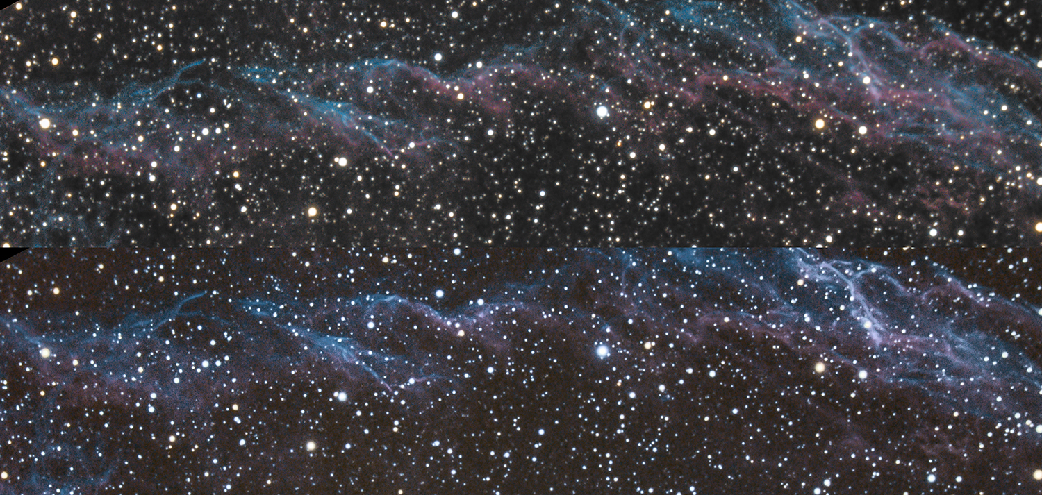

Une petit comparaison entre Toshop et Pix
Qu'en pensez vous ?
