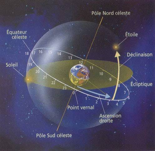

Comme une image vaut mille mots...
On voit que quand le Nord céleste est en haut, les coordonnées RA baissent vers la droite (ça vaut aussi en regardant vers l'horizon Sud; quand on regarde vers le Nord, ce ne sont que les objets au dessus du pôle céleste qui ont le Nord céleste "en dessous").
On voit aussi que passer par Dec=+90° veut dire que la coordonnée AD saute de 12 heures.21044-1477171047.jpg]

Je crois avoir compris avec l'image ci-dessous mais ce n'est pas tout à fait clair pour moi. Pour mieux comprendre votre exemple, je vais installer Stellarium sur mon ordinateur pour tenter d'y voir plus clair.

Bonjour sixela,
Merci pour votre message.
  sixela a dit :
En quoi les coordonnées RA baissent vers la droite? Ils augmentent dans le sens des aiguilles d'une montre. Ne vouliez-vous pas dire que les coordonnées RA sont plus faibles à droite qu'à gauche? Non?
Et, qu'est ce que la différence entre Nord céleste et Pôle céleste?
  sixela a dit :
Oui, c'est bien visible sur cette image, merci beaucoup!
Merci par avance.
Bien cordialement,
AstroM
  AstroM a dit :
Je n'avais jamais entendu le terme de "real ascension" auparavant également.
AstroM
Moi non plus. C'est mon cerveau qui pensait "right" et mes doigts qui tapaient "real".
  AstroM a dit :
"Elles baissent vers la droite" veut bien dire qu'à droite elle sont plus basses qu'à gauche.
Je ne parle pas des "aiguilles d'une montre" parce que avec le nez vers le Sud ce n'est pas très parlant (comme "la montre" est le pôle céleste qu'on a dans le dos).
  Citation
Le pôle céleste est un point. Le Nord céleste, c'est dans n'importe quel autre point du ciel la direction vers le pôle céleste Nord. Avec le Nord céleste en haut, dans ce point l'Ouest céleste est à droite (vers les coordonnées AD plus faibles) et l'Est céleste est à gauche (vers les coordonnées AD plus grandes).
Ce n'est pas qu'une convention: avec le dos vers le pôle céleste et en regardant le méridien (la ligne du pôle céleste vers l'horizon Sud qui passe par le zénit), si les objets sur le méridien ont des coordonnées AD de 0h et qu'on attend une heure, les objets sur le méridien auront des coordonnées de 1h°. C'est bien pour ça que l'axe AD est divisé en 24 heures. Les coordonnées des objets qui sont sur le méridien te donnent l'heure sidérale locale.
°Un peu plus, puisqu'une heure sidérale est un peu plus courte qu'une heure légale, à cause de la course de la terre autour du soleil. Un "jour" sidéral, 24 heures en coordonnées AD, est au fait 23 heures 56 minutes et 4 secondes et des poussières. Ce sont les 4 minutes manquantes qui font que le ciel est différent chaque saison.

Bonjour sixela,
  sixela a dit :
En utilisant "Elles baissent vers la droite", je pensais que vous vouliez dire "Elles baissent en allant vers à droite". Autant pour moi, dans tous ce cas! J'aurais plutôt utilisé "à droite" tout simplement au lieu de "vers la droite".
  sixela a dit :
Oui, tout à fait!
  sixela a dit :
D'accord, merci pour l'explication, ça a été très clair pour moi!
Bien cordialement,
AstroM
