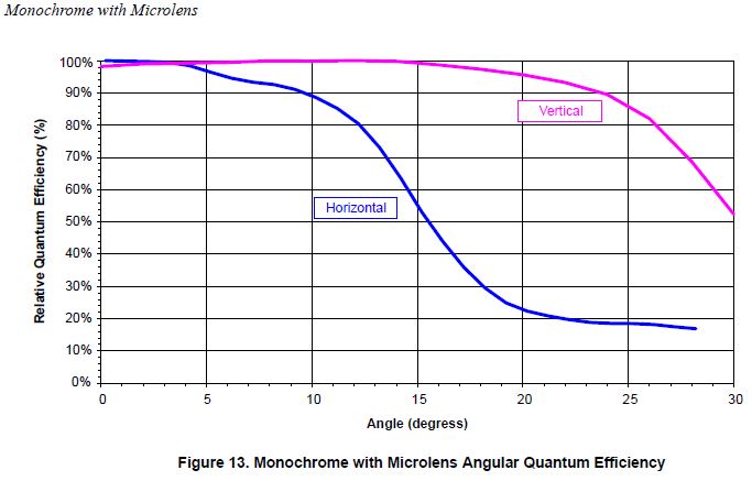

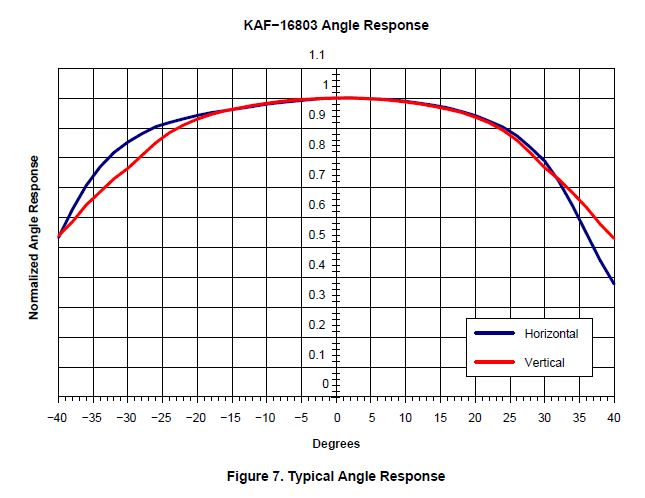

Si on compare la sensibilité par rapport à l'angle d'incidence
16803 :wub:
11002 :confused:

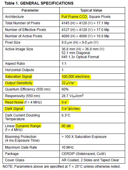

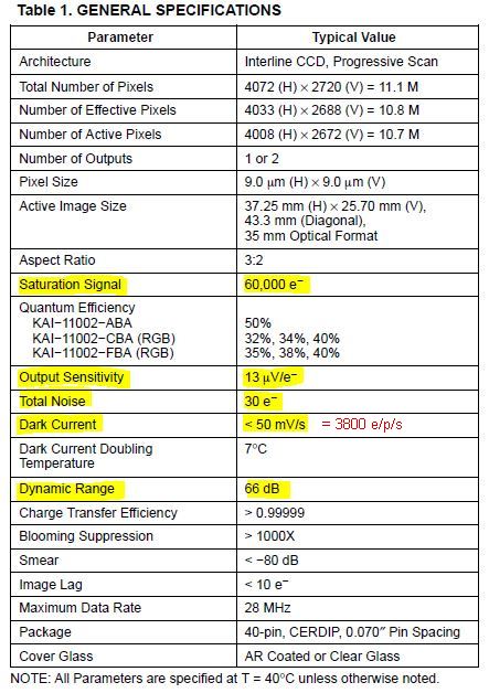

Je vous invite à charger les datasheet de ces capteurs sur le site du constructeur ON-semi : ON SEMI datasheets
Correction : un angle de 10 degrés ça donne un F/D de 2,8 environ.
Avec un F/D plus court on perdra en flux avec le KAI11002 en horizontal.
À F/D très court le 16803 est plus adapté.
En pratique le bruit de lecture du 16803 est bien de 9 à 10e-
Celui du KAI11002 est un tout petit peu plus élevé à 11e- à 14e- (pas 30 si le capteur edt refroidit).
Il faut refroidir ces capteurs en dessous de -15C pour diminuer le gradient vertical et les colonnes chaudes/froides.
Le prix est quand même du simple au double, sauf chez Moravian qui est très raisonnable sur le 16803 par rapport à la concurence.
Le 16803 demande un obturateur mécanique.
Le 16803 demande aussi une optique à champ corigé plus large, plus gros filtres, plus grosse roue à filtre plus gros porte oculaire et au final plus grosse monture.
On n'est plus dans les mêmes budgets que le KAI11002.
Ni les mêmes contraintes de transportabilité. En itinérant ça commence à être lourd tout ça...

Un angle de 10 degrés ça donne un F/D de 5.6 environ.
tiens c'est marrant je faisais le même calcul :)
Pour moi 10 degrés d'incidence ça fait f/2,8, et 5 degrés f/5,6 (je pense que tu as fait une erreur d'un facteur 2 ;)). Donc à moins de mettre un objectif courte focale très ouvert devant le capteur (ce qu'on fait peu je pense avec une caméra CCD), ça va on a de la marge. Et il ne faut pas oublier que les capteurs d'APN sont aussi sujets à ce genre de perte de flux selon l'angle (mais les constructeurs publient rarement les courbes, on se demande pourquoi :rolleyes:)
Exact j'ai oublié un facteur 2 !
Merci Thierry. Je vais corriger
Je me disais aussi que ça ne collait pas...en pratique ce n'est pas un soucis à F3,8. En dessous pas essayé.
Le KAF16803 est un vrai capteur scientifique, full frame (et pixels 100% actifs), sans microlentille, avec un bon QE et une belle dynamique.
