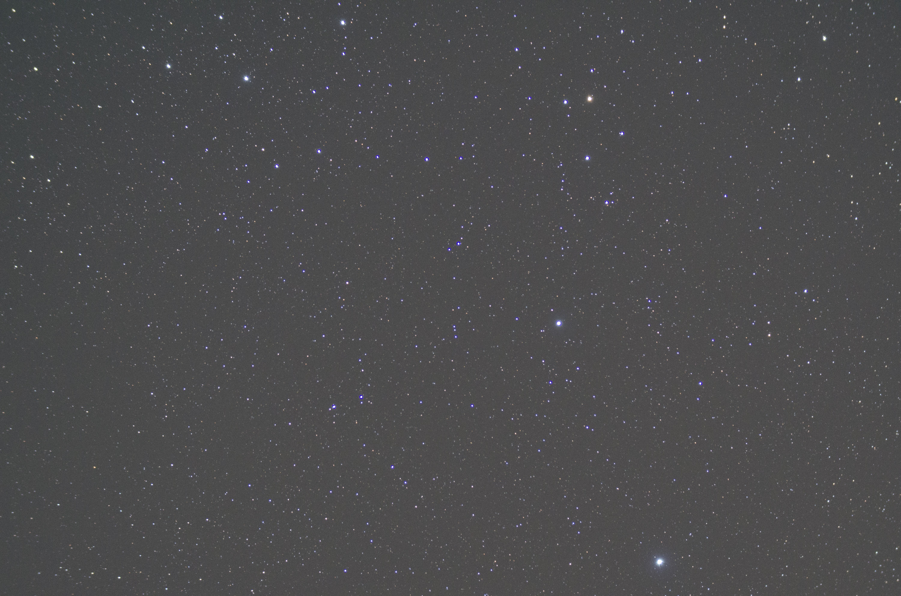

Après avoir sorti une première image avec ma lunette 70/420ED iNova, j'ai constaté qu'une partie du champ présente une forte courbure.
J'ai accusé le réducteur/correcteur de champ 'premier prix', mais quand je le tourne par rapport à l'APN, le défaut reste au même endroit sur l'image.
Puis j'ai pensé à un tilt de la bague T ou de l'APN mais en tournant le PO le défaut tourne sur l'image.
Reste plus que deux causes possibles: soit le PO lui-même est de travers, soit c'est un souci de collim. :confused:
Voici une brute dans Persée (niveaux équillibrés et image ramenée à 3000px de large) avec le correcteur de coma 0,8x Lightwave. Le côté gauche est plus déformé, surtout en haut.

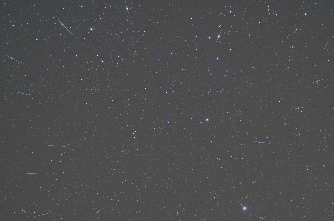

J'ai aussi tracé des lignes sur la même image pour déterminer le centre des déformations.
A votre avis, quel est le problème? :refl:

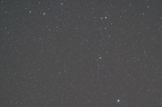

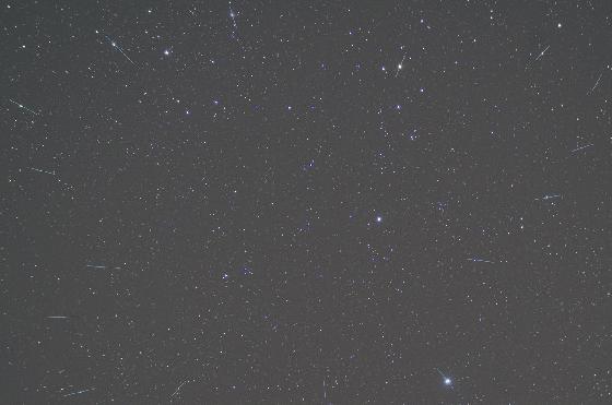

OK, petit retour, pour info.
En périphérie de mon PO il y a trois petites vis creuses qui étaient dévissées. Tout le bloc arrière faisait 'cloc-cloc', avec un jeu latéral de plusieurs millimètres si la vis de blocage de rotation n'était pas serrée à mort.
Après avoir serré les trois vis creuses, le PO est de nouveau bien rigide. J'ai vérifié la collim au laser, c'est OK!
Maintenant je ne peux plus tourner mon PO mais ce n'est pas grave car je peux tourner le correcteur dans le PO, ça revient au même.
Sur les images de test, le tilt a disparu mais le champ est toujours trop courbe en bord d'image.
