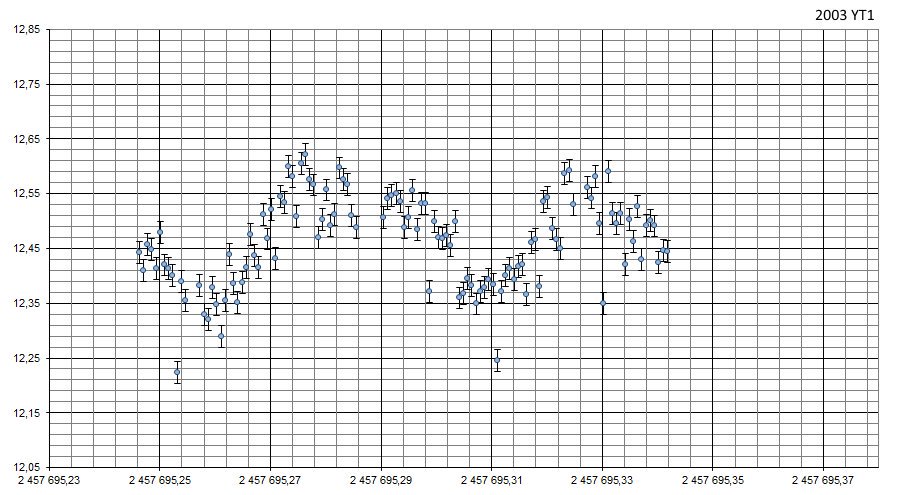

Et sur les 2h15 de suivi environ, j'ai pu lui faire un portrait photométrique. Sa période de rotation est légèrement supérieure à mon temps d'observation. La variation de 0.2 magnitude a été confirmée par d'autres observateurs :
La réduction photométrique était un poil plus compliquée que d'habitude. J'étais obligé de prendre de grands cercles photométriques car l'astéroïde faisait un filé. Mais dans cette situation, on se retrouve gêné par les étoiles dont il se rapproche car elles finissent par rentrer dans les cercles photométriques et viennent un peu pourrir la courbe.
  econseil a dit :
Bravo, joli boulot :)
