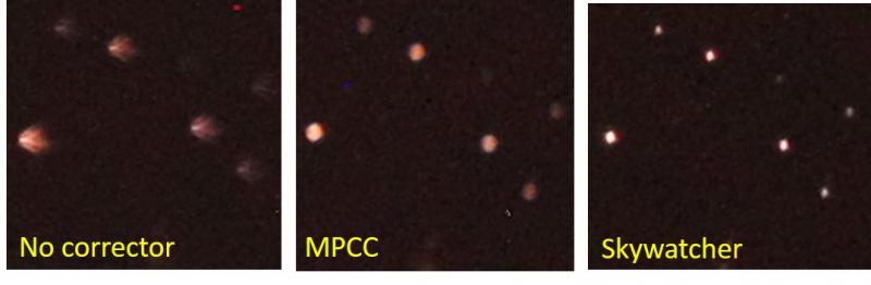

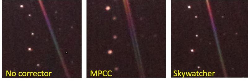

Pour la différence entre un correcteur _trop_ simple et ceux discutés qui sont mieux, voir:
http://www.cloudynights.com/topic/554686-coma-corrector-compariosn/
C'est assez instructif.
Au centre:
Au bord:

Pas le type 2 (ni d'ailleurs le correcteur de Skywatcher). Il ne reste en pratique _vraiment rien_ même à f/4. Voir images ci-dessus pour le Skywatcher...
