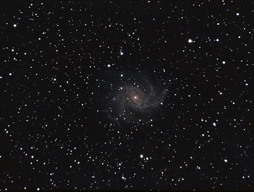

Très bel essai. Tu as un peu trop tiré sur les curseurs, les étoiles sont un peu saturées. Mais l'essentiel y est, les couleurs aussi. C'est quoi ton setup ? :)
Je comprend pas pourquoi ton image et si bruité avec une asi1600! tu n'as pas refroidit la camera? as tu fais des dark?
Je pense que tu as un souci dans tes paramètres d'acquisitions ou de traitement.
En tous cas celle ci et mieux que les précédentes, continue tu es sur la bonne vois ;)
C'est une galaxie qui n'est pas facile, surtout avec un capteur CMOS essentiellement dédié aux courtes focales.
C'est une chose que je n'ai pas comprise également : cette semaine j'ai traité une image fit obtenue à partir d'une compil de 300 ou 400 poses de 20 ou 30 secondes avec un CMOS ASI1600 utilisé aux faibles échantillonnages. A mon grand étonnement l'image compilée était affreusement bruitée (bruit résiduel de 60 ADU pour un fdc de 1700 !), très très difficile à travailler, impossible de tirer les faibles signaux utiles du fdc sans drainer du bruit. Il faut se positionner au dessus du bruit pour obtenir un fdc correct, mais en sacrifiant les objets faibles que l'on ne peut extraire.
je ne comprend pas pour le bruit dans mes images pourtant 20 brutes 20 dark 20 offset et 20 flats ,tout ça mixer dans iris,je pense que 20 pauses et trop juste ,mais avec le ciel actuel difficile de faire mieux ,je vais devoir attendre des nuits meilleur,pour le moment vu les super nuit, je refait mon support de telescope en beton pour plus de stabiliter,je vous remercie tous pour vos reponses
