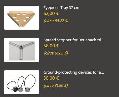

Heureux utilisateur d'un Planet et d'un Uni 18. Pour protéger les sols fragiles, il y a un accessoire pratique. Ne pas hésiter une seconde pour y mettre une tablette (d'origine sur le Planet). Cela fait augmenter la facture finale mais tu auras ce trépied des dizaines d'années.

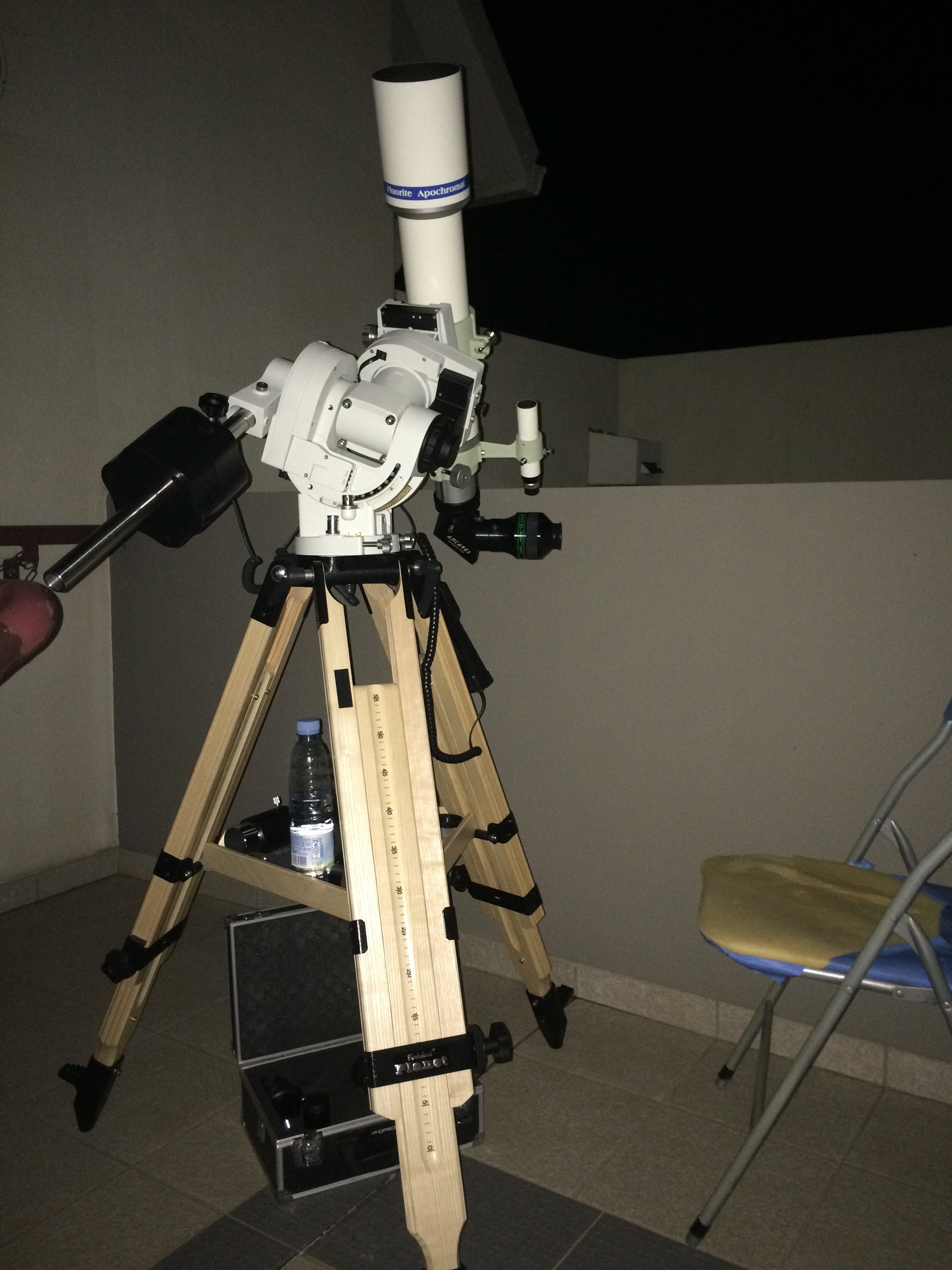

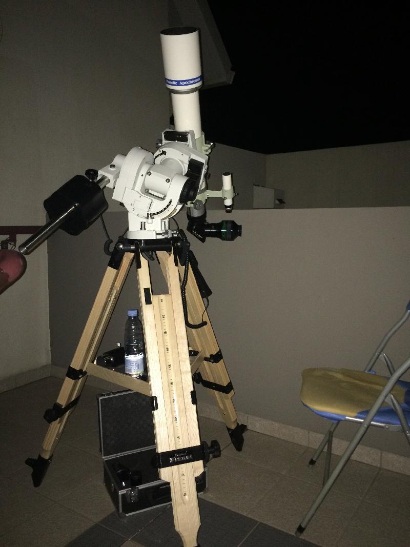

Le trépied planet est très robuste et surdimensionné pour la Taka que tu vois sur la photo, mais c'est impeccable pour le C11. Un excellent trépied !! Ca sent la robustesse à fond !
