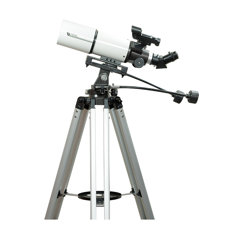

J'aurai bien proposé une petite lunette ALHENA 80/400 sur monture AZ3 à 209,00 € chez medas :confused:.
Mais bon, la stabilité de AZ3 est souvent décrié, en tous cas les pieds non déplié devrai suffire.

Le problème de la lunette courte, c'est qu'elle a un F/D faible et, donc, aura du chromatisme. C'est bien pour les observations stellaires à grand champ, mais pas pour voir les planètes. Je trouve que c'est un défaut rédhibitoire.
