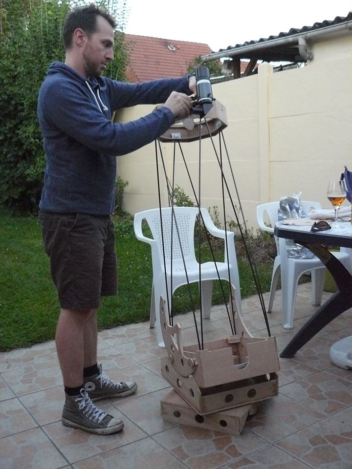

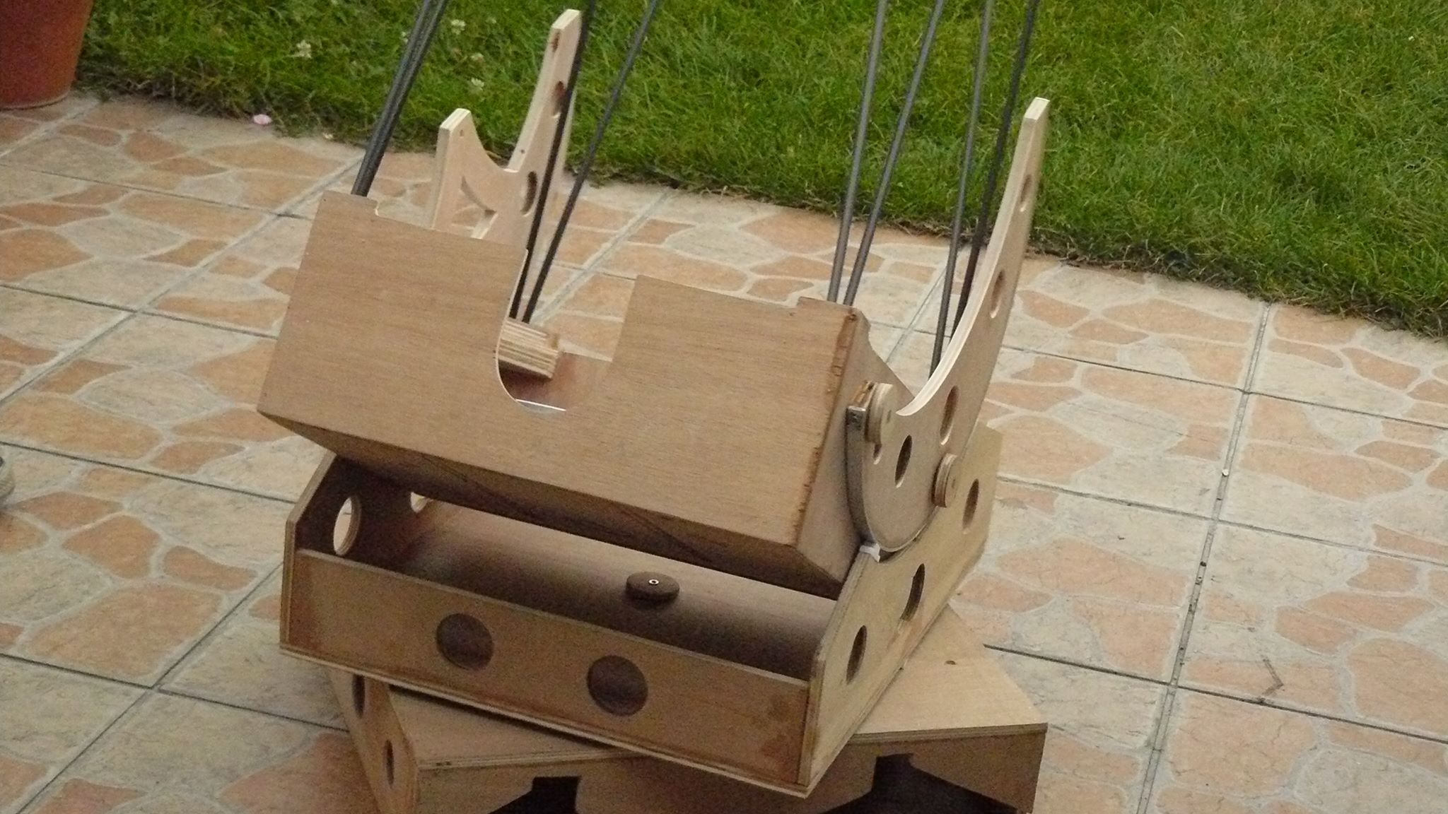

C'est avec fierté que je vous annonce la naissance le 12 aout dernier de mon petit bébé :
Il est issu du croisement entre un Dob Gso 250 et de quelques planches de bois. L'accouchement fut long mais distrayant, un bon mois de main d'oeuvre étalé sur 2-3 années.
IL surpasse son géniteur sur tous les tableaux :
- passe de 30 à 10 kilos tout compris, pour un encombrement bagage cabine

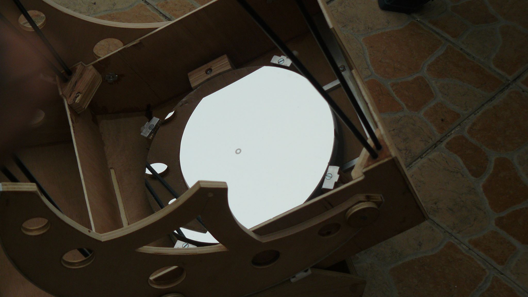

- profite d'une collimation "par l'avant" aussi pratique qu'une main...

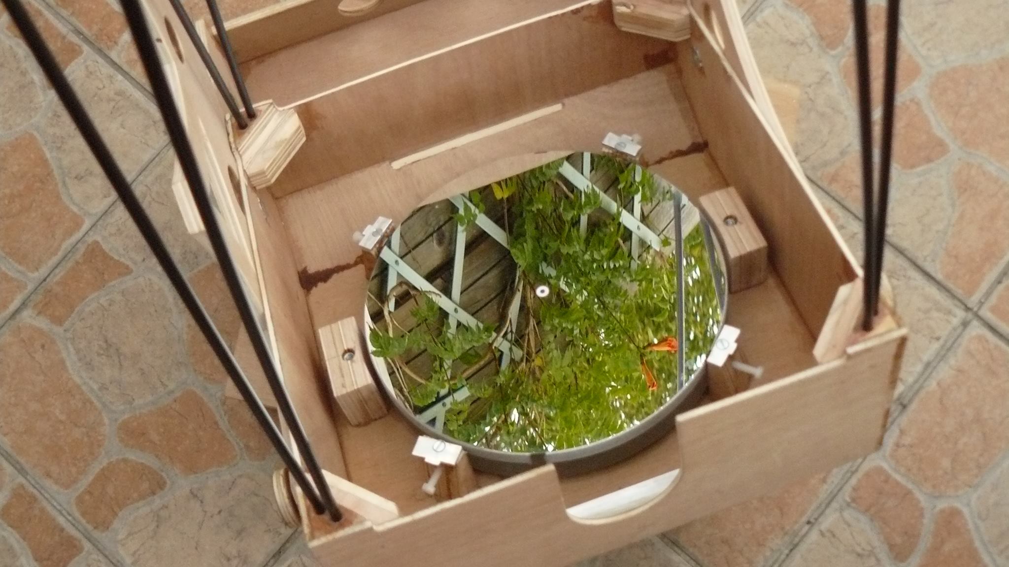

- le barillet 9 points ainsi que le secondaire optimisé semblent apporter un gain de qualité d'image...si, si j'vous jure!!
- il épate la galerie, petite boite pleine de malices quand même plus fun qu'un gros cumulus d'eau chaude vide
- toujours prêt à avaler des photons, pratique pour pratiquer tout le temps, par tous les temps (p'tèt'pas quand même!!!!)
- mouvements doux, bien équilibré
- Il est BEAU, c'est le plus BEAU et c'est le MIEN, Na!!!
Bien entendu, je remercie Mr Pierre Strock de nous mettre à disposition son ingéniosité, chapeau Mr Strock !
Les Bricoleurs du forum d'ici et d'en face également que j'ai lu et relu, des noms comme Serge Vieillard, Zesly astro, Charles Rydel, etc...
Il lui manque un coup ponçage et de peinture...
Il n'est pas fini mais état fonctionnel et l'envie d'observer devenait IRRESISTIBLE !!!!
Voilou, prochain défi, la planche équato Strock
Merci à tous et bon ciel
Merci,

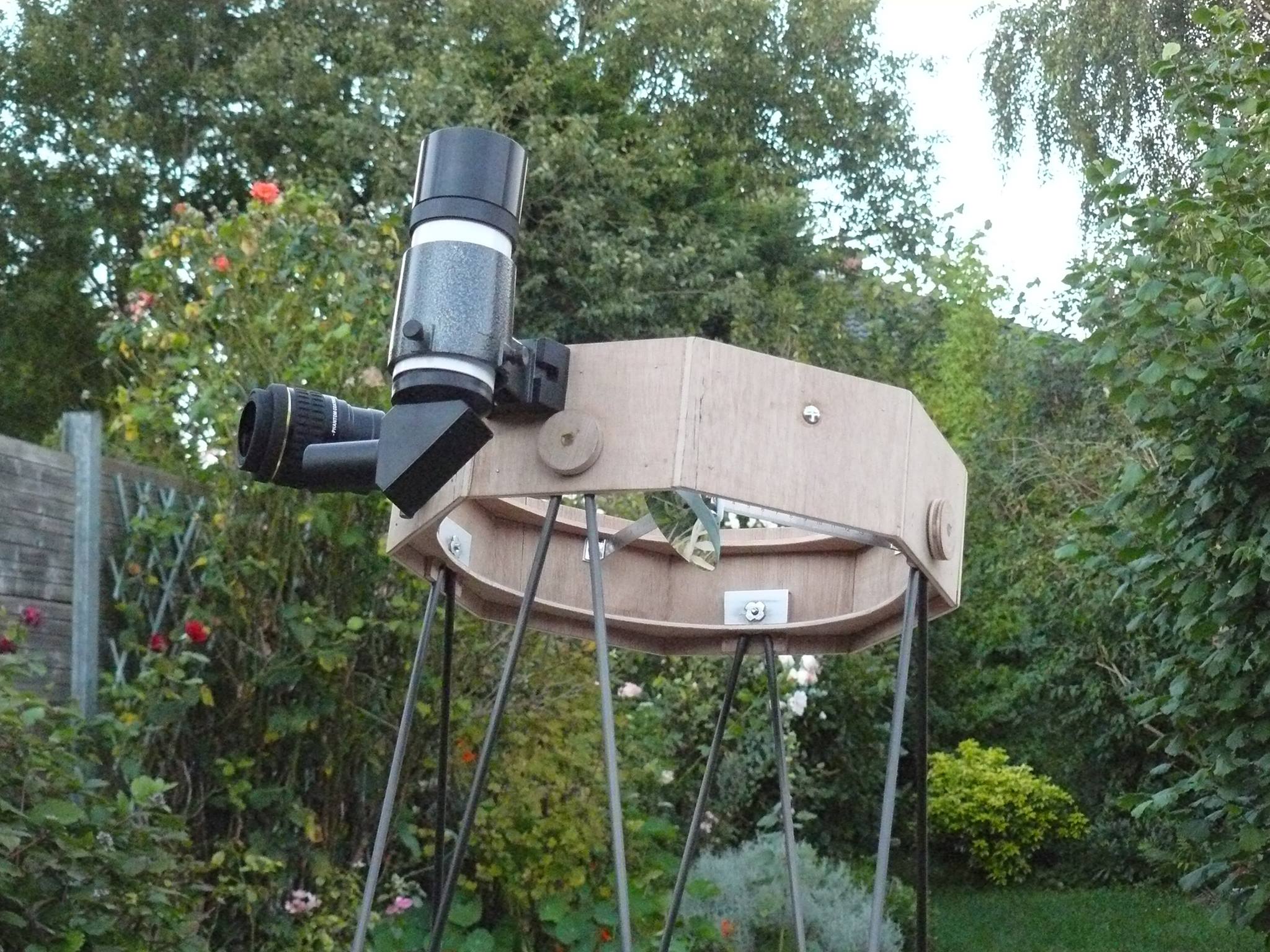

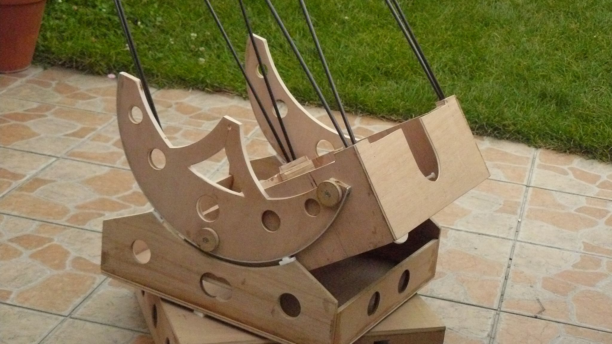

Le poids du gso assez epais est conséquent, j'avais donc de la marge pour le poids de la cage du secondaire. j'ai prévu pour mettre un boitier photo en piggy back !!
L'équilibre est determiné par la hauteur des fixations de haches sur la caisse du primaire, via calcul du barycentre, donc pas de desequilibre avec ce gros chercheur.
Ce qui n'empêche pas que je veuille alleger ce chercheur et son support, là c'est la version " Vite, 1ère lumière Saturne vite vite vite ! "

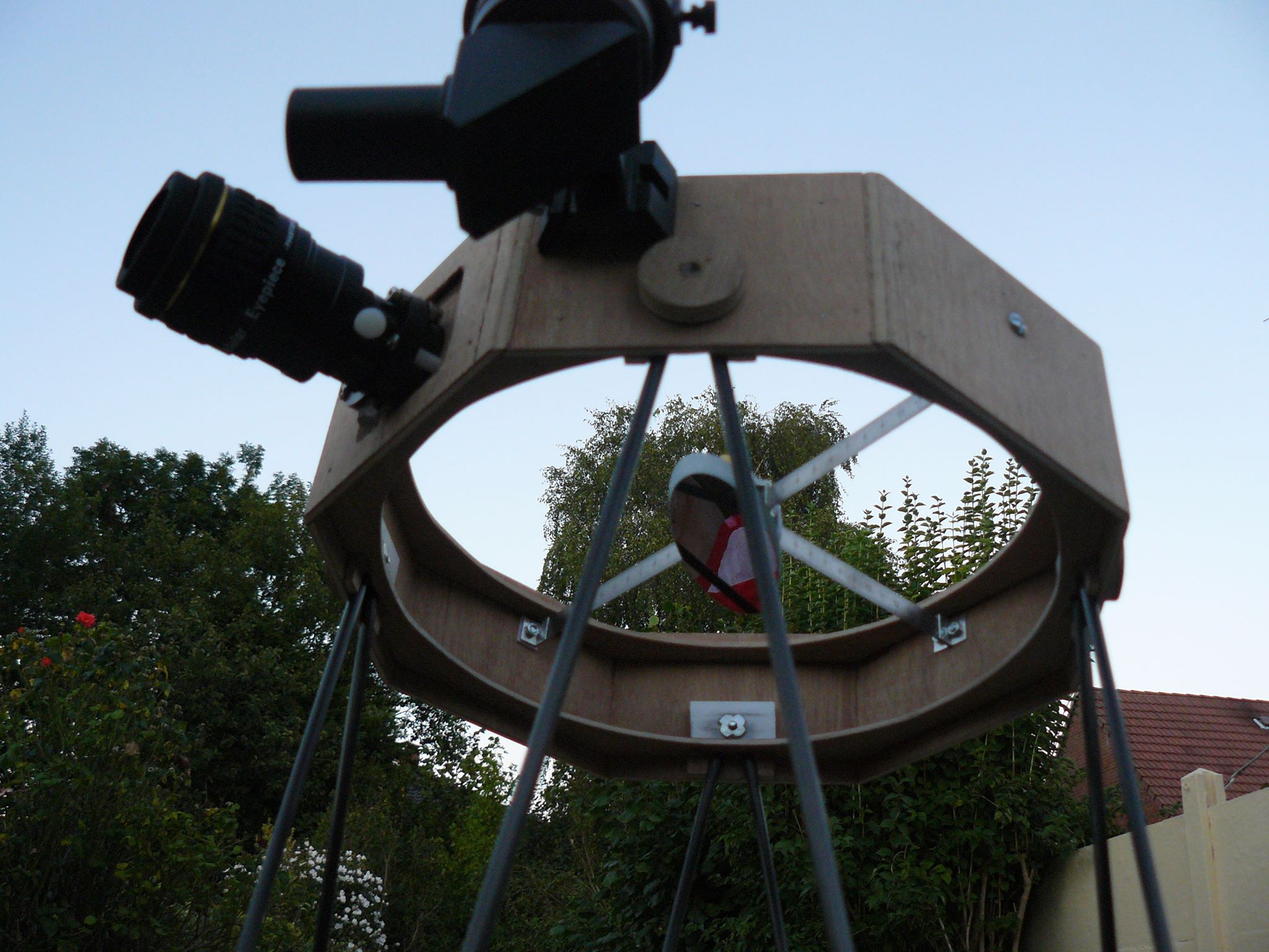

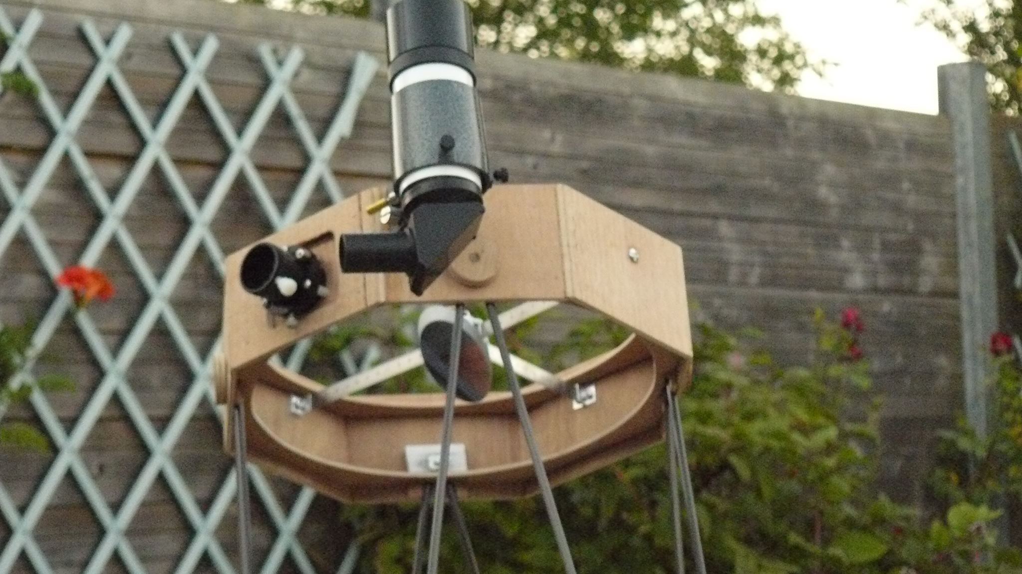

Tu utilises quoi comme tubes pour relier la cage du primaire au celle du secondaire?
Et c'est quoi comme porte-oculaire?
Merci
Les tubes utilisés c'est du carbone 6mm decath'wizz , une fois les huit tubes bien serrés, l'ensemble est très rigide...
porte oculaire kineoptics hc1
à la poubelle le barillet d'origine sans regrets, ici on a un 9 points bcp mieux pour ce lourd miroir avec collimation par l'avant, c'est très pratique je ne collimaterais plus jamais un newt par l'arrière
Sans blamer le vendeur parce qu'on en a pour son argent avec ce gso, mais celui que que j'ai acheté etait pleins d'aberrations : secondaire trop gros , sclérosé dans son support qui obstrue inutilement (astigmatisme énorme mars ovale), barillet mal conçu etc ... ma passion d'observer est revenu quand j'ai regardé dans mon strock. Avant avec ce gso, j'avais la nostalgie de mon 1er 115/900, niveau plaisir il ne lui arrivait pas à la cheville...là j'ai un VRAI 250mm

On a le même chercheur (lourd !), et si j'avais répondu plus vite, j'aurais moi aussi posé la question de l'équilibre.
D'ailleurs, c'est le seul défaut que je trouve à ce concept: à priori (je n'ai pas encore tenté l'aventure !), ce type de télescope ne supporte pas les PO et oculaires 2''. J'ai un Hyperion aussi, et je le trouve pas mal du tout (bien qu'il soit piqué à l'intérieur :mad:), mais je trouve que ça manque encore un peu de champ (goûts de luxe :rolleyes:). Et pour faire un upgrade sur ce point, il me semble qu'on ne peut pas se passer d'un coulant de 2''. Je me trompe ou pas ?

Si tu allège le chercheur, faudra que tu postes une photo, car le mien destabilise l'équilibre en position basse :/

Une autre info, tes têtes molletées maisons, tu les fais comment ?
CTP 10 mm ? scie sauteuse ? et comment tu fixes la tete de la vis ?
parce que j'avoue, c'est embétant de prendre des outils pour monter et démonter dans le noir :p
Les têtes molettées sont issues de chutes de découpes rondes sur les haches, c'est fait à la scie cloche montée sur perçeuse sur pied, ensuite collage à l'araldite d'un bout de tige fileté dans le trou central et resurfaçage à la perceuse colonne et papier verre tenu en main.. c'est tout bête à faire.
Le truc sérieux sur un strock, c'est l'usinage du cercle qui va donner naissance aux haches
Je n'ai rien inventé, tout est sur la page de Pierre Strock et les pages de Mag78

J'en ai allégé un de chez TS qui est passé à 450gr après usinage du support et coupe du pare lumière juste devant la lentille(pesez le vôtre). J'ai remplacé le pare lumière par un morceau de tapis de sol décathlon qui permet en plus d'éviter l'embuage les nuits humides.
http://www.reto.fr/t350/imagepages/image54.html
http://www.reto.fr/stock2/imagepages/telnew04.html
Sinon un 6x30 peut certainement être une bonne solution sur un télescope de voyage : 260 gr pour l'Orion coudé image redressée.
