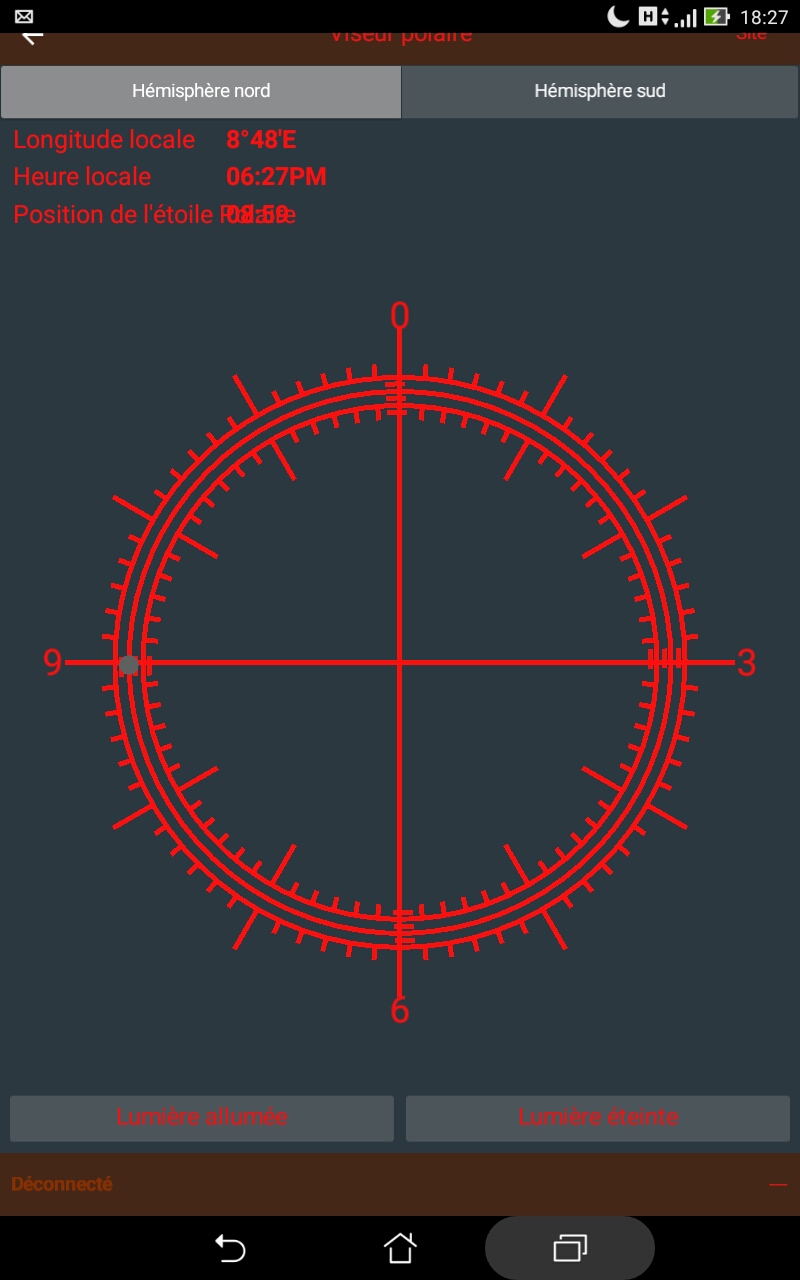

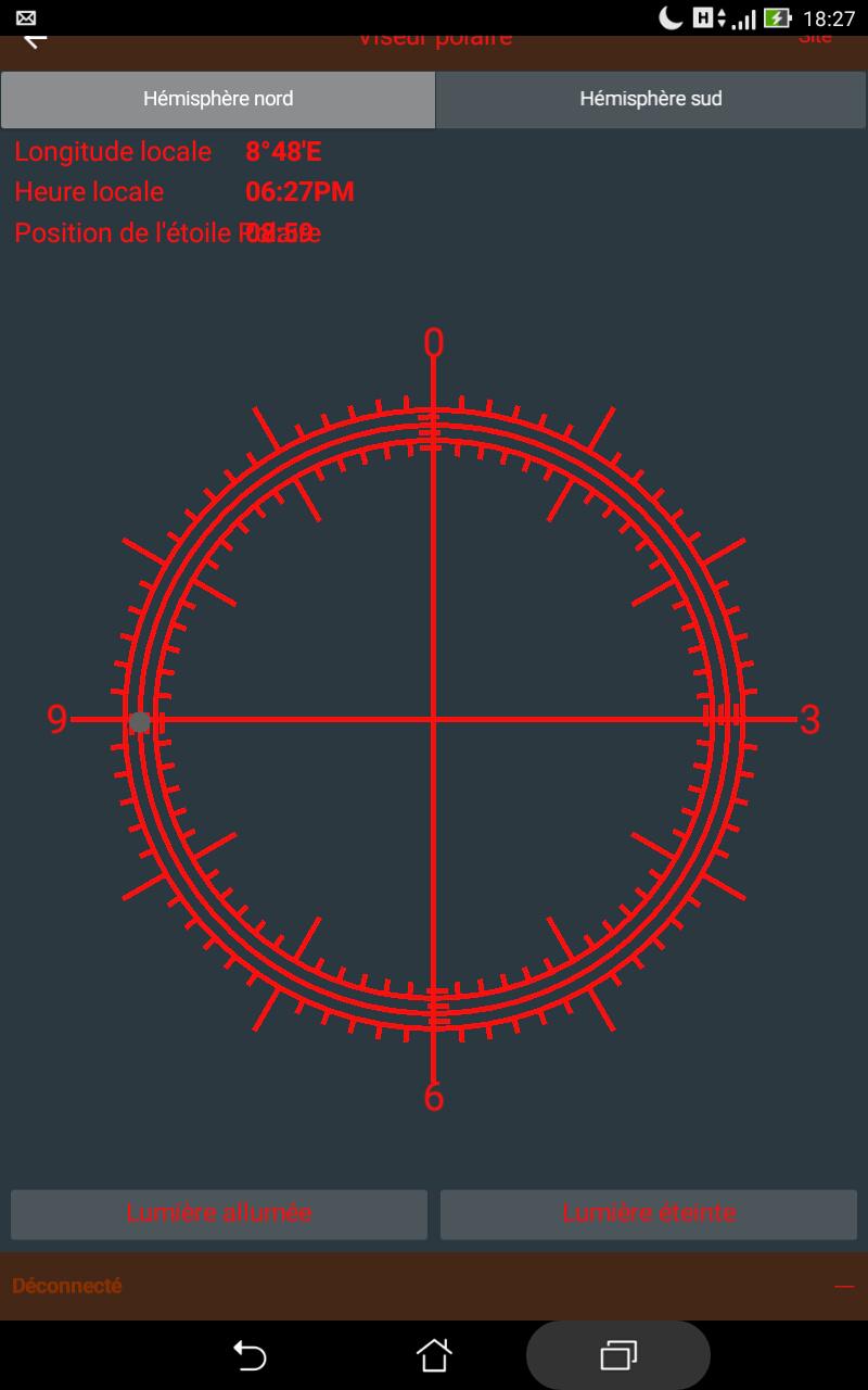

Le seul petit prob c'est que le réticule n'est donc pas le même que le mien et j'ai un doute sur son orientation (quand on le fait tourner manuellement à l'interieur du VP avec l'axe AD à l'orizontale). Capitaine flam met le rond polaris a gauche et moi je n'ai pas ce rond. Le seul point commun du réticule c'est octans qui est en haut à gauche. Je le mets donc pareil? Ce qui me donne 0 à droite et 9 à gauche c'est bon tu penses?
Quand tu a la la barre de contre poids dans l'axe de la polaire comme pour la mes du doit avoir le reticule idem que dans l'application 0 en haut et 6 en bas. Cela simplifie la mes.
Ci joint l'application
Il n'y a qu'à recopier.
N'oublie pas de vérifier en fin de session astro de contrôler que la polaire c'est déplacé suivant le cercle cela te donnera un indice pour le réglage de celui ci. moi je le suis aperçu que l'application me donnais une fausse position c'est pour cela que j'en ais tester plusieurs.

Merci de confirmer ma pensée :) j'avais vu que de chaque côté du rond central était indiqué pole nord céleste et pole sud céleste :). C'est nickel ça concorde. Du coup réglage déjà fait c'est super. En un tour complet la cible reste parfaitement ou elle doit se trouver :) merci
