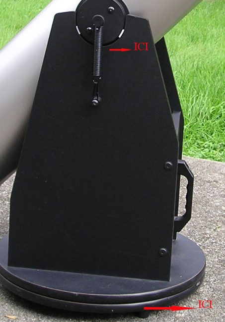

je viens d acquerir un doby 200/1200 de marque kepler !!!
en faite je voudrais rajouter des cercles de coordonnées !!!
mais ne connaissant pas de logiciel les faisant et la façon de faire je vous appel a l aide !!!!
j ai vu plusieurs posts concernant ce sujet mais en faite je ne veux pas mettre le cercle azimutal sur le dessus de la base mais sur le contour !!!!
je vous joinds une photo pour savoir où je souhaiterais les mettre !!!!
je vous remercie par avance et vous souhaite une bonne nuit !!!
stève ;)

merci pour ces lien demarez, mais etant donné que le "pied" de la monture et la base au dessus (celle qui tourne), ont le meme diametre, je ne peut mettre un cercle gradué !!! je dois apliquer un ruban autour du pied !!
mais avec quelle graduation ?? sinon j ai un ruban de couturié a ma dispo mais est ce pareil ???
sinon le lien pour le quart de cercle pour le mouvement d alti la c est good !!!!
encore merci et a bientot !!!!
stève ;)

Alors, si c'est quelque chose comme ça qu'il te faut (celui du bas, bien sûr) :
C'est une bande auto-collante que m'a faite sur mesure l'ami Patastrof avec un logiciel professionnel. En 4 portions sur un format A4, il nous a fallu quelques essais pour trouver le bon format, mais au final le résultat est parfait. Merci encore à lui !
Pour toi, le petit problème c'est que la section est arrondie ça complique un peu les choses... à moins de raboter !
Hello,
tu peut te servir de ton ruban de couturière pour mesurer la circonférence de ta base,puis tu découpe un ruban de papier de l'épaisseur de la base et de la même longueur que ta circonférence. Tu divise cette longueur par 360 (ou 720 si tu veux des 1/2 ° et que tu es patient)
ex:1250mm/360°=3,47mm donc tu dessinerai un trait tous les 3.47mm
faut des bons yeux en pleine forme et un stylo fin ;)
Si tu me donne la longueur au micropoil d'arrière train de mouche et la hauteur de ta bande on doit pouvoir faire quelque chose en 4, 5 ou plus morceaux auto collants, (si tu as un pote qui travaille sur Autocad ou sur un autre logiciel de dessin industriel il peut te débrouiller ton affaire facilement )
Il me semble que le bord de ta base est arrondi, il faudrait le dresser à la défonceuse ou faire un montage avec une ponceuse à bande avant de mesurer une circonférence (à moins que l'arrondi soit un profilé plastique clipsé dans une rainure circulaire, qu'il te suffirai de faire sauter pour récupérer un chant plat)
