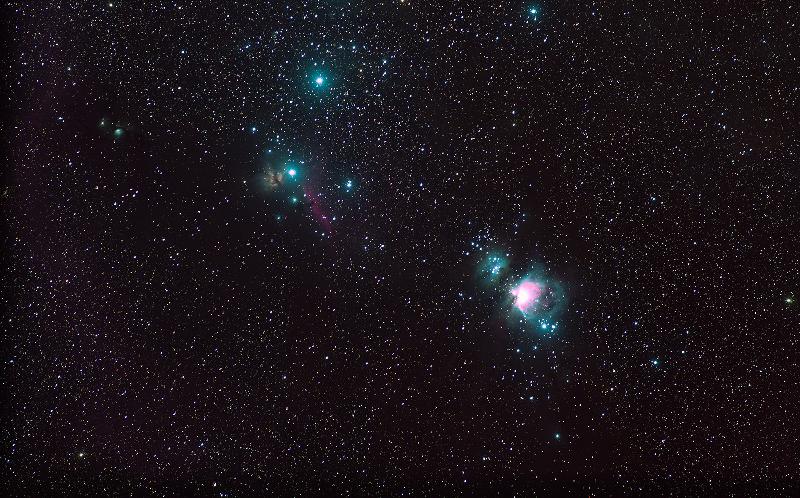

Je sais que mon traitement est loin d'etre parfait. De façon surprenante, Iris me dit, à la 64eme brute qu'il ne trouve plus d'étoile commune lors de la régistration stellaire, c'est dommage, c'est la moitié de ma série qui n'a pas été exploitée.
Nikon d610 sur eq3.2 avec 180 2.8 AF ouvert à 3.5
Sensibilité 1600 ISO
Ici c'est 63x150s mais j'ai réussi à faire avaler 50 poses de plus à Iris qui mouline...
Belle image qui semble avoir souffert d'humidité, certaines étoiles semble embuées, si c'était la nuit dernière ça ne m'étonne pas.
Il semble y avoir une légère dérive.
J'utilise aussi le 180 Ais sur D750 ;)
Un très beau champ. Au niveau des critiques constructives, une dominante bleue facile à éliminer, un léger filé d'étoiles (problème de suivi ou de mise en station), c'est peu être pour ça que iris a eu du mal à faire la registration. Tu la fais en quel mode (une étoile, global affine...) ?
J'ai réussi à faire prendre 110 brutes à Iris, 19 ne veulent pas passer la régistration stellaire :(

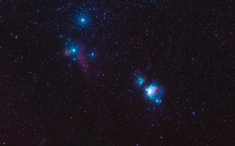

J'ai essayé de mettre des couleurs plus douces et un peu moins bleues.
