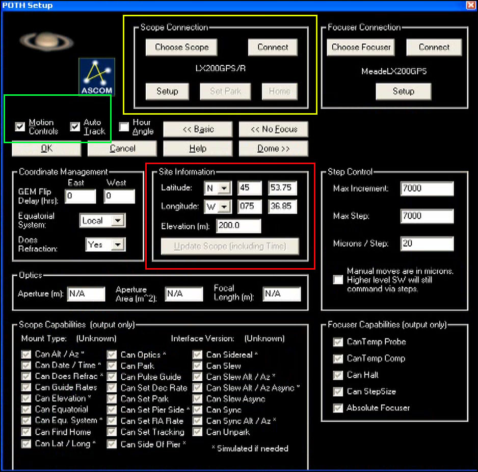

La procédure est la suivante, que ce soit par carte du ciel ou stellarium, choisir Ascom comme pilote pour la monture.
Avant de se connecter, choisir le pilote pour la monture, soit le simulateur, soit votre monture, puis appuyer sur le bouton connecter.
Normalement la fenêtre de paramétrage Ascom vas s’ouvrir, pour faire les réglages fin avant d'avoir le contrôle de la monture.
Bien sur cette page est dépendante de la monture est varie fortement, elle est prise sur le site suivant (clic), se site à plein de tuto sur ascom et bien plus.

EQASCOM Toolbox, que tu dois avoir dans les nouveaux programmes installés, te donnera accès aux paramètres de réglage ASCOM avec la partie Setup.
>> Driver Setup :
De mémoire, la première chose à faire est de trouver le port infomatique sur lequel la monture est connectée. Détail Ports EQMOD >> Monture reliée avec le câble et sous tension, clique sur la jumelle pour lancer la recherche automatique du port (COM4 dans mon cas).
Puis il faut renseigner ton lieu d'observation.
Je n'ai pas modifié le reste, enfin toujours de mémoire...
>> ASCOM Connect :
Tu peux ouvrir plus de fenêtres en cliquant sur la clé à molette.
Si tu utilises une manette de jeux, sa config se fait via la partie Joystick/icôle clé à molette.
