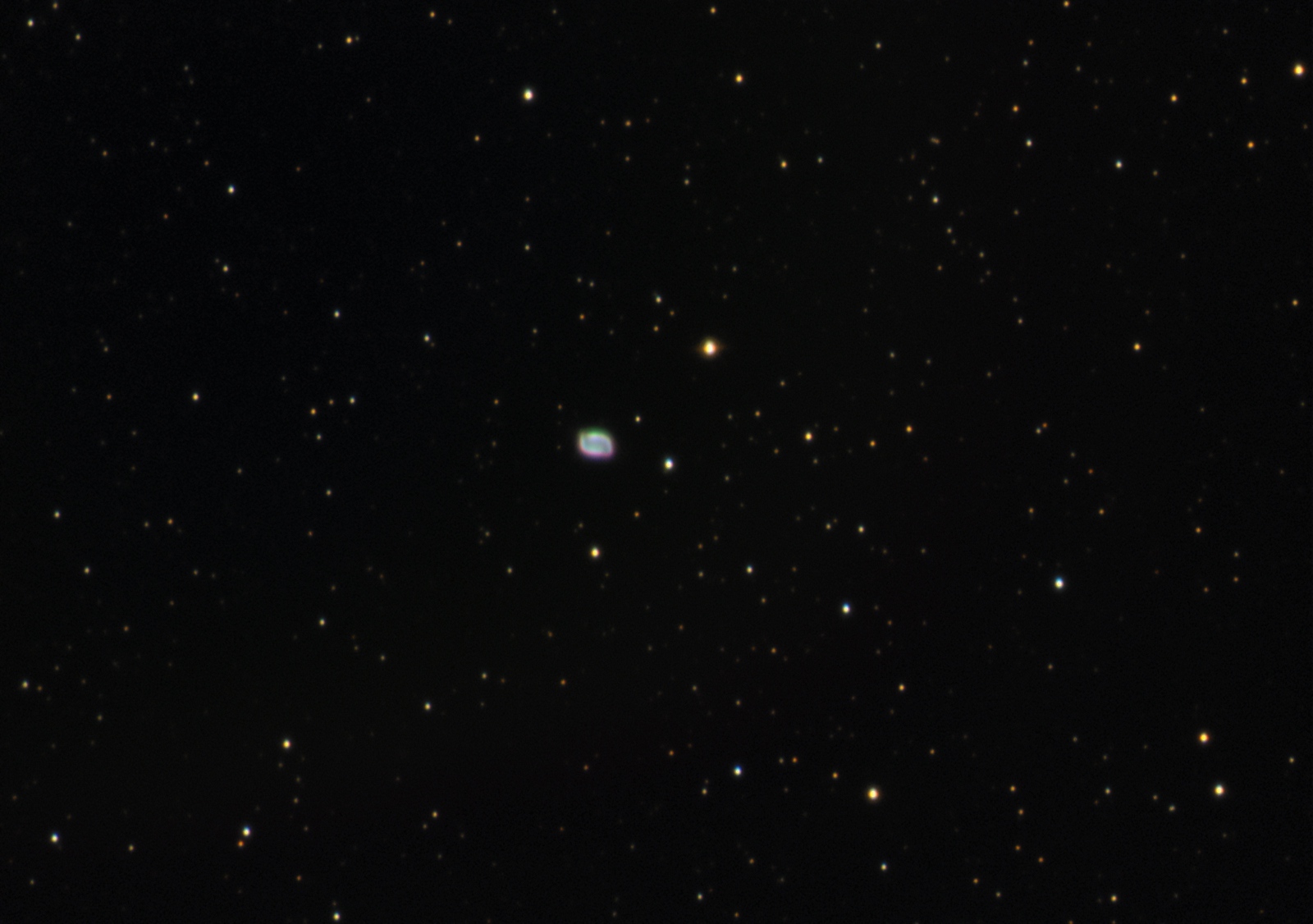

Hors Pease 1, c'est la plus petite nébuleuse planétaire que j'ai imagé jusque là.
C'est vraiment riquiqui même avec une barlow 1.5x (du moins il me semble bien
l'avoir utilisée ?)? :b:
C'est toujours issu de mon intarissable réserve de captures de cet été.
Seeing moyen une fois de plus. La couleur semble un peu étrange, comme si les
couches de couleur étaient décalées. Pourtant j'ai recalé au mieux les couches
sur les étoiles.
J'ai tenté l'agrandissement à 130%, plus ce serait trop. Mais même
agrandie, elle reste modeste.
Télescope Newton 400 f/D 4.5 maison sur monture LXD 750.
Imageur : ZWO ASI 224 MC.
SETUP
Filtre luminance Ir/UV-Cut, Barlow 1.5x.
Tri manuel, 11875 poses de 400 millisecondes. Gain = 500.
3000 Darks.
Registration avec Registax 5.0 et traitement sous Iris/Photoshop.
Finitions sous Photoshop.
Résultat agrandi à 130%.
2e version avec recallage couche différencié sur la nébuleuse :
Une brute :

Franchement bizarre ce truc, on dirait de l'aberration chromatique par réfraction atmosphérique

Merci William, je n'ai trouvé que 3 images ce 'petit blob' : celle de Hubble, du DSS et celle d'un américain :
https://en.wikipedia.org/wiki/NGC_6741
http://www.astrophotos.net/pages/PLANETARY/ngc%206741.htm
Merci Bofix.
La petite frange verte sur le dessus, c'est un artefact dût au traitement ou elle existe réellement ?
Si tu recalles les couches par rapport au champ d'étoiles, logiquement il devrait exister. Si tu recalles les couches sur la seule nébuleuse ça semble plus logique mais toutes les étoiles semblent observées à travers un prisme !
Elle ressemble un peu à 7027...
Je me suis dit la même chose, c'est surtout vraiment flagrant sur l'image de Hubble.
Comme c'est mignon ce petit truc qui ne ressemble à rien d'autre...
A ma résolution il me fait penser à un grain de blé.
Mais c'en est surement pas
9" x 7"... tu devais avoir de bonnes conditions pour en tirer autant de détails.
Même sur les brutes ça bave donc c'est bien lié à l'atmosphère et non à la Barlow.
Pour les conditions, on est dans le très moyen (chaude nuit d'été-1ere partie de nuit) mais le tri visuel par contre a bien aidé.

Elle est toute petite celle là ! Bravo c'est une magnifique image, les couleurs sont vraiment sympa avec le vert sur le bord supérieur de la nébuleuse et le rose sur le bord inférieur ...
Il me faudrait une image RVB de référence pour savoir si c'est logique ou non.
toute petite cette NP et très rarement imagée ! a part par Hubble...
Sur celle-ci sont-ce des détails ou des artefacts ?... difficile à dire.

Pour moi ce n'est pas un artéfact même si à cette résolution le traitement accentue fortement les contrastes.
Il y a bien une zone un peu plus sombre au centre qui forme un S, on le devine sur l'image de Hubble.
Gaffe, de mon côté c'est du RVB contre SHO pour Hubble donc on ne peut faire une comparaison rigoureuse. :b:

Voici une autre version en recalant les couches de manière différente sur les étoiles et sur la nébuleuse, c'est donc un montage photo (même s'il semble plus logique visuellement).
