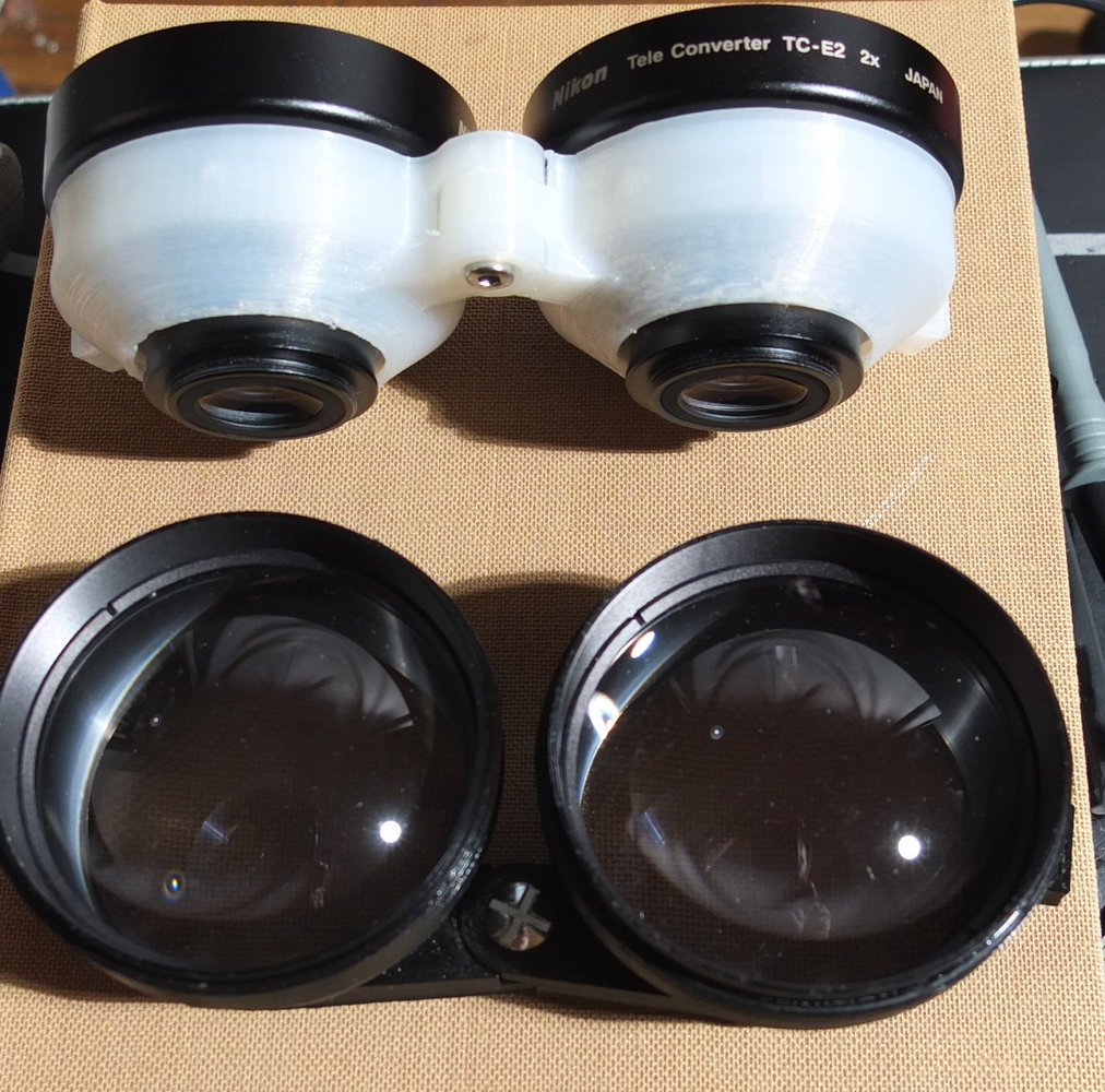

Pas besoin de réglage de netteté; c'est un peu comme des lunettes de vue: elles n'ont pas de réglage de MAP non plus.
Les étoiles sont belles sur tout le champ, toujours 'regardables', même au bord.
Comment se fait il qu'on obtienne 110 degrés avec des oculaires Ethos a n'importe quel grossissement ...
Parce qu'une paire d'Ethos c'est 50x plus cher? ;)
Modifié par OrionRider
Mais les lunettes doivent être adaptées à la vision de l'utilisateur ; personnellement j'ai des verres -0.50, si je porte des +2 ou des -3 je ne vois plus rien du tout.
Pourquoi des télé-convertisseurs échapperaient à cette règle ?
Parce qu'on porte déjà ses lunettes de vue sur le nez. De toute façon, la plupart de gens ont en plus de leur correction dioptrique aussi de l'astigmatisme, qu'on ne peut pas corriger avec la MAP d'un instrument. Donc ils doivent garder leurs lunettes de vue.

Exit ceux avec les petites lentilles donc ?
Et tous les autres sont ok pour ce bricolage (bien sûr avec un diametre exterieur max de 65mm dû a l'écart interpupillaire) ? = dans le but d' avoir un teleconvertisseur sans aberration distorsion , donc de prix moyen , 100€ piece , pour diminuer bcp cette fort coma peripherique sur les 2x40 du commerce
En résumé quelqu'un sait si un doubleur a large lentille frontale de qualité moyenne (= env 100€ piece ) , fera une meilleure 2x40 , pour le meme prix ? :rolleyes::wub:
OrionRider , tu as construit des 2x40 ? quand tu dis que : "Les étoiles sont belles sur tout le champ, toujours 'regardables', même au bord." (je vais aller retrouver et feuilleter les 16pp pour tenter de voir mieux tout ce qui s'est fabriqué )
Merci OrionRider . Et joli la petite touche esthetique du quadrillé noir autour des 2 doubleurs que tu as réalisé .
Quel est ton champ net , avec lunettes , svp ?
Sans prendre des teleconvertisseurs Nikon a 500€ piece :b: , avec chromatisme et aberrations = 0 , ni le 1er prix a 15 ; 20 € ....peut etre qu'aux environs de 100€ , le grossissement respecté et la qualité et le champ (surtout) serait mieux qu'avec les Omegon/ Vixen (=15 degrés nets , grand max , et sans impression d'immersion comme avec des Ethos , car on a les bords tres présents )
Une trentaine de degrés à peu près avec mes lunettes de vue.

J'ai acheté des teleconvertisseurs pour bricoler une paire de jumelles comme certains, mais je ne suis pas sur d'avoir pris la bonne chose, il y avait assez peu de précisions à ce sujet :
https://www.ebay.fr/itm/52mm2-2x-Teleconverter-Lens-for-Gopro-Xiaomi-Yi-Camera-Long-Distance-Telephoto/162440602023?ssPageName=STRK%3AMEBIDX%3AIT&var=461461785648&_trksid=p2060353.m2749.l2649
Ça vous semble adapté ?
On dirait les mêmes que les miens, avec en plus un adaptateur pour les monter sur la petite caméra.

OrionRider, 30 degrés de champs exploitable , ou 20 degrés au centre bien net et "10" degrés en peripherique avec des etoiles assez déformées ?
Je parle de 30 degrés de vision sur le ciel, rien à voir avec le trou de serrure d'un Ortho...
C'est pas comme un oculaire dont le centre est bon et les bords pleins de comètes. C'est plus comme des lunettes de vue: peut-être que les bords sont moins bons mais personne ne regarde jamais au bord: l’œil reste au centre et c'est la tête qui tourne. Donc l'impression que j'ai c'est que tout est bon. En me forçant à regarder 'de travers', je n'ai pas non plus l'impression que les étoiles sont pourries au bord.
