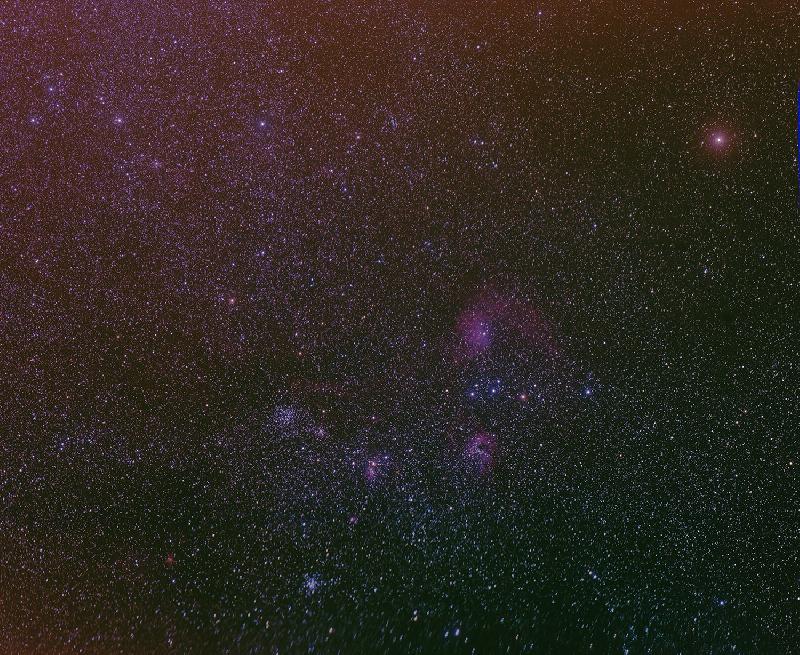

Un exemple fait hier soir traité sous dss avec un empilement mosaïque qui permet de bien se rendre compte que l'image s'étire en hauteur... pris de vue sur 7h 276 brutes de 1min30 empilées. Au début de ma séquence la flaming star nebula était au niveau du 1/3 en haut du champ.

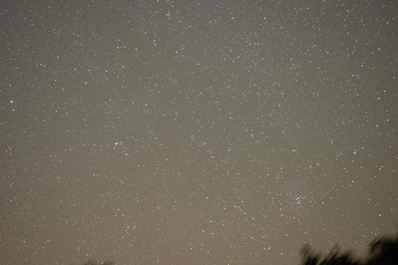

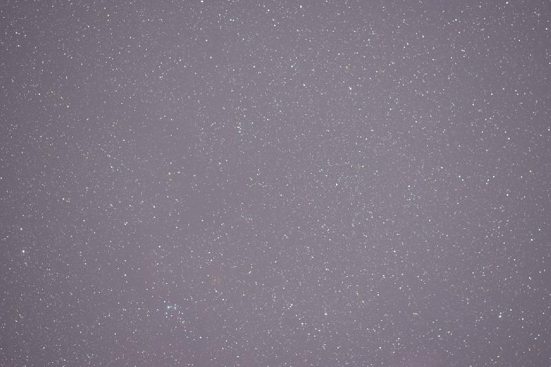

Bien, sur ma série de brutes de la nuit, j'ai à nouveau un décallage de presque 1/3 du champ entre la première et la dernière pose.
La première
La dernière
J'ai quand même l'impression qu'il y a un problème quelque part....
