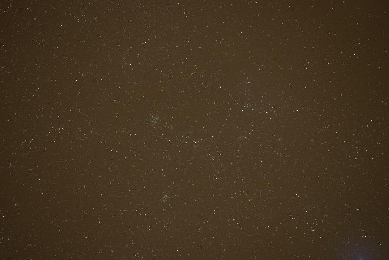

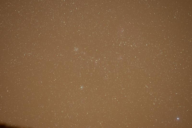

Bien, sur ma série de brutes de la nuit, j'ai à nouveau un décallage de presque 1/3 du champ entre la première et la dernière pose.
La première
La dernière
Je viens de faire une réduction astrométrique :
Première
06h 33m 40.832s
+08° 19' 22.550"
Up is 131
Dernière
06h 27m 16.830s
+09° 52' 12.825"
Up is 130

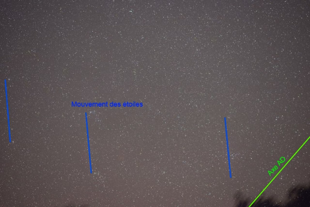

Tu as quand même une dérive de 1,5° en dec, pareil en AD, pour un rayon de ton image de 6.8°. Et aussi une rotation de champ d'environ 1°. Refait ta mise en station.
L'amas ouvert qui es sous ta fleche du milieu a des coordonnées azimuthales de 85°48' est à 23h et l'amas sous ta flèche de droite est à 90°57' est ; donc l'axe que tu as dessiné pour AD est bien bien incliné par rapport à la réalité.
Non, c'est faux. Les arbres sur ta première photo sont allongés et donnent la direction du mouvement en AD.
Tu ne dois pas confondre les axes AD/DEC et Alt/Az.
Voici l'orientation de ton champ d'après le quadrillage AD/DEC :
mon boitier est sur une rotule et le bas du champ à à peu près parallèle à l'horizon sur les clichés initiaux.
Ton champ glisse selon l'axe vertical, 'tiré' par la masse du téléobjectif. C'est classique. C'est la rotule ou c'est la plaque avec le filet Kodak qui fléchit directement sur l'APN; c'est le cas quand il n'y a pas de surface plane sous cette plaque mais juste une vis Kodak qui porte l'APN (pareil entre la rotule et la queue d'aronde, il faut une plaque entre les deux).
