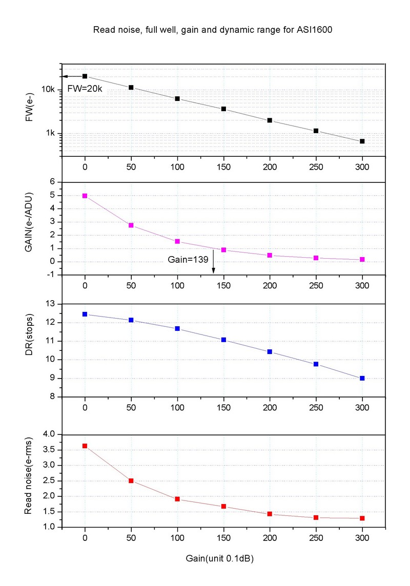

J'utilise les paramètres de dynamique maximale du pilote ASCOM. Donc pas de gain et un peu de black.
De toute façon ce capteur est probablement isoless et donc mettre du gain ne ferait que réduire la dynamique.
C'est bizarre j'ai lu qu'il fallait mettre environ entre 50 et 75 de gain pour pouvoir faire des poses pas trop longue (genre 300") et avec moins de bruit en plus :refl:
D'ailleurs si je comprends les courbes (merci Thierry) on voit bien qu'avec le gain à 0 le bruit est au max non??

Si je devais faire un réglage par moi-même sans rien avoir lu sur le sujet sur les forum, je serais tenté de rester "par défaut" sur une valeur de gain = 139, pour avoir 1e- par ADU.
Avec ce réglage, le bruit de lecture a déjà chuté fortement (environ 1,5e-) et la dynamique reste assez bonne pour la plupart des cibles faibles (FW de 4000e-, soit l'équivalent d'un codage sur 12 bits).
Pour les cibles qui exigent plus de dynamique (genre les pleiades), je laisserais le gain à 0 en acceptant un bruit de lecture plus fort pour bénéficier en contrepartie du FW max.

300" ça me parait très très long avec ce capteur. C'est plutôt un temps de pose de CCD...
De plus le codage est sur 12 bits. (mais la courbe de dynamique monte à plus de 12 bits ?!)
Donc tu as intérêt à régler le gain sur une valeur qui te donne une dynamique de 12 bit ou moins et faire des poses relativement courtes pour éviter de saturer et avoir un rapport de bruit du fond du ciel 3x le bruit de lecture. Donc plutôt un gain de 50 à 150.
Sur le terrain tu aura des poses nettement plus courtes qu'avec une CCD :
Si tu prends un gain de 139 (11 bits de dynamique, 1,6e- de bruit de lecture) En gros tu va passer de 10 min avec un Kaf8300 qui a un bruit de lecture de 7,5e- à 27s avec la ZWO !!! i.e. des poses 22x plus courtes
Avec un gain de 2,5 (dynamique 12 bits, 2,5 e- de bruit de lecture) les poses unitaire seront plus longues, donc 67s en gros. C'est encore presque 10x plus court qu'avec la CCD.
-> Donc il faut vraiment travailler avec des poses beaucoup plus courtes qu'en CCD et en faire beaucoup plus.
-> on gardera le même temps de pose total que en CCD. C'est ce qui compte pour collecter les photons. On n'a pas plus de signal avec une CMOS qu'avec une CCD. Et augmenter le gain n'augmente pas non plus le nombre de photons collectés.
edit : j'ai corrigé les chiffres (j'avais pris ceux de la ZWO224 qui permet des poses encore plus courtes)

Question bête, ce qui vaut pour la 1600mm et également valable pour la MC ?
Gain 75 480/600s de pose à F4 ne me parait pas cohérent avec ce capteur en LRVB. Inutilement trop long, un coup à saturer toutes les étoiles.
En narrow band ça peut avoir du sens par contre : monter un peu le gain pour faire baisser le bruit de lecture.
Mais bon, mĕme à gain 0 pour avoir le max de dynamique, le bruit de lecture reste très faible, au niveau des meilleures CCD.
En pratique sur la QHY10 couleur (c'était une CCD couleur, différent mais même idée) j'avais 2 jeux de réglages :
- gain 0 pour un max de dynamique pour la plus part des
- gain plus élevé (x3) pour les objets faibles pour diminuer au max le bruit de lecture. Mais bien sur dynamique plus faible (/2,5)
La problématique est la même pour ceux qui font des neb planétaire à la ZWO224 en lucky imaging.
- pour diminuer le temps de pose suffisament on augmente le gain pas mal. Du coup la dynamique se réduit et on peut arriver à trop saturer l'étoile centrale des NP. C'est un compromis à trouver. Là on peu ajuster le gain sur chaque objet.
Par contre en ciel profond classique, non ça vaut pas le coup. Il faudrait faire des darks à chaque fois.

à gain 0, ça va être similaire : 3.6 e- pour la ZWO1600 et autour de 4, 4,5 e- pour la 314L+ typiquement.
Pour que l'autoguidage serve moins ou pas il faudrait augmenter le gain notablement et travailler autour de 1 e- de bruit de lecture.
Entre 3,5 e- et 1e-, le temps de pose unitaire est divisé par 10x.
Après ça dépendra de la mise en station et de de la qualité de suivit de la monture.

Les courbes me font penser à celles d'un APN : diminution de la dynamique en montant en iso, et diminution du bruit de lecture (comme chez Canon surtout). D'ailleurs le capteur de la 1600 est utilisé sur APN (Olympus je crois). Le réglage iso s'appelant ici gain.
A partir de là, faut-il se faire plus de nœuds au cerveau sur le gain que sur le réglage iso en APN ? Pourquoi la méthode serait-elle différente ? :?:

Pour l'offset, c'est pas critique du tout.
Sur les camera 16bit, on l'ajuste pour avoir une valeur moyenne d'offset entre 300 et 1200 en gros.
Puis on ajuste le gain pour que la saturation du capteur, corresponde à peu près au max du convertisseur, soit 65535
Le but est de ne pas travailler trop proche du 0 et d'exploiter au mieux la dynamique du convertisseur.
Mais avec ce capteur à fullwhell de 20000 e-, tu as de la marge avec 65535 ADU. (3ADU par e- à faible gain)
edit : évidement, il faut adapter ces valeurs suivant ce que sort la camera dans les fichiers : si c'est du 14 bits max 16383, si c'est du 12bits, valeur max 4095 on aura plutôt un offset autour de 128 à 256
