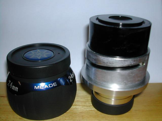

Moi aussi, je passerais plutôt à un 24-26mm 82°. Un Nagler 26T5 ou un ES 82° 24mm -- le dernier est disponible en version "Maxvision" à un prix ridicule.
certes, mais comparé à la version normale, il ne tient pas la route :(
Optiquement il est _rigoureusement_ identique. Celui qui voit "une différence", selon moi, il s'imagine des choses ou il a affaire a une variation entre les exemplaires.
L'arrangement des lentilles et même les couleurs des reflets fantômes sont les mêmes (si les revêtements sont différents, ça doit être tres subtil), et en regardant à travers l'oculaire de biais je ne vois pas de différences de bafflage qui me frappent.
Les différences sont surtout le confort du bonnet, le poids et l'étanchéité. À part ça, tu pensais à quoi, exactement?
Note que j'ai eu le même que le Maxvision encore avec logo Meade quand Meade cassait les prix sur ces oculaires, mais j'ai finalement quand-même gardé mon 26T5 (jusqu'à ce que je le change pour une paire ES 82° 30mm plus Ethos 21mm).
Modifié par sixela
je ne suis pas un grand spécialiste en oculaires comme tu sembles l'être, simplement j'ai essayé les deux et en aucun cas je n'aurais gardé le maxvision
Le confort, c'est en effet une question de goût (il y a des gens qui ne sont pas très dérangés par l'aspect 'grenade' du MaxVision 24mm), mais il y a moyen de "déshabiller" un Maxvision et de le rhabiller avec un bonnet improvisé. Pour la différence de prix...
Modifié par sixela

> Sixela, le Maxvision est vraiment très bon ? Autant que le Nagler 26 ? Aussi confortable (tirage d'anneau, bonnette) ?
Le Nagler est mieux, rien à faire, mais la difference est vraiment assez réduite. Par contre, le MaxVision est moins confortable que l'ES 82º nouvelle vague, qui a une forme très Nagleresque.
Le dégagement oculaire est bon sans plus --pas pour porteur de lunettes-- (et est un peu plus réduit sur l'ES mêmes nouvelle vague à cause d'une arête surélevée autour de la lentille près de l'œil.)
Modifié par sixela

L'UWAN souffre d'une bonnette peu confortable encore bien pire que celle du MaxVision 24mm...c'est une véritable assiette.
