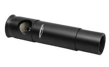

Pour ce qui est des outils de collimation un simple œilleton suffit si tu collimates de jour : en jouant sur les vis tu centres la tache noire, image de l'œilleton par lequel tu regardes, au milieu de l'œillet central du miroir. Certains confectionnnent des œilletons avec des boites de pellicule photo :rolleyes:
De nuit, à moins d'avoir un réverbère ou la Lune (ce qui n'est pas idéal pour observer) trop peu de lumière entre par l'objectif, et si tu mets une lampe de poche l'éclairage sera très peu uniforme. C'est là que le cheshire s'avère utile : en éclairant avec une lampe de poche le miroir à 45° tu éclaires uniformément les miroirs, ainsi tu vois où est l'image de l'œilleton par rapport à l'œillet central.

Oui, fait un trou dans le cache ou procure toi une boîte de pellicule photo, cela marche très bien mais il faut être précis pour faire le trou, un trou de 2 mm est bien.
Sinon chez skywatcher, un collimateur à 20 euros est bien aussi, je l'ai et cela marche bien.
